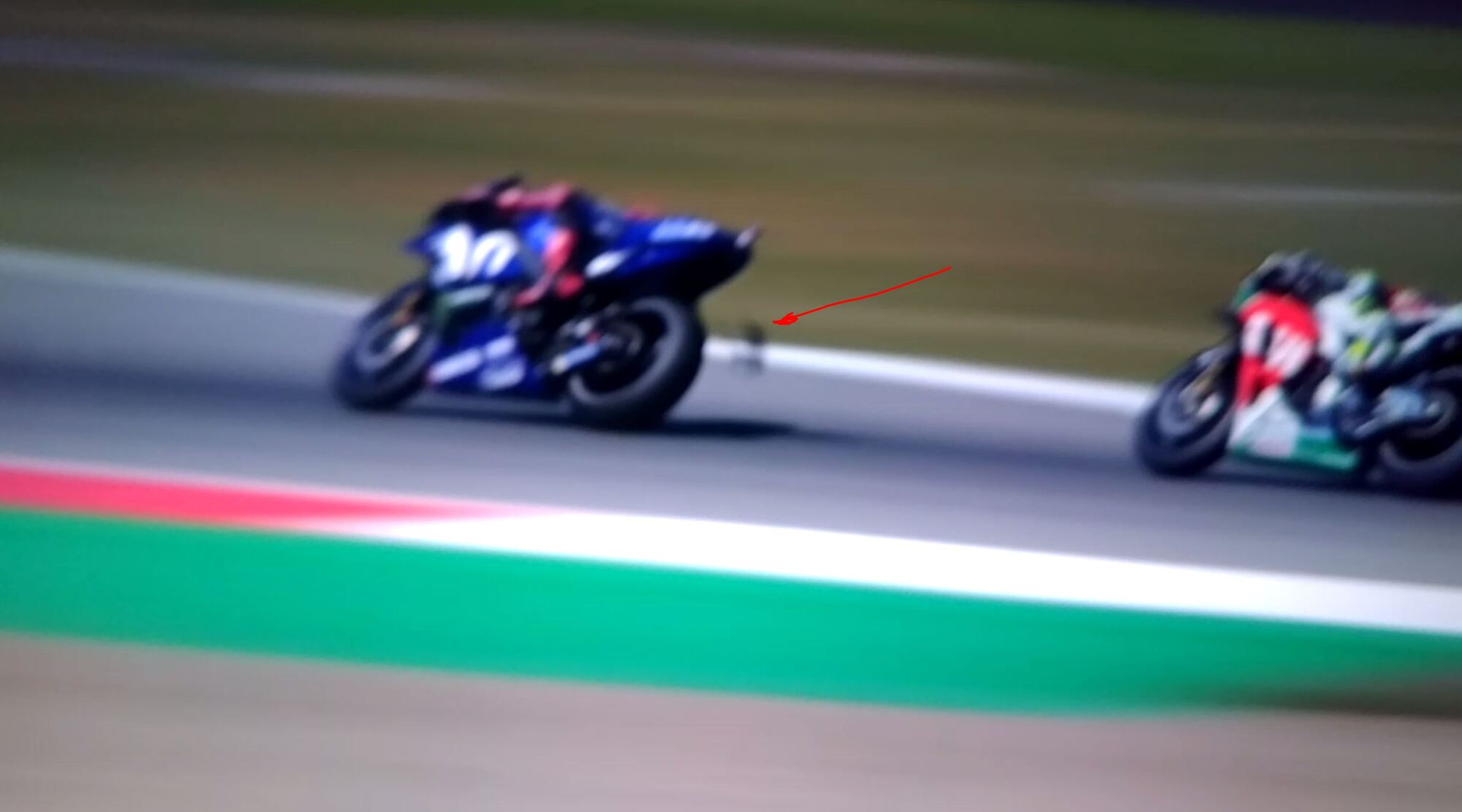

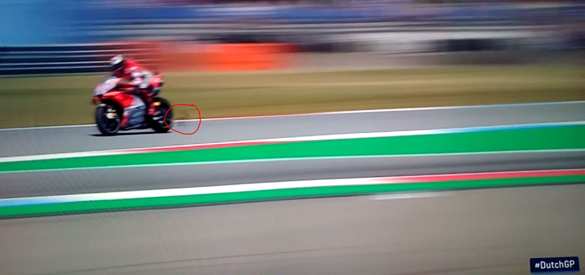

HD SAT-Reciever (Sehr gute Signalstärke), Eurosport 2 HD. Neues HDMI 2.0 Kabel. Neueste Firmware TV ist drauf. Gerät ist keine 2 Woche alt.
Beim Motorradrennen gibt es hinter den Motorrädern einen Schweif. Hinter dem Hinterrad wird ein Schatten dargestellt. Es ist schwierig zum abfilmen oder abfotografieren. Man sieht es in echt noch deutlicher als auf den Fotos.

Hallo Jack741,
hast du an deinem Samsung Q8F die Funktion Auto Motion Plus deaktiviert? Falls nicht, teste das bitte aus. Die Einstellung deaktivierst du unter:
"Home > Einstellungen > Bild > Experteneinstellungen > Auto Motion Plus Einstellungen".
da kannst du nichts gegen machen, das liegt am Panel! Ein Samsung Panel arbeitet meistens noch besser als ein AUO-Panel! Wirst du auch sehen wenn du mal ARD oder ZDF schaust dort zieht das Logo auch nach...oder noch deutlicher zu sehen bei SKY Sport! Genauso wenn Bundesliga Fussball losgeht und die typischen Elemente vor der Sendung kommen wenn die Logos und das BL Wappen durchs Bild fliegen hast du auch diese typischen Artefakte... weiss nicht woran es liegt aber mein alter Samsung TV Full HD hatte dieses Problem nicht... evtl liegt es an 4K oder so...

Hallo Jack741,
Auto Motion Plus deaktivieren brachte den Erfolg!
Perfektes BIld nun beim Motorradrennen.
DANKE!
