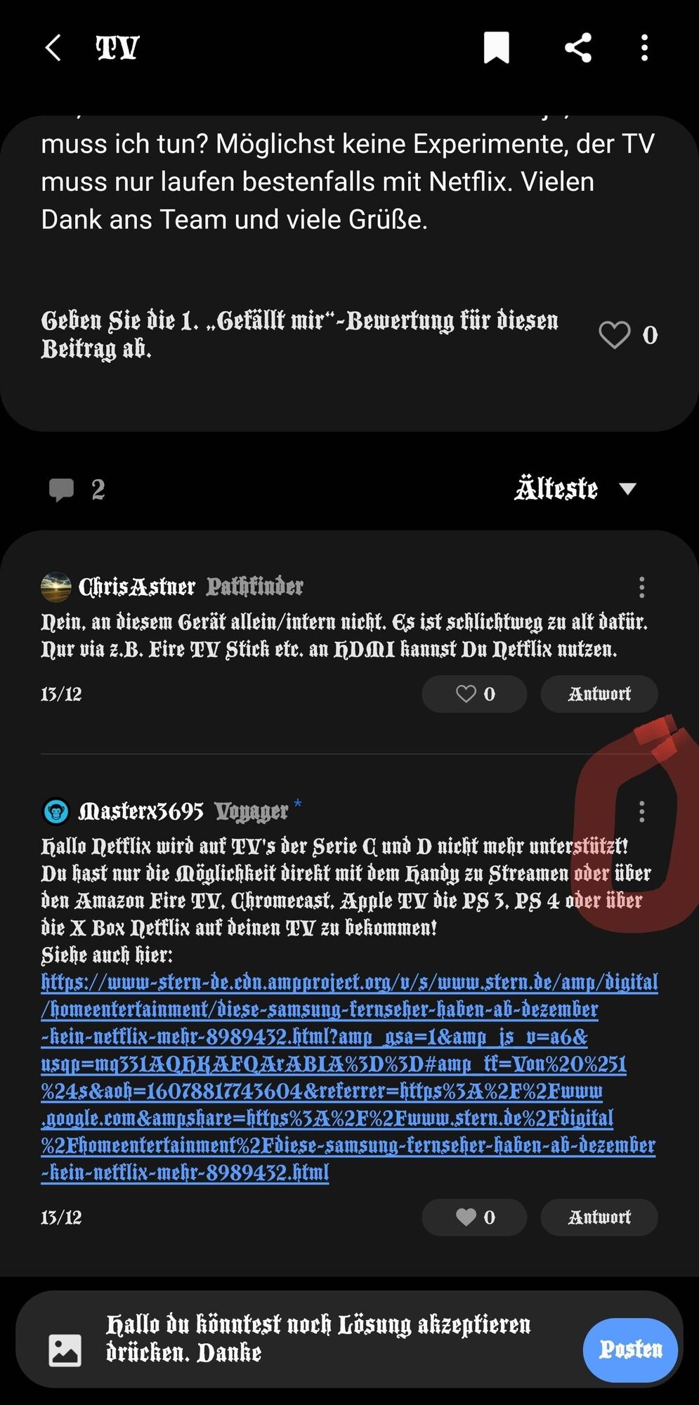

Hab' mein TV seit 2009. Mein Ziel, siehe Betreffzeile. Nein, auf der FB ist keine Taste "Netfilx". Ich hab' die vorinstallierten Apps nie genutzt und werde dies auch nicht. Das Leben ist viel zu kurz für...
OK, kann ich Netfilx verwenden und wenn ja, was muss ich tun? Möglichst keine Experimente, der TV muss nur laufen bestenfalls mit Netflix. Vielen Dank ans Team und viele Grüße.
Nein, an diesem Gerät allein/intern nicht. Es ist schlichtweg zu alt dafür. Nur via z.B. Fire TV Stick etc. an HDMI kannst Du Netflix nutzen.
Hallo du könntest noch Lösung akzeptieren drücken. Danke
