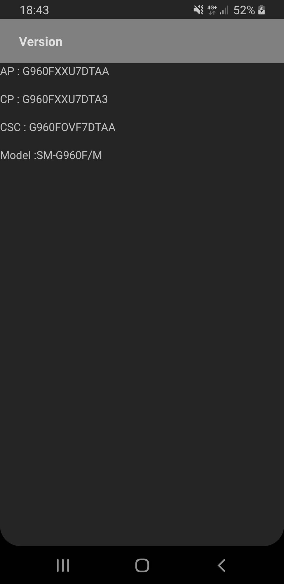

Seit Android 10 Update keine Installation/Update von Apps möglich
Habe heute auf Android 10 geupdatet. Nun gehen keine Updates von Apps und deren Neuinstallation. Spätestens bei 99% ist Ende.
Allgemein ist das Handy auch deutlich langsamer geworden. Sehr enttäuschend *1f44e_1f3fb.png*
