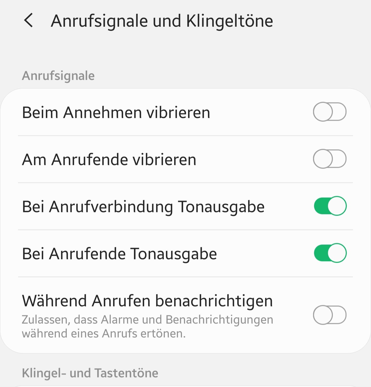

ich bin leider ratlos. Seit dem letzten Update auf Android 10 bekomme ich auch via Vibration ein Benachrichtigungssignal während eines Telefonats.
Quasi bin ich mitten in einem Telefongespräch und erhalte eine Mail oder WhatsApp, das Gerät vibriert. Welche neue Einstellung ist das und wie bekomme ich es abgestellt?
Es nervt irgendwie ungemein.

habe ich gemacht. Geholfen hat mir jedoch erst eine Einstellung welche ich gefunden habe. Beim Telefon unter Einstellungen, Anrufsignale und Klingeltöne gibt es die Einstellung "Während Anrufen benachrichtigen".
Schalter aus und endlich Ruhe!
