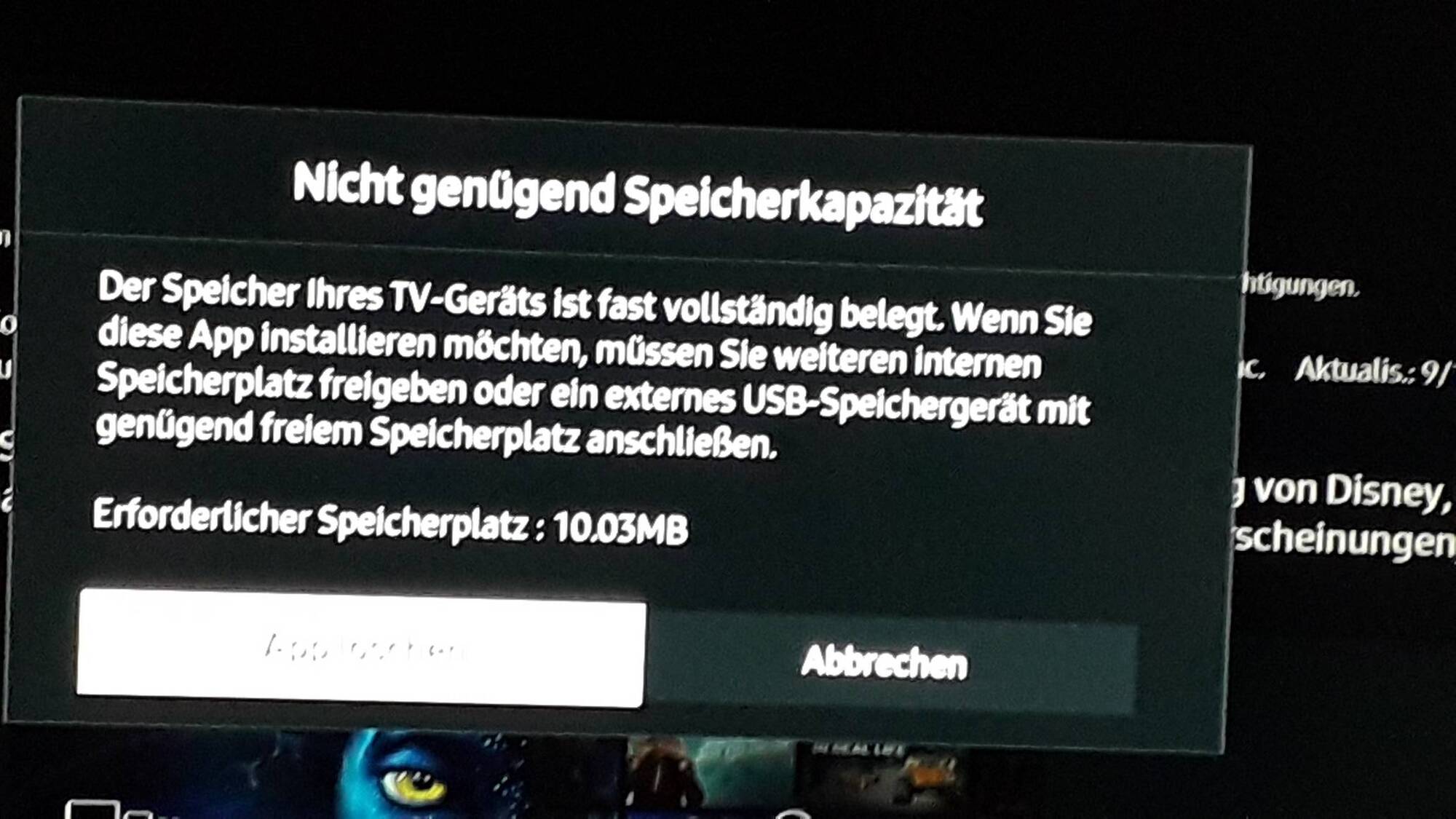

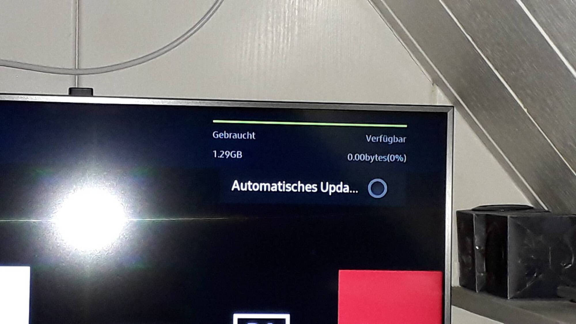

mein Speicher ist voll wie kann man die Apps wo ich nicht will löschen Samsung Smart TV Serie 43
hallo erst mal
das is aber lustig was aber wenn die app's sich so fort wieder neu installiren so mwie ich denn tv aus und dann wieder an mache und wenn wir da bei sind wehr gibt ihn das recht einfach sky ticket bei mir zu installiren die ich nicht mehr gelöscht bekomme !?!?!
habe denn samsung uhd tv 7 series modell ue55nu7379
ach ja automatische up sind aus bei allen !!!!
mfg
L: @marci38Ist halt einfach so, du kannst nicht Verhindern, das Subventionierte Programme seitens Samsung einfach Installiert werden.
Die bekommst du auch nicht weg und wirst auch Seitens Samsung keine Unterstützung dabei bekommen.
Automatische Updates kannst du knicken, selbst das Deaktivieren dieser Funktion schützt dich nicht vor Updates.
Wenn Samsung der meinung ist, ein Update mit erhöhter Priorität zu Verteilen, dann bekommst du das auch.
Egal ob Auto Update Aus ist, du bekommst es dennoch.
Und wenn dein Speicher mit Vorinstallierten Programmen voll ist und du keinen Platz mehr für andere Programme hast ist das dein Problem.
Samsung schlägt zwar eine Fummel Lösung mit USB Stick vor, aber das Funktioniert auch mehr schlecht als recht.
