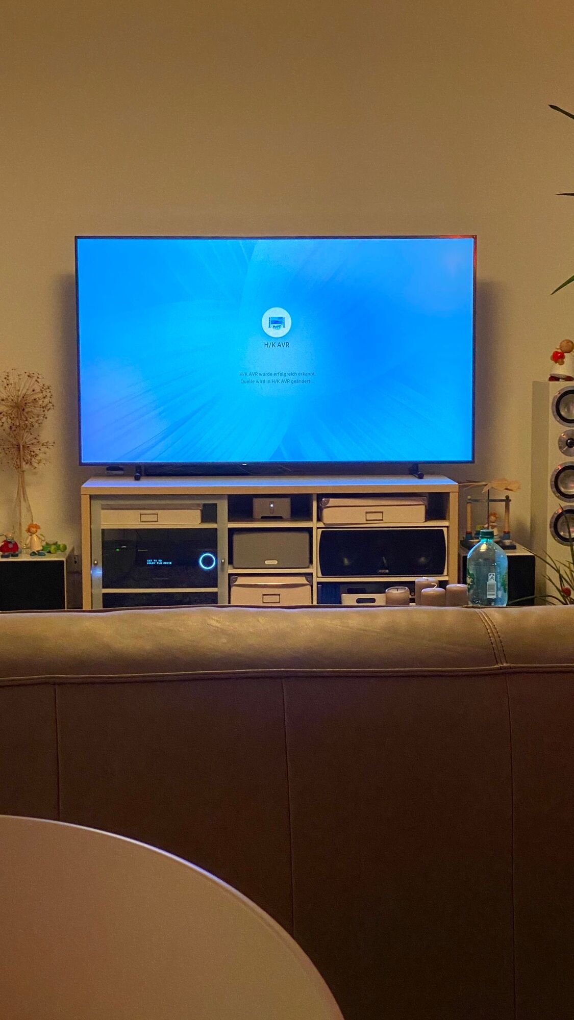

Hallo, ich habe ein Problem mit meinem Samsung TV.
ich betreibe diesen mit einem Harman AVR 171
Ich hab ihn über ARC HDMI 3 verbunden. Beim Einschalten wird auch der Receiver automatisch mit angeschaltet.
gleich nach dem Einschalten sagt der TV , HDMI QUELLE AVR HarmAn gefunden und schaltet von TV auf HDMI 3 um.
Nun läuft da Eingang HDMI, was ich ja aber nicht will. Ich möchte aber Standardmäßig mit SAT TV starten. Wie bekomme ich das hin, dass der TV nicht auf HDMI wechselt?
Wenn beim Starten des tv jedesmal die Verbindungsmeldung kommt, ist der avr scheinbar noch nicht richtig
(fest) mit demtv verbunden und schaltet deshalb wohl immer um. Wenn eine Soundbar am arc verbunden ist, kommt da auch keine Meldung mehr.
Sind in der Geräteverwaltung die erweiterten hdmi Signale und cec aktiviert?
Könnte auch an den Einstellungen des hdmi am avr liegen.
Guten Morgen. Anynet und erweiterte hdmi für den Anschluss 3 ist aktiviert.
anbei mal ein Bild. Der H/K AVR wird automatisch erkannt. Damit kommt die Meldung, schaltet auf AVR um. (Siehe Bild)
im avr ist HDMI Link auf ON
HDMI Audio to TV auf Auto. (Ausgegraut) nicht zu ändern.
mhhh noch ne Idee?
