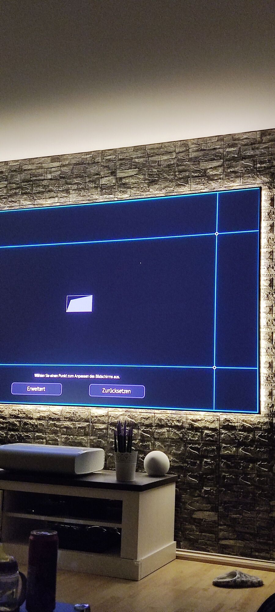

ich habe folgendes Problem mit dem Ultrakurzdistanzbeamer. Es hat sich - relativ mittig - ein Pixelfehler ergeben in Form eines weißen Punktes. Das ganze ist extrem ärgerlich bei einem Gerät, dass erst ein 3/4 Jahr alt ist und überdies recht hochpreißig. Ich habe den Mangel angezeigt aber noch keine Rückmeldung. Mir geht es hier generell um die Frage, was eigentlich technisch in einem solchen Fall gemacht werden kann bzw. ob es Erfahrungen mit einem solchen Fall gibt.

Oberflächlich kann ich reinigen, das bringt leider nichts. Unter die Schutzklappe kommt man ja nicht ran, oder? Dort sehe ich zumindest nichts. Es sieht aber nicht aus wie ein Staubkorn, sondern schlicht wie ein fehlendes Pixel.

Könnte dann ein Problem beim Pixel shift verfahren sein dann sollte sich das mal am besten ein Techniker anschauen...
Firmware Updates oder HD Auflösung ausprobieren bringt keine Besserung?
Firmware Update habe ich nicht probiert, kann ich aber machen.
Was bedeutet HD-Auflösung ausprobieren? Wenn ich HD-Kanäle schaue, ist das Problem genauso da wie auf einem SD-Kanal.
Der Projektor kann ja 4k upscaling und wenn er darauf eingestellt ist dann kommen da Funktionen wie Pixel shift zum Einsatz, wenn du die Auflösung des Projektors runtersetzt auf natives HD 1080p und da ist der Pixel Fehler weg dann liegt es an der Verarbeitung des Pixel shift damit kann man Fehlerquellen ausschließen
