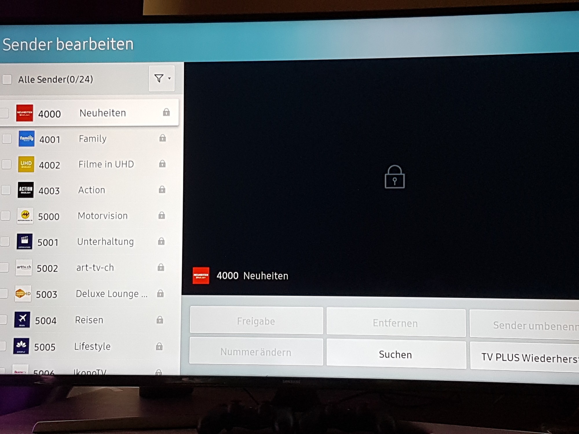

Hallo, einfach Sender Liste gehen, hochscrollen, alle Sender auswählen (bei mir waren es 24 Sender), dann unten sperren gehen weil beim entfernen wiederherstellt es sich.
Mfg
