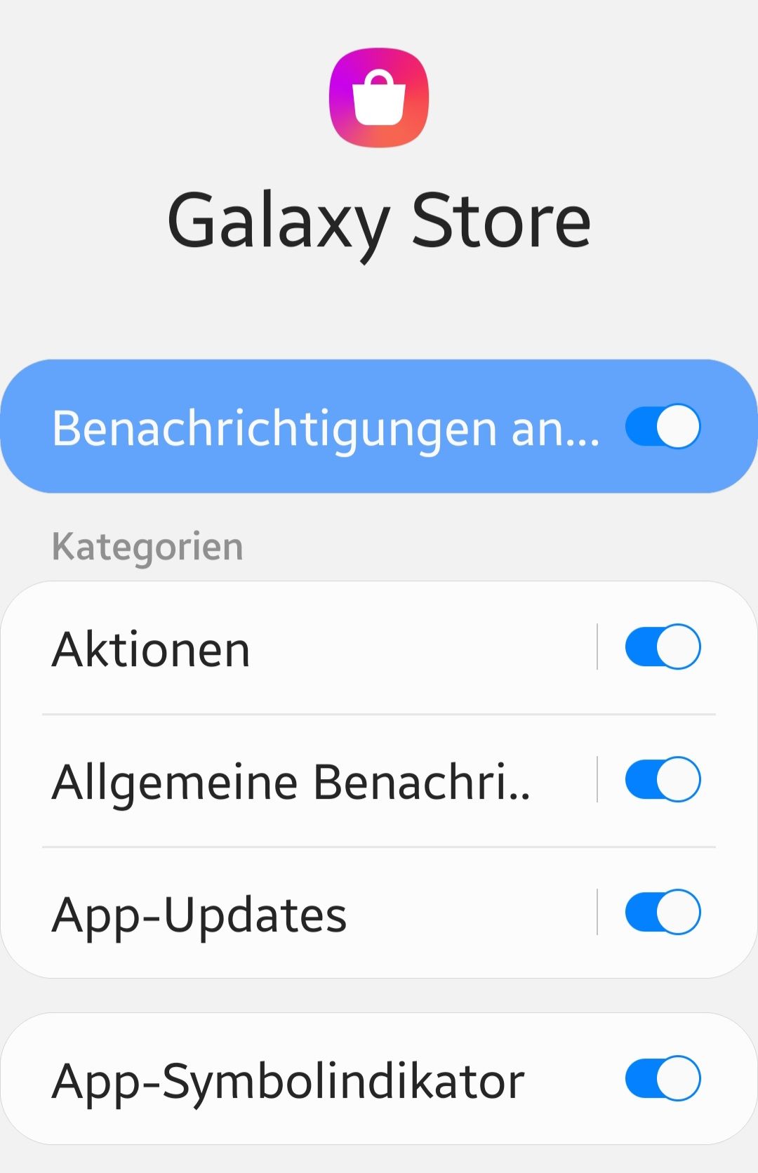

Halte auf die Galaxy Store bis App Info erscheint.
Tippe auf App Info.
Neues Fenster, suche jetzt, " Benachrichtigungen ".
Tippe auf Benachrichtigungen, jetzt schaut es so aus.
Entweder den oberen und unteren ausschalten oder, was ich Persönlich besser finde, wir stellen die drei Positionen oder Felder mit unserer Einstellung .

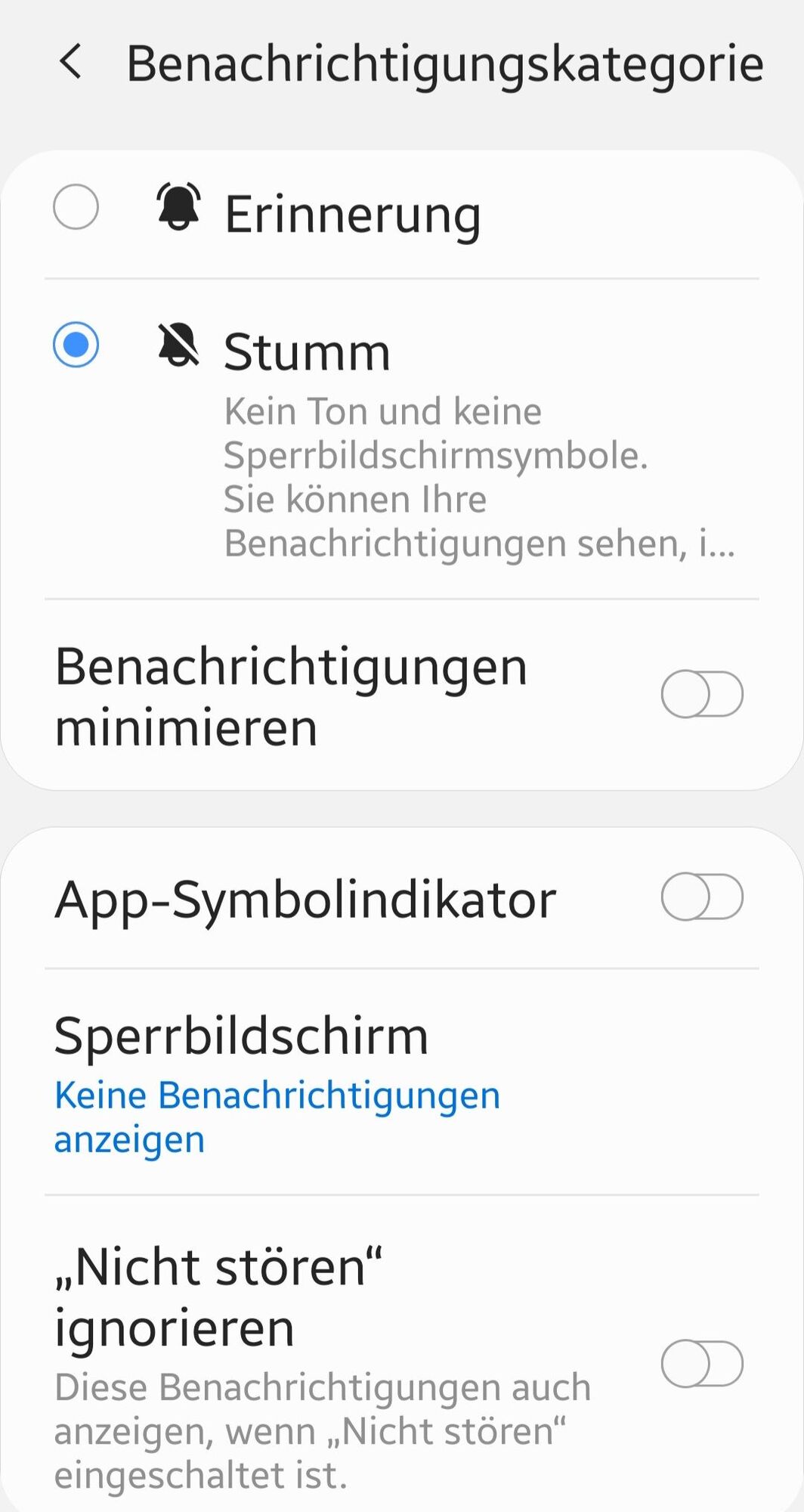

Tippe jetzt mal auf das Wort " Aktionen "
Es erscheint ein neues Fenster, hier stellen wir die Feineinstellungen ein.
Diesen Schritt wiederholst Du mit den anderen Wörtern, Allgemeine Benachrichtigungen und, App- Updates.
Jetzt sollte es nach dieser Einstellung beendet sein und Du könntest diese App in Ruhe genießen, ohne weitere Informationen.

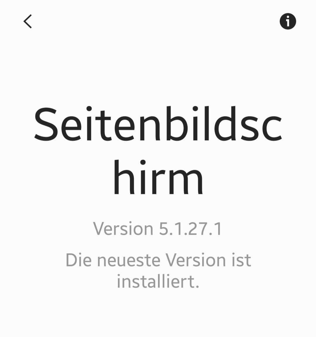

Einstellungen.
Anzeige.
Seitenbildschirm.
Info zu Seitenbildschirm.
Das wäre meine aktuelle Version.

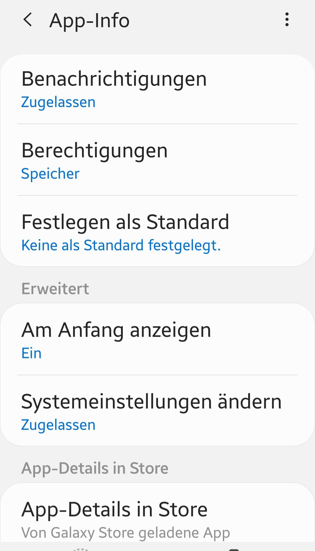

Jetzt tippe oben rechts auf das i.
Neues Fenster,
Schau mal oben gleich, ist dort Datennutzung, An.
Akku sollte im Hintergrund ebenfalls auf An sein.
Hier unten weiter, siehe Bild,
steht App- Details im Store.
Wenn man da drauf tippen würde, sollte er Dich weiterleiten.

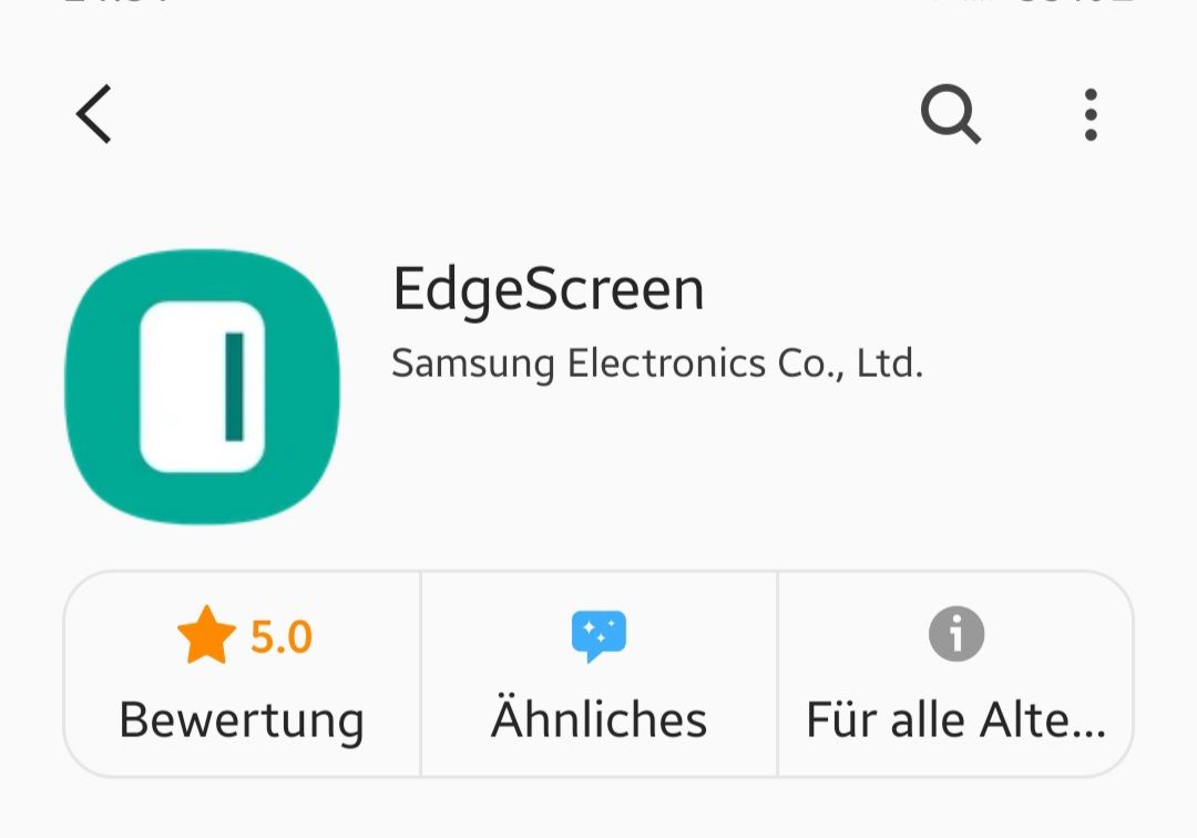

So schaut sie in Galaxy Store aus.
 Die letzte Aktualisierung war im Mai 2020.
