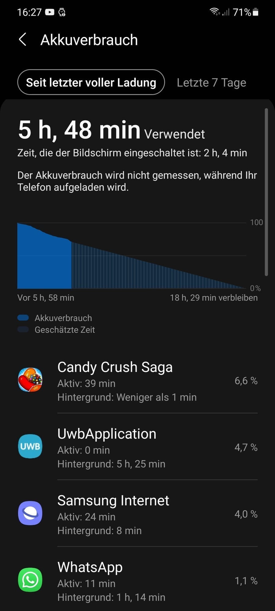

Seit dem letzten Update taucht die System-App UwbApplication immer an erster Stelle der Akkuverbrauchsanzeige der Gerätewartung auf und verbraucht bis zu 10 %. Die App scheint für die Standortbestimmung zuständig zu sein.
Hat einer ähnliche Probleme und/oder Lösungsvorschläge? Habe schon WipeCache und die Daten der App gelöscht, hat alles nix gebracht.

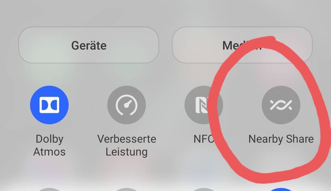

UWB ist das Kürzel für UltraWideBand und wird u.a.für die Verbindung von Geräten im Umfeld durch Nearby Share genutzt.
Hast Du die " Nearby Share " Option aktiviert. Sie nutzt das UWB...
Bringt nix. Du musst die Daten löschen und Stopp erzwingen was natürlich durch einen Neustart wieder aktiv wird. Schau dir von meinem Link Seite 3 an. Ich würde es hier sagen aber denke, dass sehen die Mods nicht gerne.
Nein, ich hab vor kurzem den Memory Guardian aus dem Lab installiert und ich probiere jetzt nach Deinstallation einen WipeCache und App Repair und, und, und... wie im Link empfohlen wird. Mal sehen, ob es was bringt...
Also wieder installieren? Dann stoppen erzwingen und dann deinstallieren?
Nein Labs und Memory Gurdian nicht mehr installieren. Du musst von der App UwbApplication die Daten löschen und den Stopp erzwingen. Hilft allerdings nur so lange du kein Neustart machst.
Cool, danke, ich nutze zwar das Smart Tag von Samsung, aber erst seitdem ich dummerweise das Lab installiert hab, spinnt der Akkuverbrauch so rum. Ansonsten ist UWB ne feine Sache und bin gespannt, ob es sich durchsetzt bzw. häufig genutzt wird^^
Nein leider nicht, deshalb habe ich es mit ADB AppControl gemacht. Ist mittlerweile ein Standard Tool bei mir.
Das ist natürlich nicht so gut. Zum Glück hab ich das Zeug nicht installiert. *1f602.png*
Die App hast du ja trotzdem drauf. Nur in der Akkuststistik taucht sie erst auf, wenn man Labs und Memory Gurdian nutzt oder genutzt hat.
