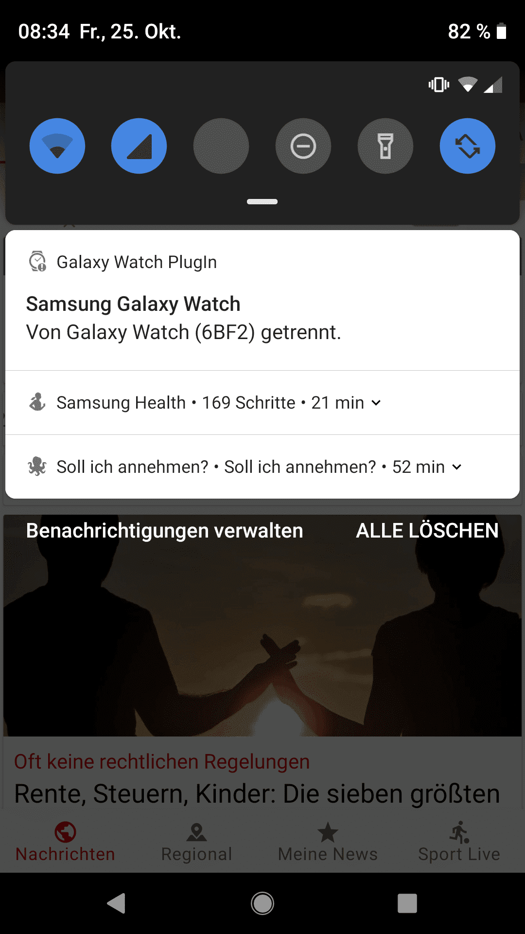

Hi ich habe eine Samsung Watch R810 die mit einem Nokia 6.1 verbunden ist, leider bekomme ich oft keine Infos vom Handy. Also zuerst kommt es ist nicht verbunden....

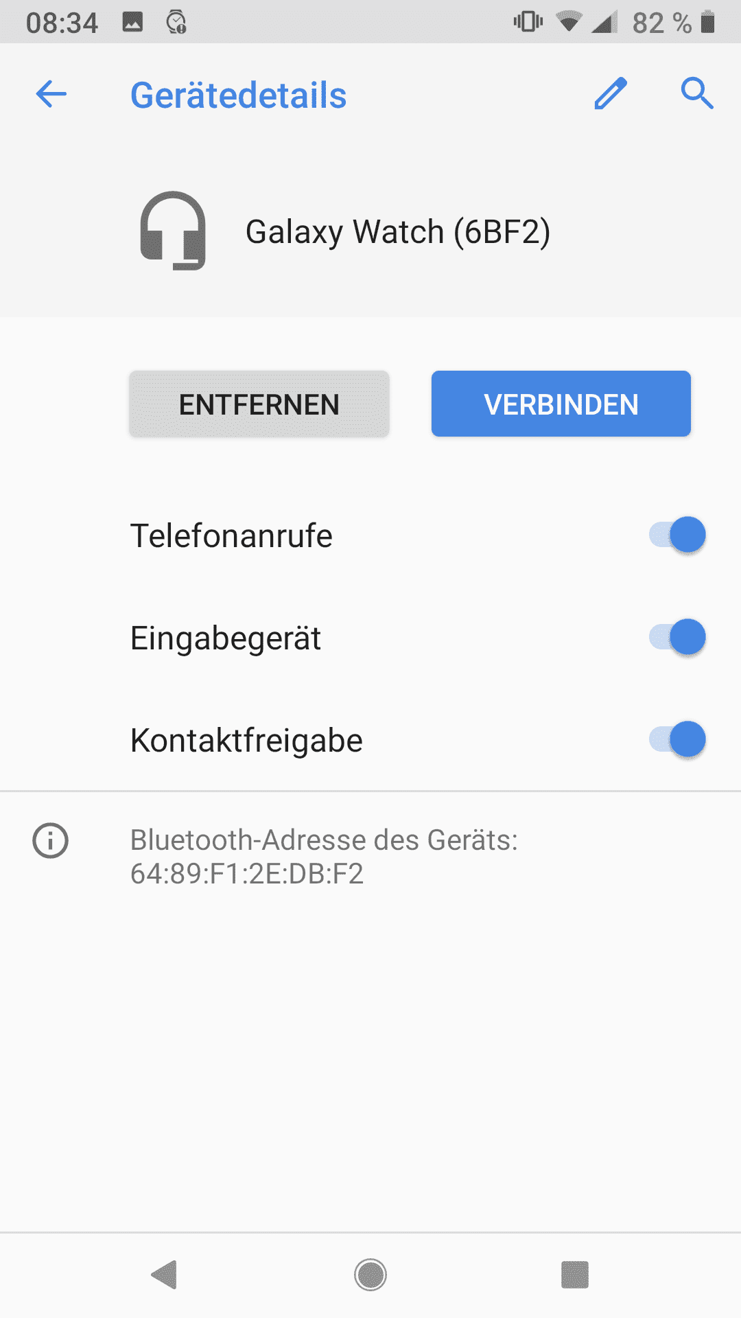

dann gehe ich in BT und sehe es steht keine Verbindung, ich drücke auf verbinden

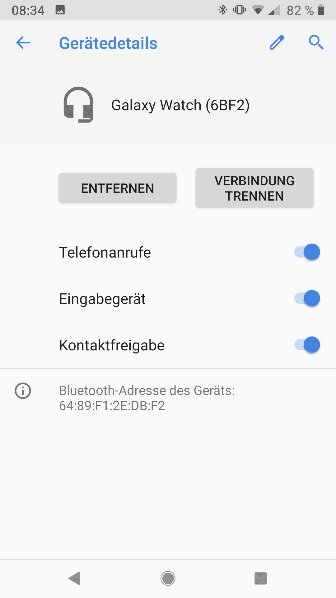

dann wird es verbunden......
jetzt ist die Uhr wieder verbunden mit dem Handy.
