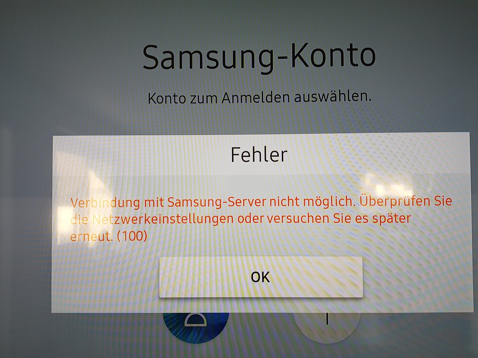

ich habe den Samsung NU7179 und wenn ich mich einloggen will, kommt immer folgende Fehlermeldung: die Standart Apps die drauf sind funktionieren alle einwandfrei aber wenn ich neue Apps herunterladen will, geht es nicht weil ich mich nicht einloggen kann. Kann mir jemand weiterhelfen?

Hallo L: @LeartJonart,
hat es inzwischen vielleicht geklappt? *:thinking-face: Ansonsten setze mal deinen Smarthub zurück und schau, ob es dann klappt.
Mit dem zurücksetzen der Smart Hub, klappt es nun. Vielen Dank :great:
