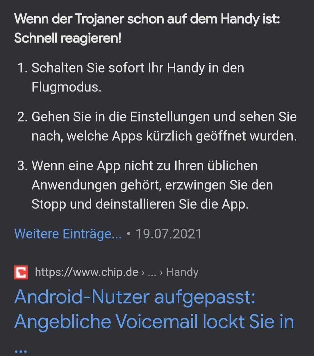

    Das habe ich bei Google gefunden, hast Du das auch schon probiert?

    Hallo zaungast, danke, habe ich alles schon durch. ein Zugriff auf die s.g.App "Voicemail" ist nicht möglich. Darum der Versuch über Werksreset
