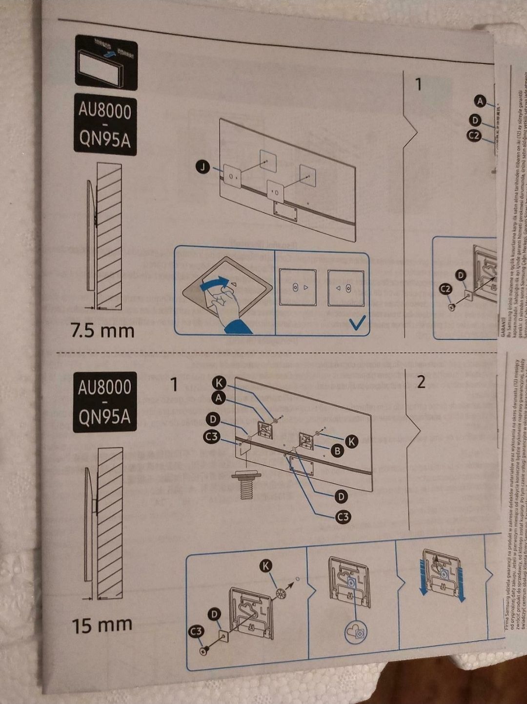

Ich habe mir einen neuen Fernseher bestellt wegen der Cashback-Aktion und wegen zusätzlichen 30% über Mitarbeiterrabatt.
Jetzt musste ich leider nach dem Kontakt mit den Support feststellen, dass es noch keine SlimFit-Wandhalterung gibt. Es handelt sich doch um das gleiche Modell wie das aus 2021. Kann man mit dieser diesen Fernseher auch an der Wand befestigen.
Was würdet ihr empfehlen außer der Slim-Halterung, dass das Gerät nach der Wand hängt

    Danke aber eine solche Halterung kommt nicht in Frage. Man muss doch bei dem Gerät nicht mehr dahinter wenn das Kabel für die One-Connect-Box angeschlossen ist. Und das macht man gleich als erstes.
    Das Kabel gibt es zum Fernseher dazu.
    Ich habe eine Lösung gefunden.

    Hallo, nimm einfach die Wandhalterung vom 2021 Modell und montiere nach Anleitung der 8K-Modelle. Steht auch in den Bewertungen. Bei mir hat es tadellos geklappt.
    Link zu Amazon
    Besten Dank für die schnelle Antwort!
    In Samsung-Chat werde ich seit 3 Tagen einfach ignoriert ...
    Also dann so (siehe Bild)?
    Passt das auch mit dem schon etwas dickeren Kabel und wie ergibt sich das mit den nach hinten abstrahlenden Lautsprechern?
    Hallo. Ja genau nach dieser Anleitung musst du das machen. Das Kabel ist kein Problem. Und wegen Lautsprecher kann ich dir sagen, dass ich Fernseher und Soundbar zusammen nutze und dabei nix negatives bemerkt habe.
