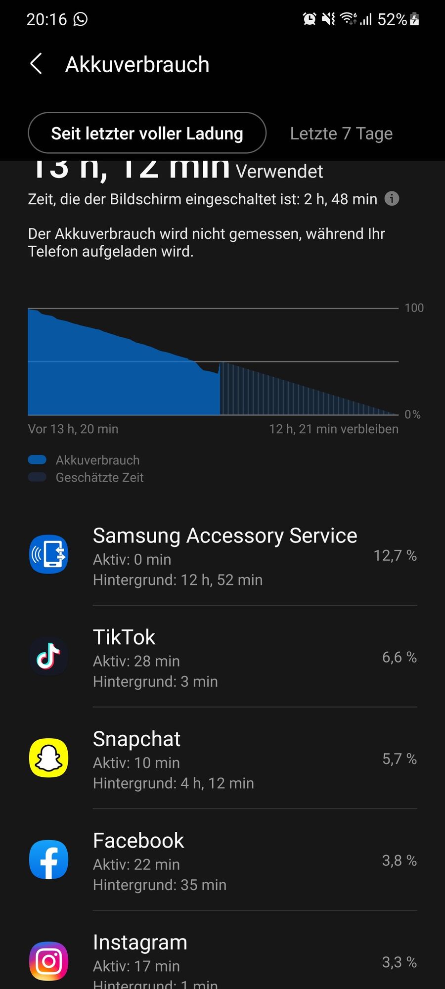

Hallo, Anbei ist ein Screenshot von mein Akku verbrauch aber was ist das obere also das "Samsung Accessory Service"? Und wie bekom ich es weg?Im Allgemeinen ist mein Akkuvebrauch momentan sehr hoch Als beispiel heute, ich war von 10-18 uhr arbeiten wobei mein handy nur in der Tasche ist aber es verbraucht ca. 30-40%

Dann deinstalliere den Service doch wenn Du den nicht benötigst. Und wenn Du nicht sicher bist den vielleicht erst einmal deaktivieren und schauen was nicht mehr richtig funktioniert. Dann kann man den ggf. ja wieder aktivieren wenn der wirklich benötigt wird. Der wird wohl vorrangig für das Clear View Cover benötigt.
Hmmh für was ist der denn? Nutze nur die watch und mehr nicht also ein cover oder so

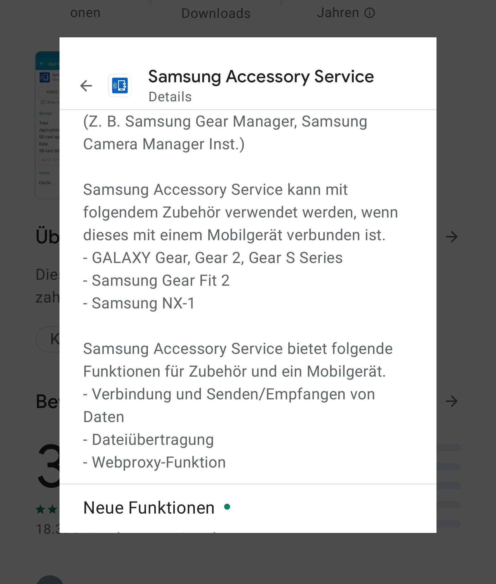

Dieser Service ist aber normal dazu da das originales Zubehör durch das Handy erkannt wird und das Handy mit dem Zubehör kommunizieren kann.
Quasi wie ein UI nur nicht für den User sondern für Zubehör also eher ein DI
Kommt drauf an ob zwischen der Watch und dem Handy Daten übertragen werden die das Interface nutzen. Man kann es, so wie vorgeschlagen, deaktivieren und schauen ob alles so läuft wie immer, wenn was seltsam wird kann man die App ja wieder aktivieren.

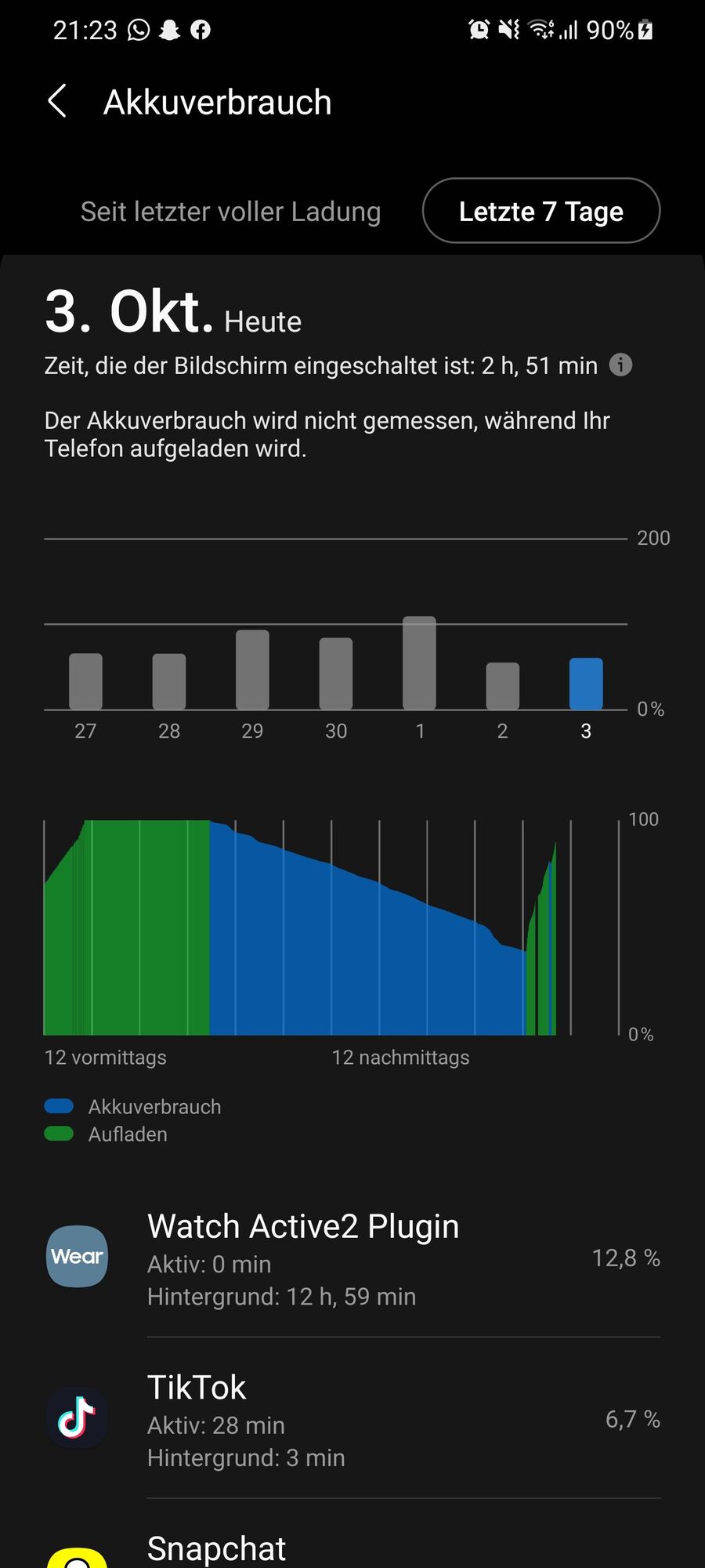

Gehe mal weiter auf Letzte 7 Tage.
Was taucht jetzt auf?
Wäre nett Du würdest mal hier antworten, was Du so hast und was bei letzte 7 Tage wäre.
Ansonsten kann man Dir hier ganz schlecht weiterhelfen.
Dankeschön.
Ja dadurch taucht es wohl auf.
Dein erstes Bild ist seit der letzten vollen Ladung.
Lade hier ganz selten voll daher kann man diese Anzeige vergessen.
Schau einfach, die anderen Tage.
Oder einfach mal Handy Neustart.
Ich glaube das muss man echt testen, mal zwei Tage so und dann was verändern und beobachten
Der wird generell für Samsung Produkte verwendet, die du mit deinem Smartphone verbindest.
Ohne diese Service können u.a. neue Apps oder Updates für Uhren oder Buds nicht richtig übertragen werden.
