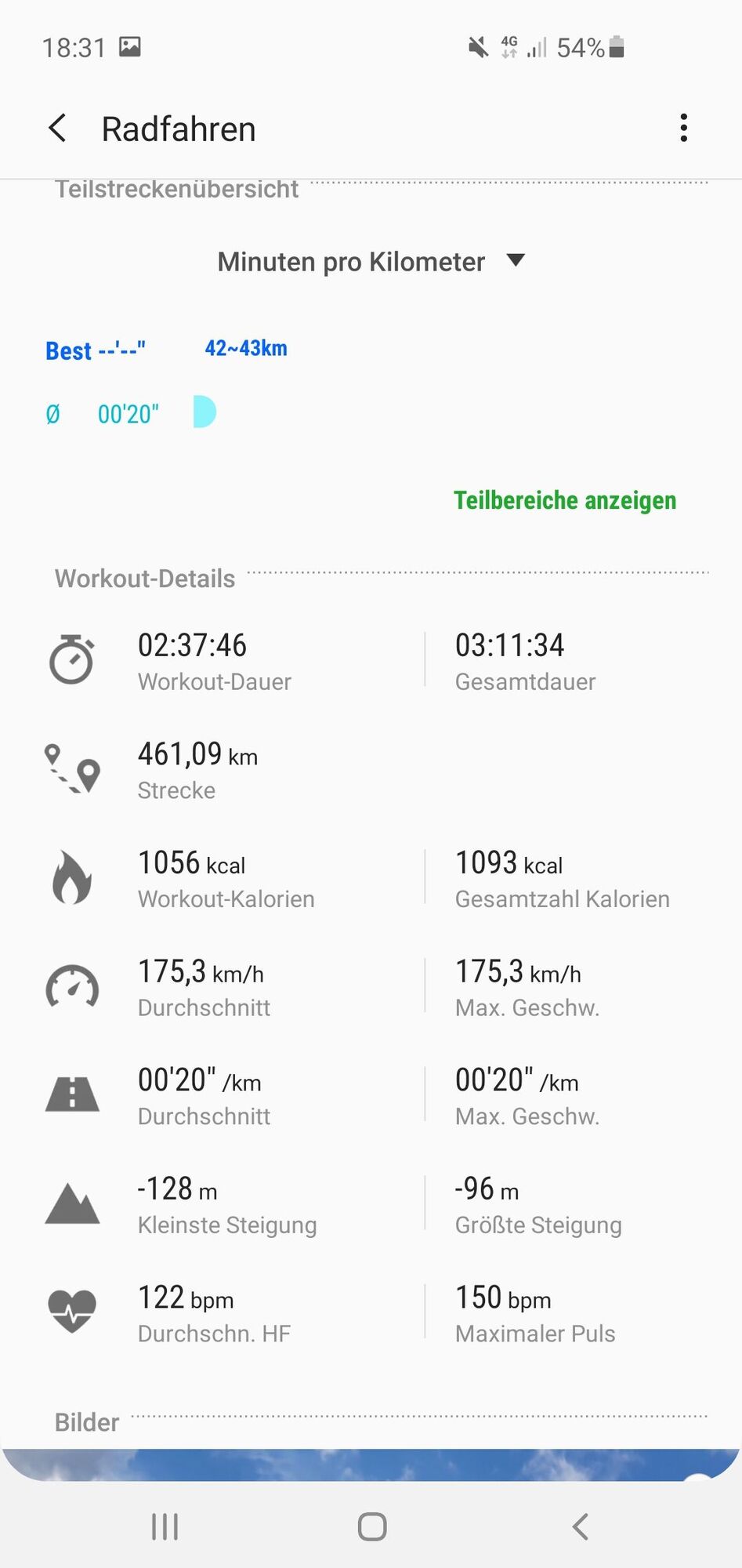

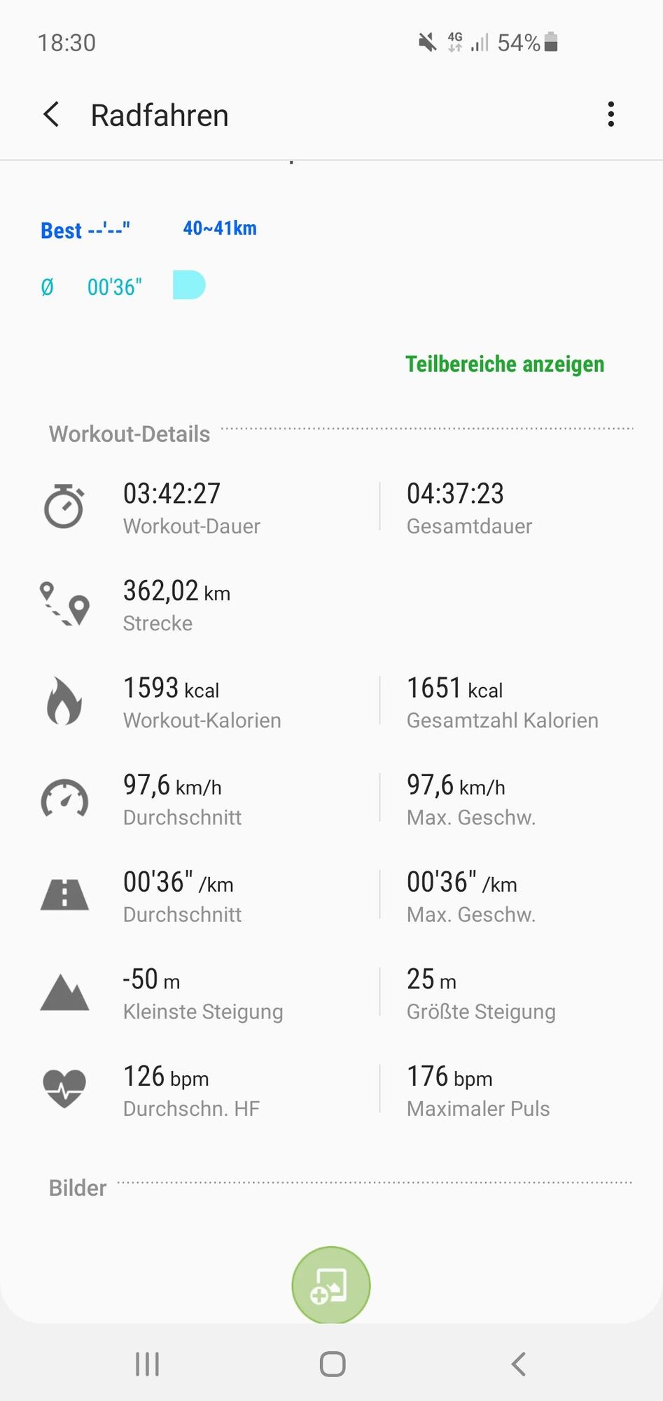

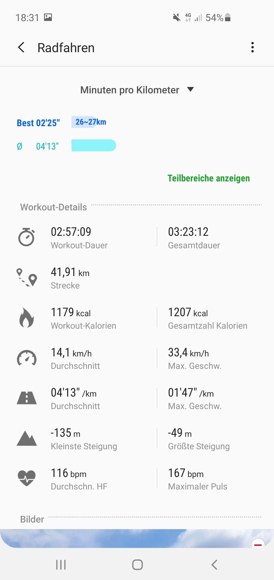

In den letzten Tagen ist mir häufiger aufgefallen, dass beim Workout Radfahren eine komplett utopische Kilometerangabe und Durchschnittsgeschwindigkeit aufzeichnet.
Heute ist mir aufgefallen, dass diese falsche Aufzeichnung immer nach einer manuellen Pause entsteht. Die automatische Pause mache ich nicht gern weil die Zeit ja noch einige Zeit weiter läuft..
Hier ein Beispiel:
362,02km bei eigentlichen gefahrenen ca. 40km
461,09km bei eigentlich gefahrenen 41km
Richtige Aufzeichnung, da keine manuelle Pause gemacht wurde

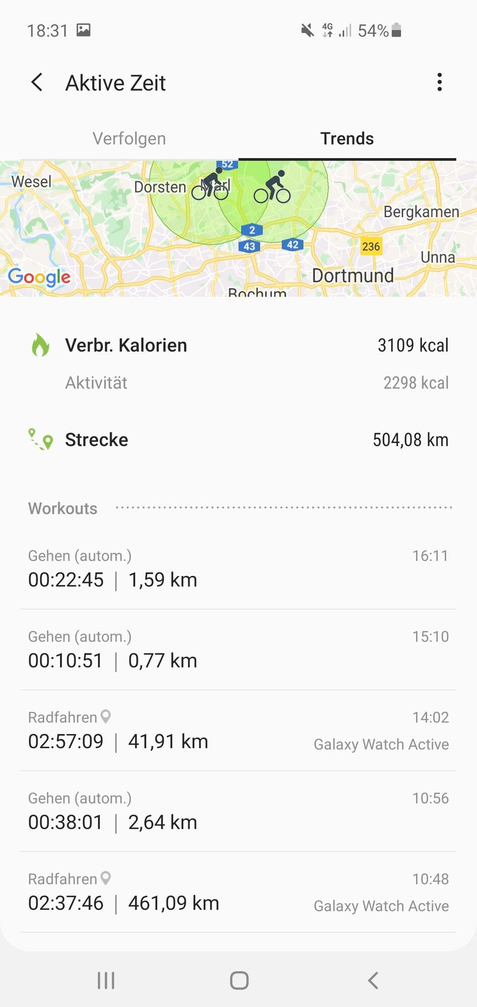

komischerweise wurde heute auch mehrfach das Workout "Gehen" ausgezeichnet, obwohl ich ja Fahrrad gefahren bin
Hat jemand ähnliche Erfahrungen?
Liegt es an meiner Uhr?
Ich habe das aktuellste Update drauf..
Ich überlege schon auf ein anderes Produkt zurück zu greifen und meine Uhr umzutauschen weil es so ja wirklich keinen Spaß macht...

Die utopisch hohe KM werden mir direkt schon während des Workouts auf der Uhr angezeigt, nachdem ich meine manuelle Pause beendet habe.

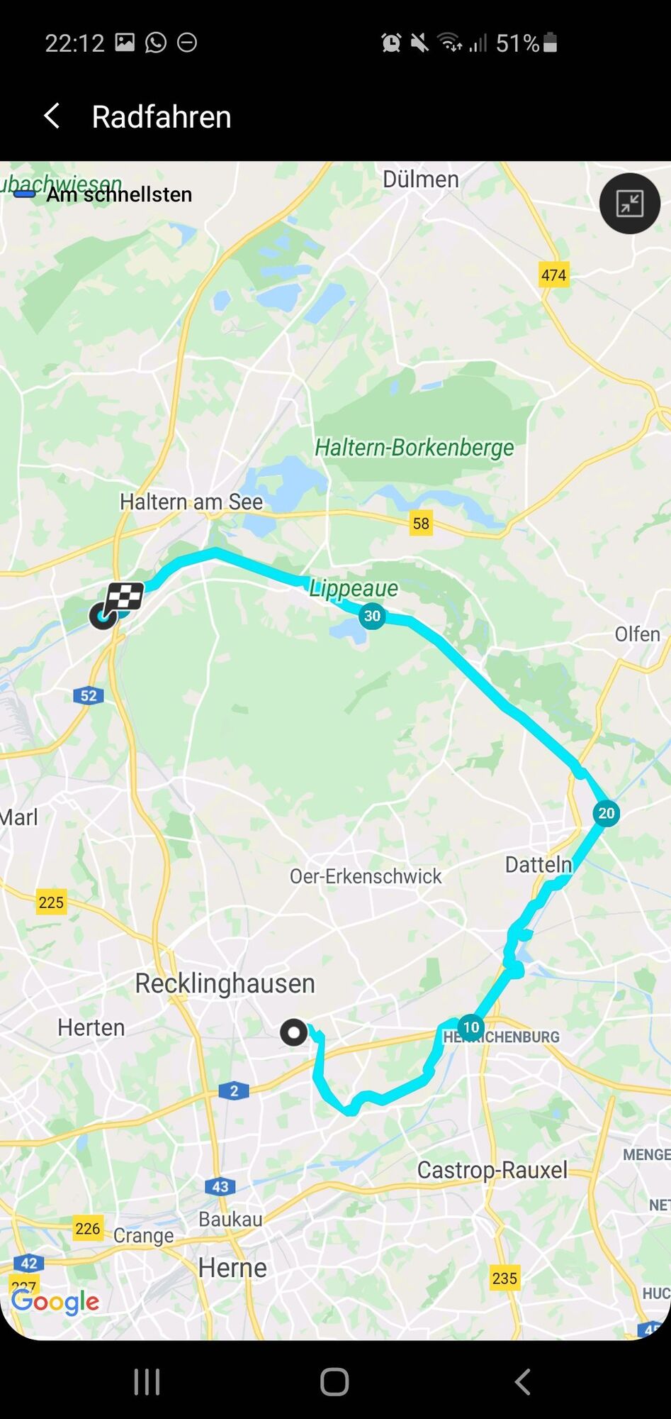

Wie sieht denn der GPS-Track zu deiner 461 km Radtour aus (letztes Bild)? Daraus könnte ja ersichtlich sein, wie deine Uhr auf diese Strecke kommt.
Die Workouts "Gehen (automatisch)" hat dein Handy aufgenommen. Alle Workouts, die deine UHR aufgenommen hat, sind durch "Galaxy Watch Active" gekennzeichnet. Willst du die automatische Erkennung durch das HANDY abstellen, so musst du in der Handy-App die "Automatische Workouterkennung" abschalten.
Lutz
@lworch schrieb: @Ineskix Wie sieht denn der GPS-Track zu deiner 461 km Radtour aus (letztes Bild)? Daraus könnte ja ersichtlich sein, wie deine Uhr auf diese Strecke kommt. Die Workouts "Gehen (automatisch)" hat dein Handy aufgenommen. Alle Workouts, die deine UHR aufgenommen hat, sind durch "Galaxy Watch Active" gekennzeichnet. Willst du die automatische Erkennung durch das HANDY abstellen, so musst du in der Handy-App die "Automatische Workouterkennung" abschalten. Lutz
Danke für den Tipp mit der Einstellung des automatischen Workouts fürs Handy!

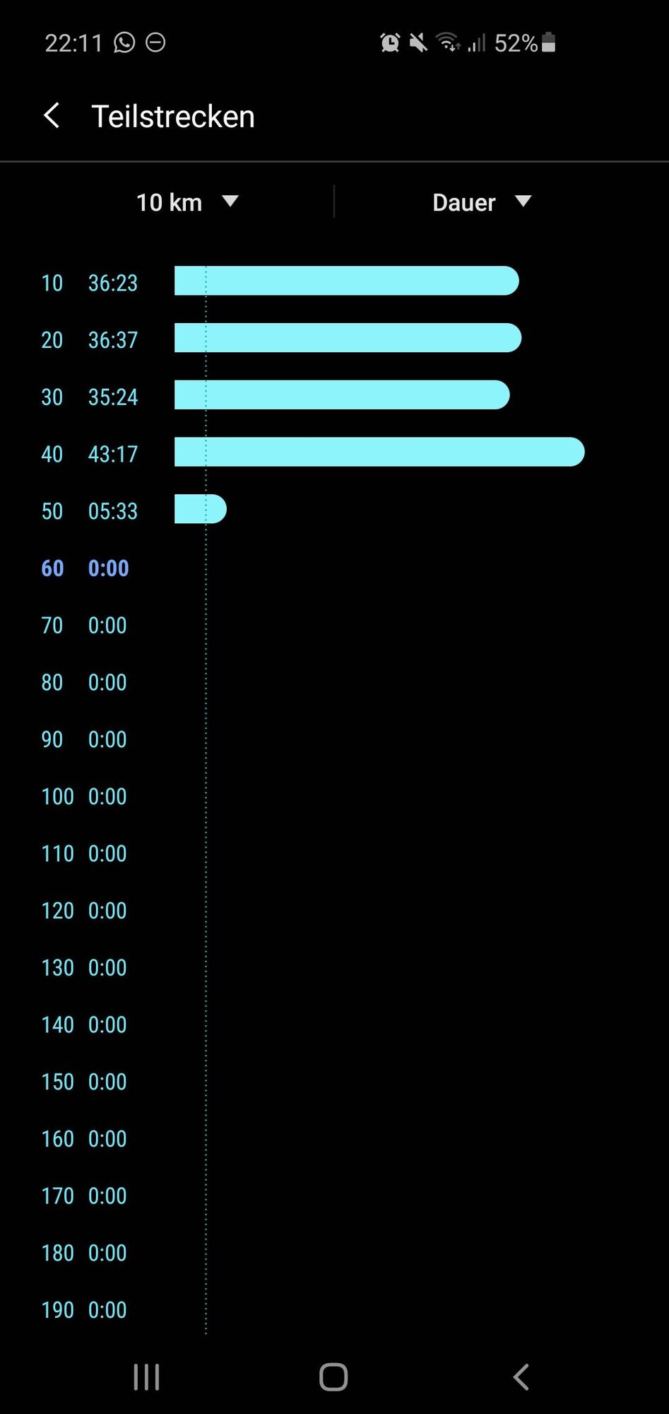

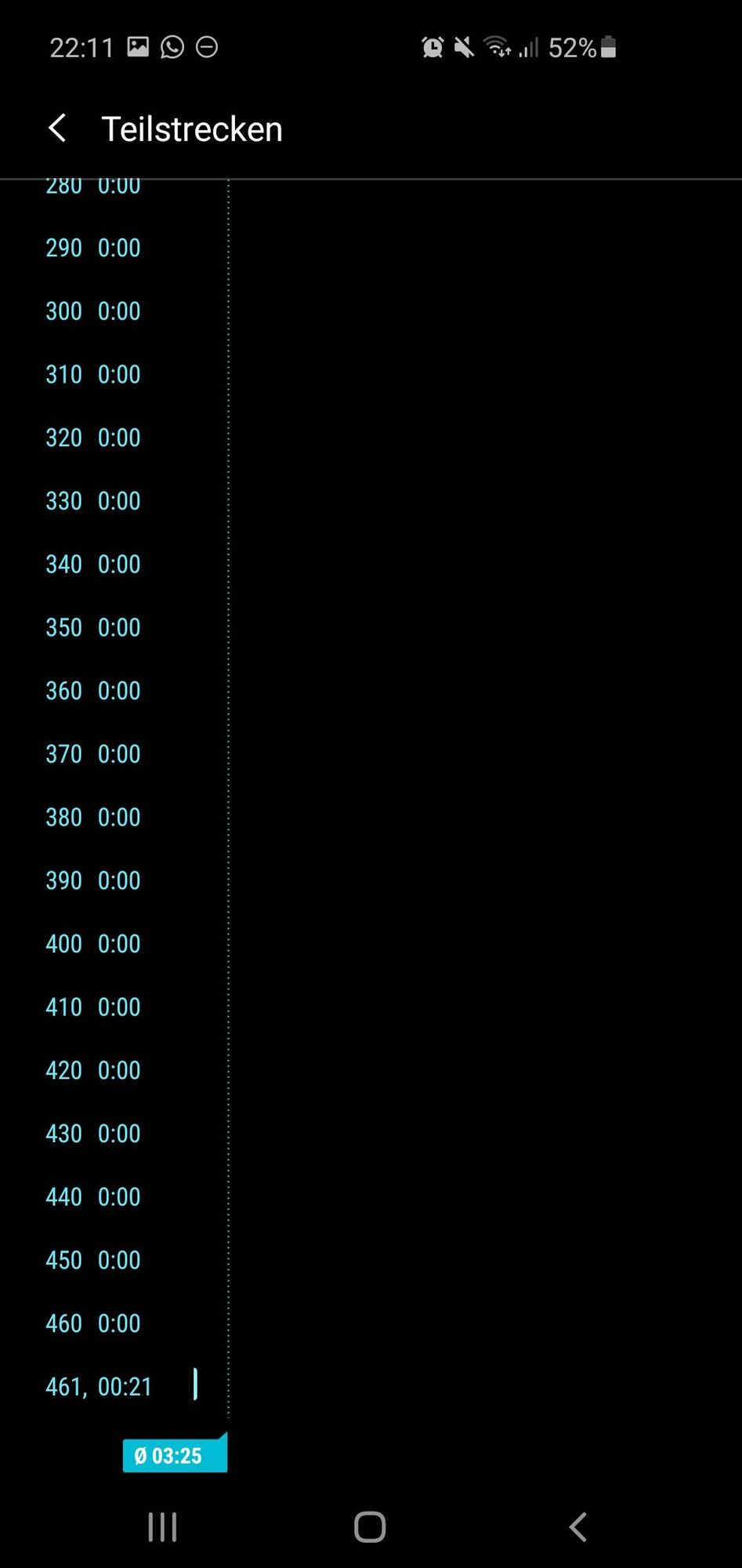

Ich habe mal ein paar weitere Bilder meiner 461km Strecke. Es sollte eigentlich ein Rundkurs werden, aber als die Uhr eine falsche Kilometerangabe gegeben hat, habe ich das Workout abgebrochen und gleich danach für den Rückweg ein neues Workout gestartet, bei dem es keine Probleme gab (ich habe auch keine manuelle Pause gemacht - vielleicht liegt es daran, dass er sich verhaspelt?!)
Es folgen ganz viele 0:00........
Vielleicht hilft das ja weiter..
@Ineskix
Das sieht ganz danach aus, dass die Uhr die falschen Angaben produziert hat. Es wäre interessant mit einem Editor nochmal in die *.gpx-Datei zu gucken, wie sie zu diesem Ergebnis gekommen ist, aber es ändert nichts daran, dass hier die Uhr gesponnen hat. Die Uhr darf sich nicht so verhaspeln, egal was du machst.
