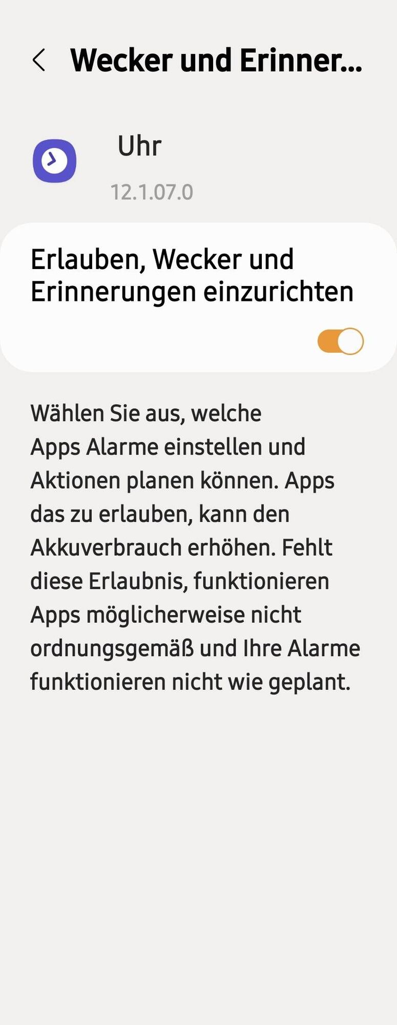

Halte mal auf die UHREN APP.
Oben auf das i tippen.
Wecker und Erinnerungen.
Kannst Du so etwas bei Dir dort erlauben?
