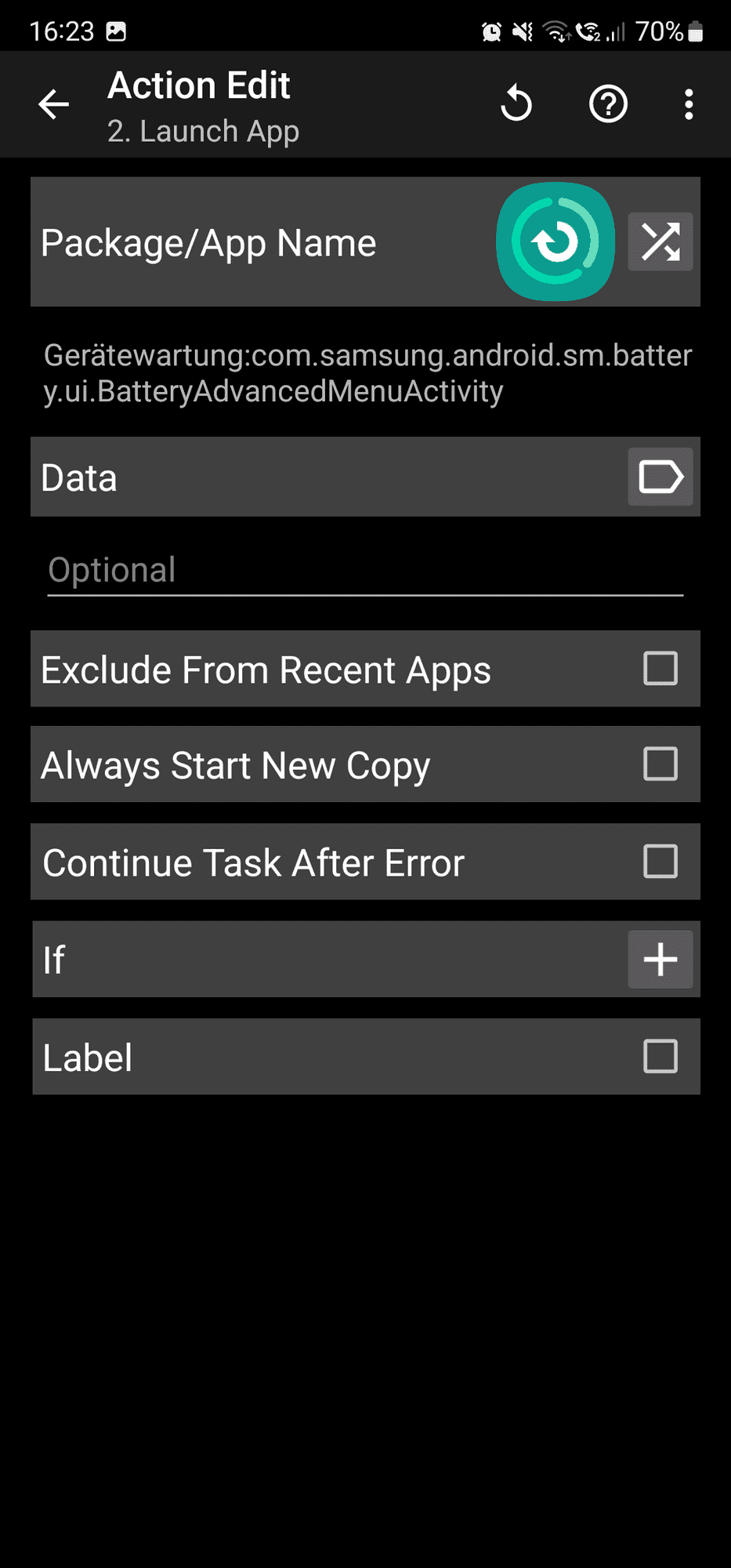

Hey, geht relativ einfach mit Tasker. Einfach den Task "Launch App" und dann bei den Einstellungen gedrückt halten. Dann ploppen ganz viele verschiedene Seiten der Einstellungen auf. Darunter auch VPN, etc.
Das hier wäre dann das VPN-Menü
Für die erweiterten Akkueinstellungen bei Gerätewartung halten und dann dieses hier wählen.

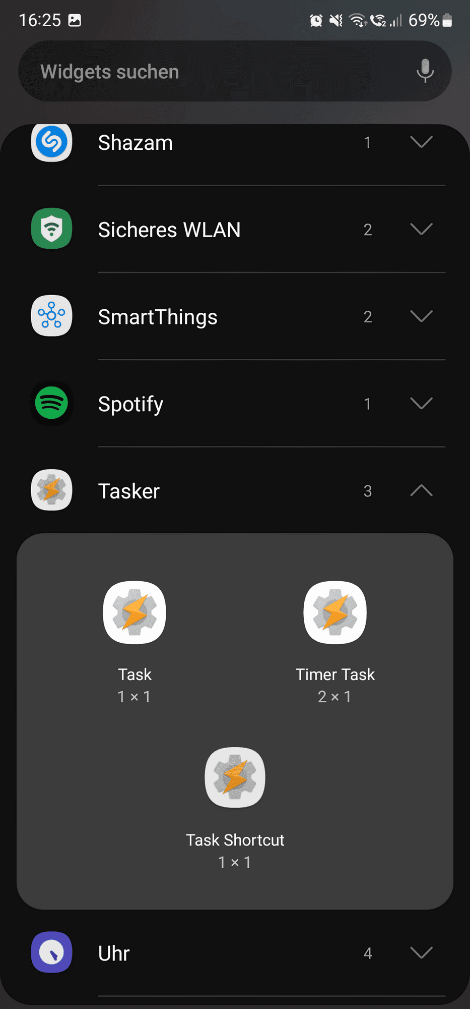

Ich kann dir die Tasks gerne erstellen und exportieren. Dem Startbildschirm fügt man sie ganz einfach über das Widget der App hinzu. (Task 1x1)

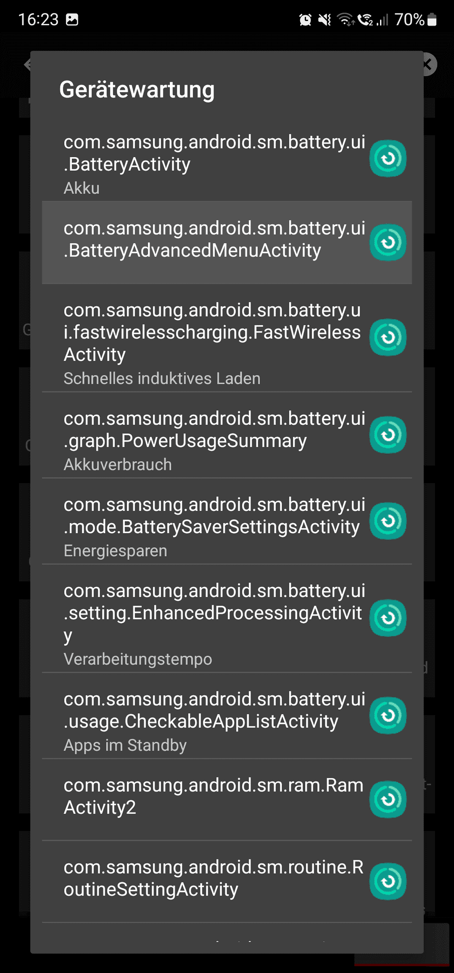

Dadurch bin ich auf die App "Shortcut Maker" gestoßen. Die weiteren Akkueinstellungen habe ich unter "Aktivitäten" -> "Gerätewartung" gefunden.
Klassenname:
com.samsung.android.sm.battery.ui.BatteryAdvancedMenuActivity
Sehr schön, dadurch kann ich jetzt blitzschnell die Schnellladeeinstellungen ändern.

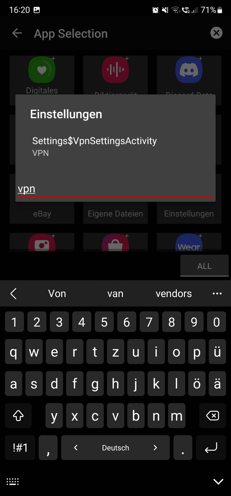

VPN ist in der Kategorie "Einstellungen" zu finden.
