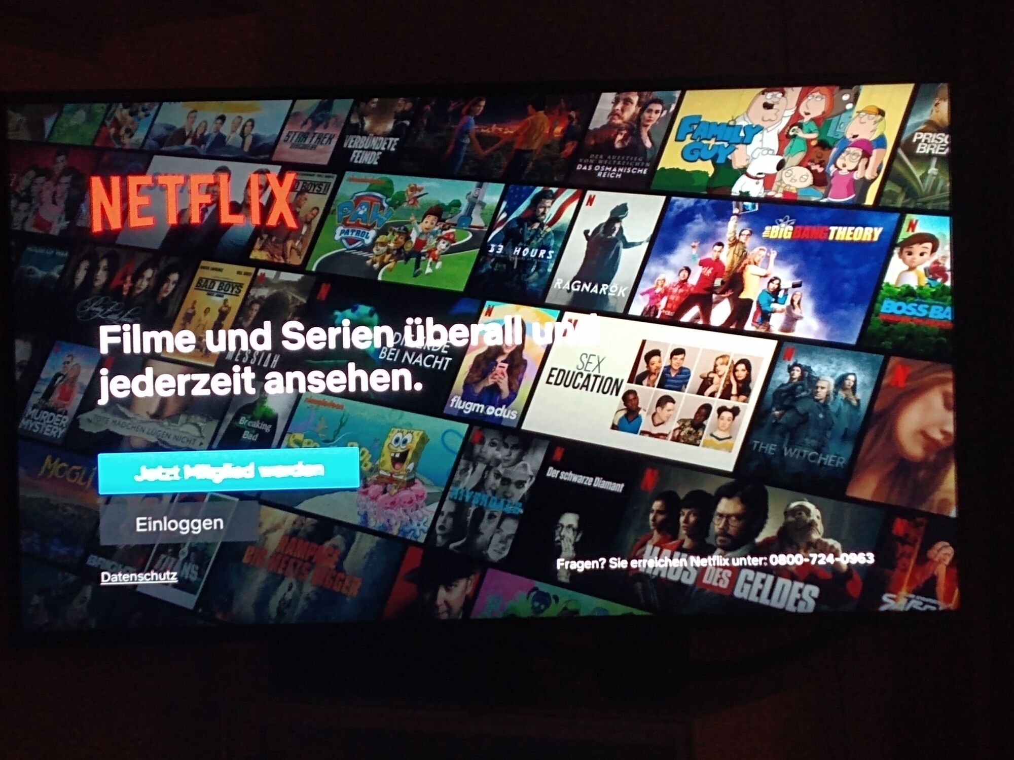

Hallo
Wir erhalten auf unserem UE43RU7179UXZG diese Werbung kurz nach Start der ZDF-App. Man kommt auch nicht mehr zurück zur App, sondern muss diese anschließend neu starten und z.B. die Suche nach dem gewünschten Inhalt erneut starten.
Ich hatte ja Vorbehalte gegen ein Samsung-Gerät, aus genau den Gründen, die mich jetzt auch sehr stören: nicht deinstallierbare Inhalte und lästige Werbung.
Wie werde ich diese Werbung los? Nein, ich möchte kein Netflix-Kunde werden ;)
Zusatzfrage: Kann man den Rakuten-TV-Knopf irgendwie deaktivieren?
Danke und Grüße

@kernig schrieb:Wie werde ich diese Werbung los? Nein, ich möchte kein Netflix-Kunde werden Zusatzfrage: Kann man den Rakuten-TV-Knopf irgendwie deaktivieren?
Die Werbung wirst du mit einer Blocklist im Router los, die aber eventuelle andere Probleme mit sich bringt und daher imo nicht empfehlenswert ist. Den Rakuten-TV-Knopf kannst du weder deaktivieren und auch nicht anders belegen.

Das ist keine Werbung, da startet schlicht und einfach fälschlicherweise die Netflix App.

Die Werbung und einige Andere Unschöne dinge kannst du ohne Nebenwirkungen per Router Blacklist Blockieren.
Da kannst du bedenkenlos einige Domains Sperren.
Und zu NetFlix, wie premutos schon geschrieben hat, das ist einfach nur die Netflix App.
Hallo L: @kernig,
für mich sieht das auch so aus, wie der Startbildschirm der Netflix-App. Und der erscheint immer, wenn du die ZDF-App öffnest? Halte bitte mal auf der Fernbedienung deines RU7179 die Powertaste so lange gedrückt, bis der Fernseher sich ausschaltet.
Teste anschließend, ob du die ZDF-App wieder wie gewohnt nutzen kannst.
In diesem Fall scheint es keine Werbung zu sein, sondern wirklich wie schon geschrieben wird die Netflix App gestartet.

Hier steht ja nun schon mehrfach dass es sich bei Deinem Foto gar nicht um Werbung handelt. Deshalb meine Frage: Von welcher Werbung sprichst Du?
Wenn bei mir ein Bildschirm wie der fotografierte erscheint, ohne dass ich eine entsprechende Taste gedrückt habe und mir dort die Vorzüge von netflix geschildert werden "Serien und Filme überall und jederzeit ansehen", ich darüber hinaus aufgefordert werde, mich zu registrieren oder anzumelden, dann ist das Werbung.
Wie andere das nennen, ist mir dabei ziemlich egal *1f642.png*
Schöne Grüße
Nein, ist es nicht. Das ist ein Bug. Genauso wie beim drücken der Amazon Prime Video Taste auf der FB die Apple TV+ App öffnet. Werbung ist die Milka Tafel im Smart Hub *:winking-face:
