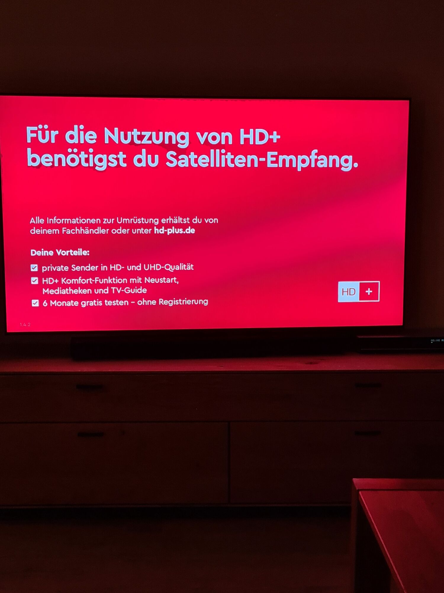

Hallo, ich habe mir den QLED 65Q80T TV gekauft und das HDplus aktiviert. Dann stand da, bitte die HDPlus App installieren. Wenn ich auf die App klicke kommt aber nur der Kommentar, ich brauche Sat und Internet siehe Bild. Das Gerät ist über Sat angeschlossen und WLAN läuft. Was muss ich machen? Ich bitte um Hilfe. Danke.
Starten sie einen neuen Suchlauf und wählen sie dabei als Suchlaufmodus statt Satellit, Astra19.2 und HD+ Abonnement aus und probieren sie es erneut. Sonst öffnen Sie den Smart-Hub auf Apps dann oben rechts auf Einstellungen auf das Zahnrad dann auf die HD+ App und dann über die Pfeiltasten nach unten auf Neu installieren.
