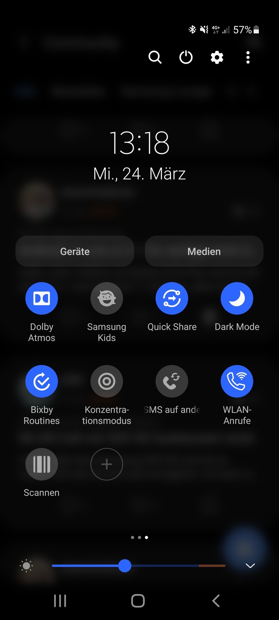

Okay, wenn es Frei ist, gibt es 2 Wege, einmal über die Telefonapp -> 3Striche -> Einstellungen -> Wlan-Anrufe. Alternativ Statusleiste runter ziehen, weiter runter ziehen, und einmal die Seiten durchwischen, bei Mir stand es auf der letzten.

Hier geht es
