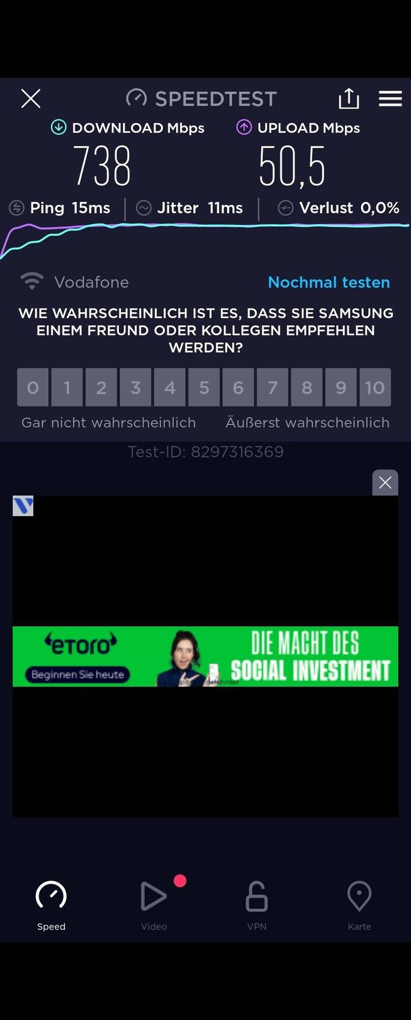

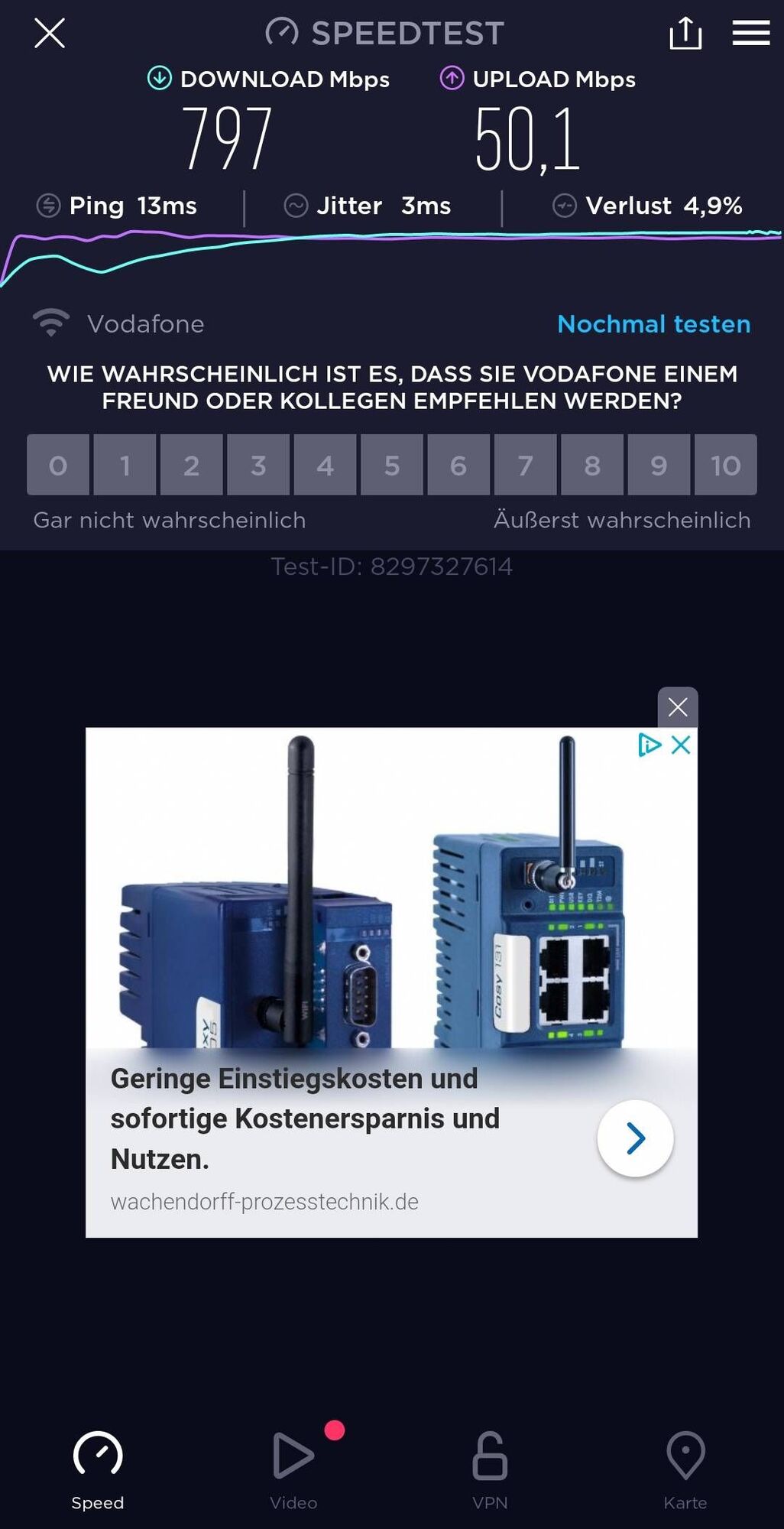

Jedes Mal wenn ich frisch im WLAN bin, bekomme ich schnelle download Raten (600-700 Mbit). (WiFi 6, Kanal 36 bei ca. 1Gbit/s bis 1,2 GBit/s)Sobald ich allerdings ein paar Minuten 5-15 min im Netz bin, drosselt sich die Downloadgeschwindigkeit auf 29mbit. Trotz weiterhin bestehendem WiFi 6, Kanal...
