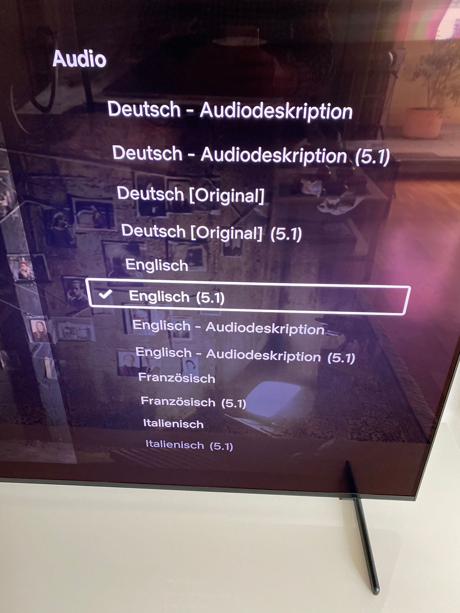

Es geht hierum, das lässt sich aktuell bei dem Q900 NICHT auswählen (Foto ist von einem 2019er-Modell):
163080iCAF4552926A53041
Bei der internenen Netflix-App des Samsung Q900-TVs lässt sich die Dolby-Atmos-Tonspur nicht auswählen. Siehe hier:

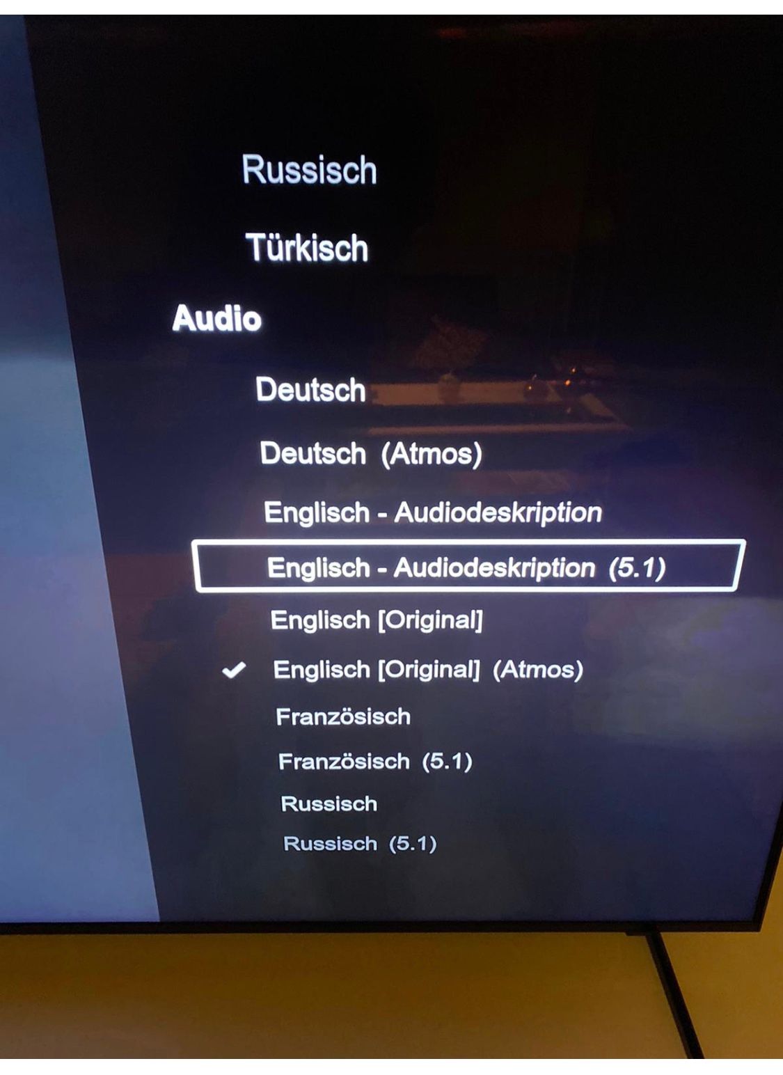

Bei einem Konkurrenzprodukt von LG sieht das so aus:

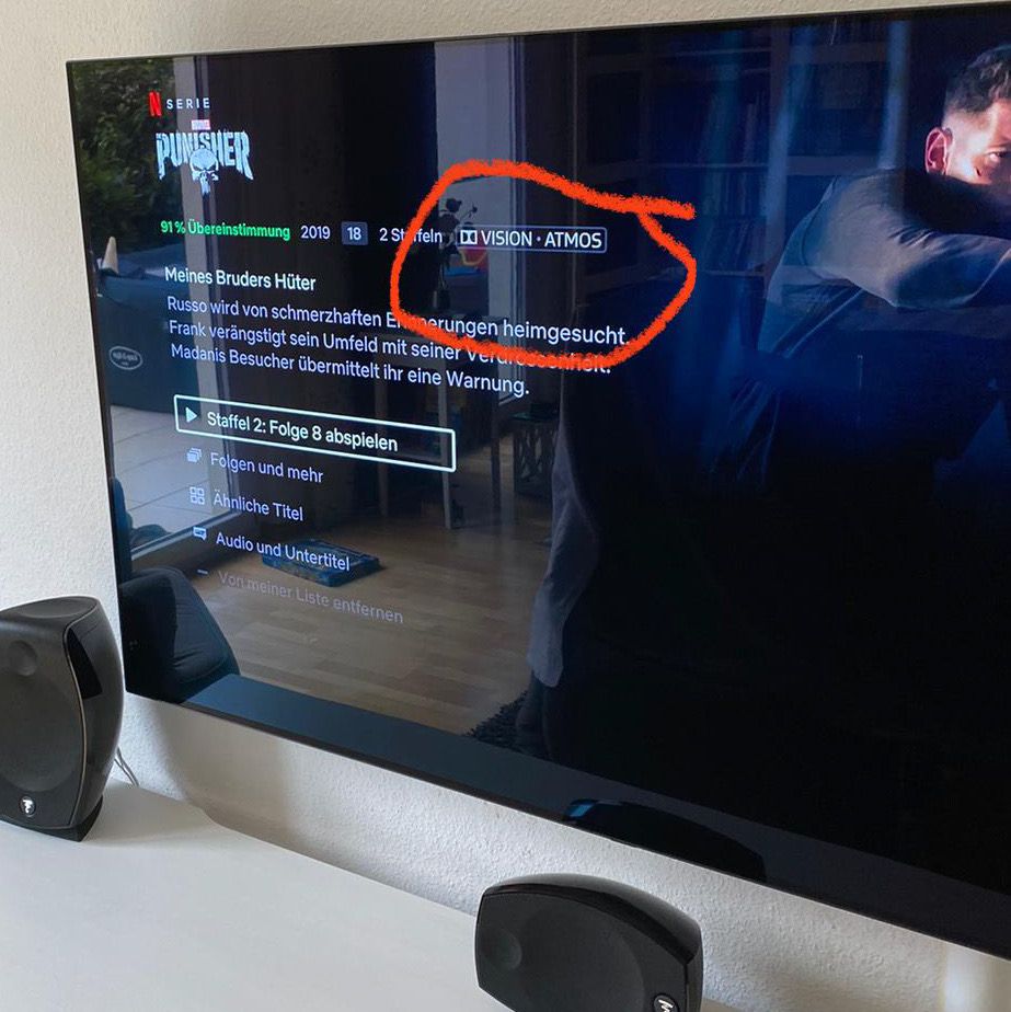

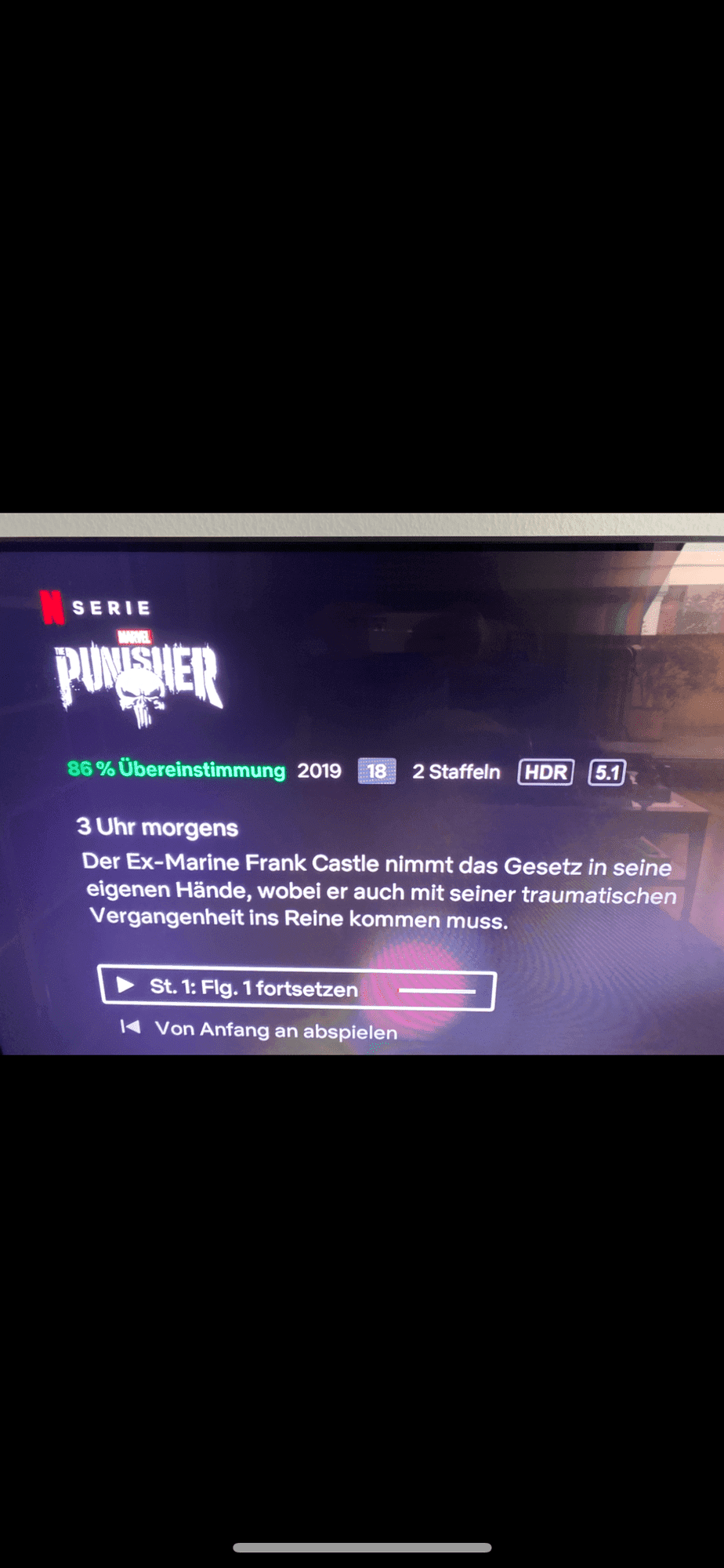

Auch wird beim Samsung Q900 das Atmos-Logo nicht bei der Filmvorschau/Cover der internen Netflix-App angezeigt:
Bei dem LG-TV meines Freundes sieht das so aus:

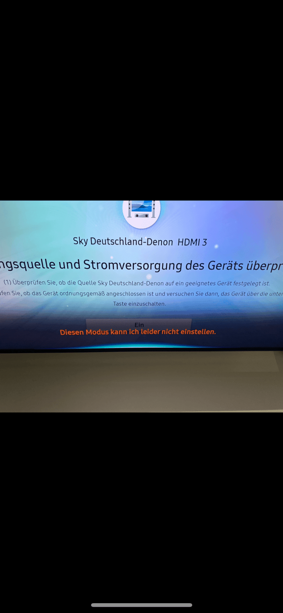

Der Sprachbefehl für den Spielemodus lautet witzigerweise "Spielemodus". Danach zeigt der Q900 folgende Fehlermeldung an:
Dies suggeriert, dass der Q900 den Befehl wohl grundsätzlich versteht, den Spielemodus aber nicht selbstständig einstellen kann. Das hat im Übrigen mit der alten Firmware funktioniert!
