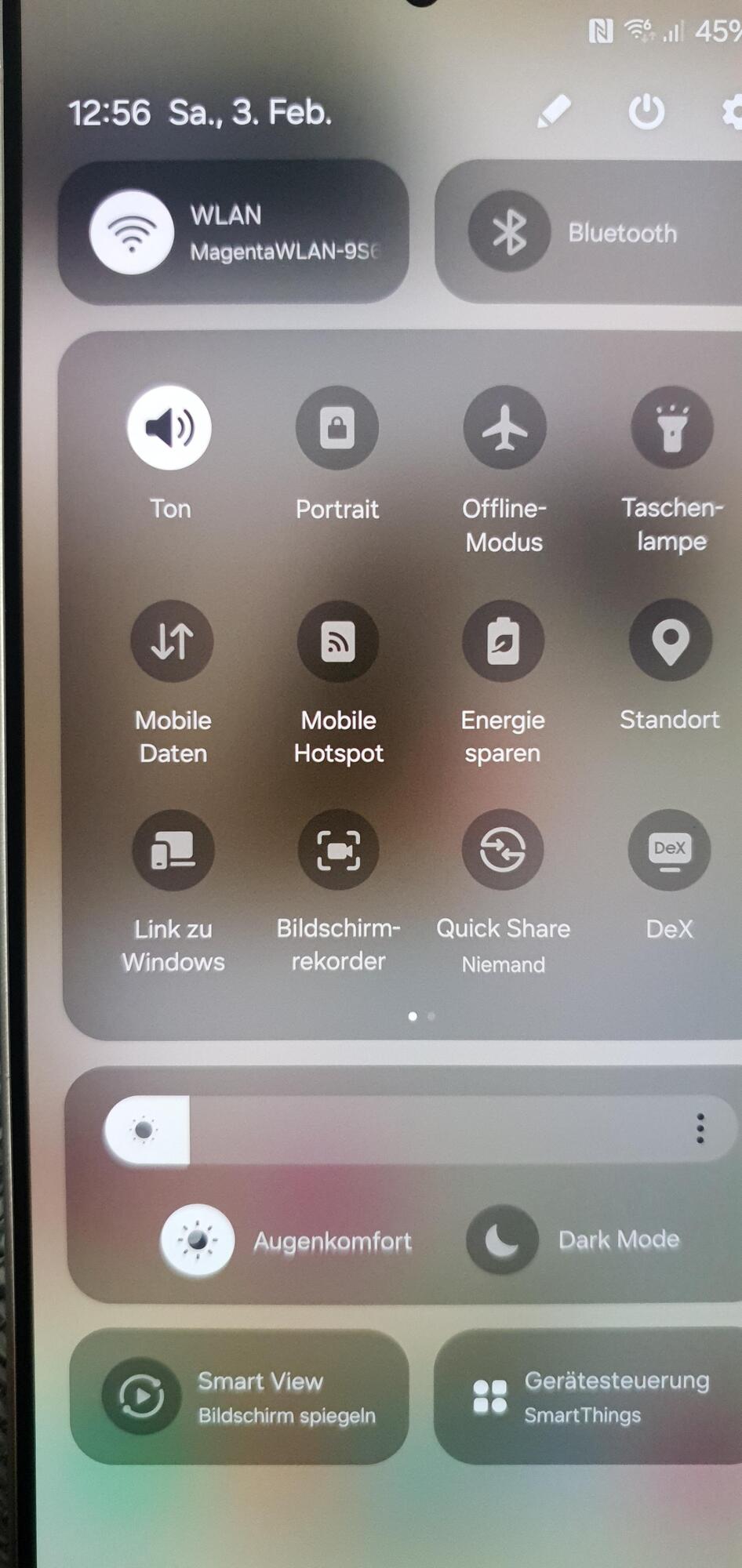

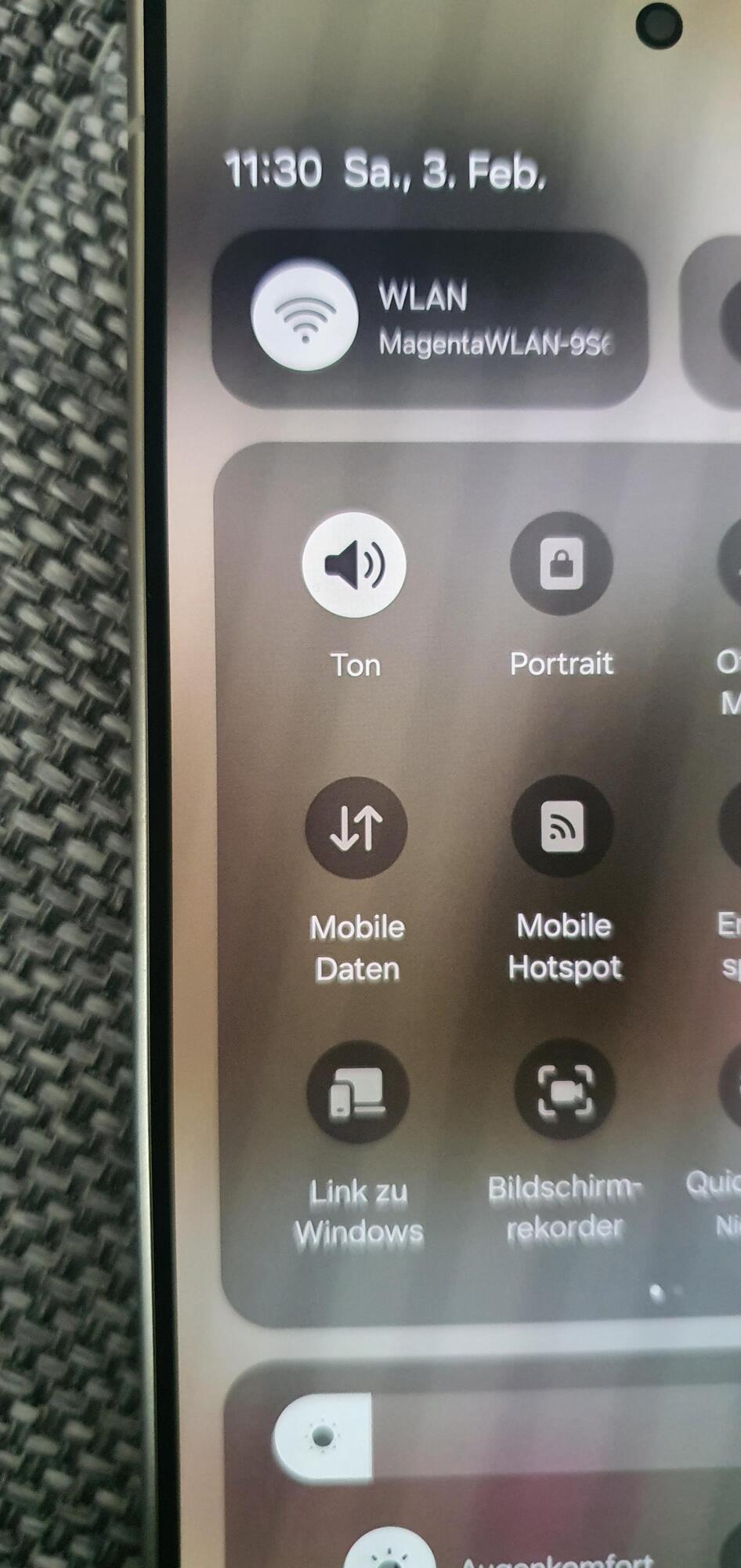

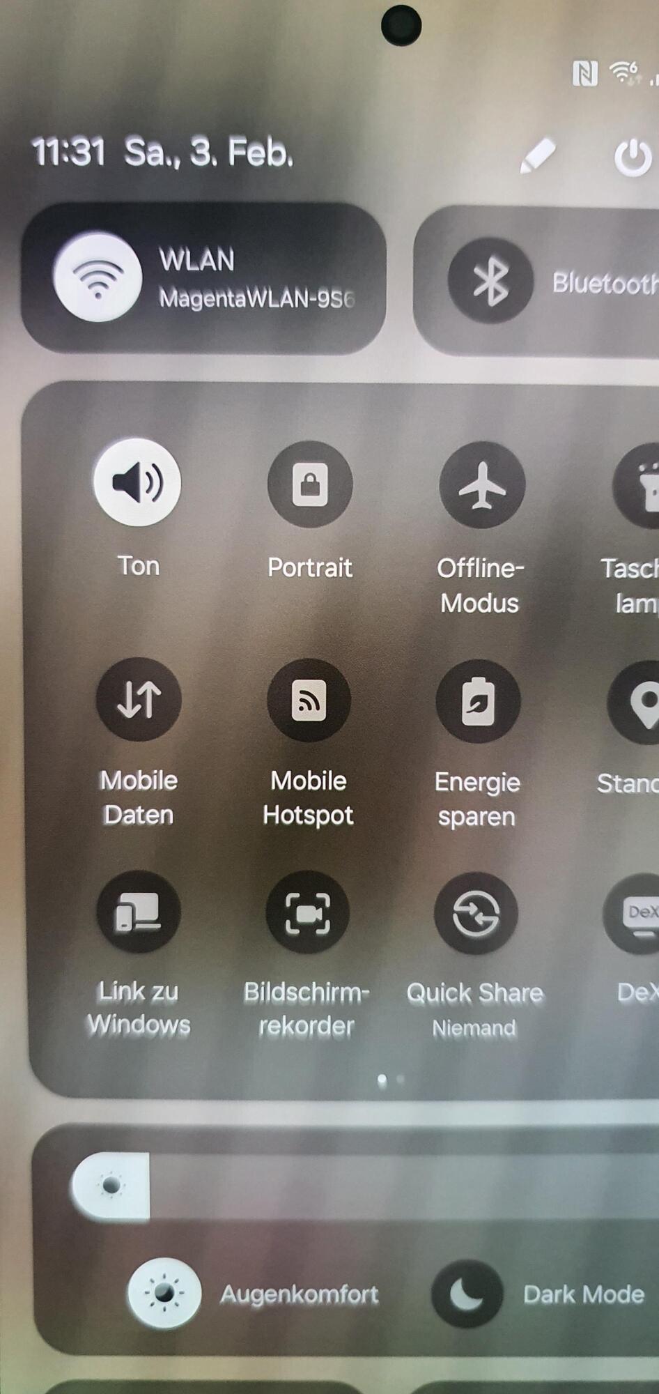

Display, bin ich auch betroffen?
o.
habe ich auch das "Grau" und und/oder "Schleier" Problem? Aufgenommen mit meinem Note10+
S24 Ultra Made in Vietnam, 20. Dezember, Exklusiv Orange
QHD
FHD
Siehst du den grauen Schleier auf den Fotos oder auch in echt?

Melde das bitte hier unten rechts in der app beim Support. Das sieht nach einem Hardware Fehler aus meiner Meinung nach.
Kann ich nicht behaupten, die diagonalen Streifen laufen von links nach rechts und sind nur mit der Kamera sichtbar. Wird wohl die Bildwiederholung sein.

Ich denke dein Gerät ist eindeutig von einem Hardwarefehler betroffen, deine Bilder sprechen da eine ziemlich eindeutige Sprache.
Du kannst zum einen über die Members App (unten rechts über den Support) ein Ticket eröffnen oder natürlich auch über den Shop/Provider eine Reklamation anstoßen.

Im Ausgangspost wäre es natürlich hilfreich zu erwähnen das du das nur über eine andere Kamera siehst... In dem Fall stimmt die Verschlusszeit nur nicht mit der Refreshrate des Displays überein und du siehst dieses flimmern.
Da frage ich mich allerdings weshalb man krampfhaft nach Fehlern suchen will wenn einem im normalen Gebrauch rein gar nichts auffällt..
Damit ist meine erste Empfehlung natürlich hinfällig, aufgrund der Korrektheit lasse ich diese dennoch so stehen.
Wenn du das nur in der Kamera siehst, ist das völlig normal. Das ist das "PWM".
Wenn es nur auf Fotos zu sehen ist dann ist das normal und kein Fehler.

Hallo...KEIN GRUND ZUR PANIK☺️*m:26a0.png**m:26a0.png**m:26a0.png**m:26a0.png*....Flackern ist ein Merkmal der meisten LED-Bildschirme. Diese Bildschirme verwendeten Pulsweitenmodulation (PWM), um die Helligkeit der Hintergrundbeleuchtung des Displays zu steuern. PWM arbeitet mit einer festen Frequenz und schaltet die Hintergrundbeleuchtung schnell ein und aus, um den Eindruck zu erwecken, die Helligkeit zu reduzieren. Flimmern ist für den Benutzer nicht immer wahrnehmbar, da die Bildwiederholfrequenz vieler Displays für die Wahrnehmung durch das menschliche Auge zu hoch ist.man sieht es nur wenn man es mit nem Handy aufnimmt .... Also normal *m:1f60a.png**m:1f607.png*man siehts auch bei Videos auf Youtube...hin und wieder zb. beim Technikfaultier ...er regelt dann die Helligkeit der Handys runter und dieses flackern hört auf ...
Hier mit anderer Verschlusszeit 1/30 und nicht wie Autoerkennung 1/50 aufgenommen. Leider lässt sich nicht auf Abhieb von den im Umlauf befindlichen Bildern ein Vergleich ziehen, deswegen überhaupt erst meine Frage. Von krampfhafter Suche nach Fehlern kann nicht die Rede sein. Ich habe schon gemerkt, dass die Gemüter etwas erhitzt sind. Aber danke an alle.

Hab schonmal mein S23Ultra aufgenommen....da wars das gleiche ☺️*m:1f4aa.png**m:1f44d.png*also alles im Rahmen...weiterhin viel Spaß mit dem Gerät ☺️*m:1f91d.png*

Wen du auf volle Helligkeit das Telefon macht, kannst du die Linien auch sehen? Dreht mal das Display uns schaut mal nach wenn die Streifen noch zu sehen sind
