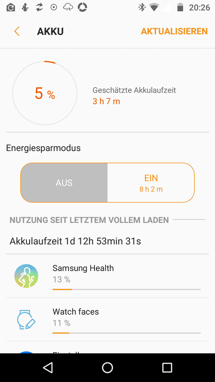

Guten Abend zusammen,
um 20:30 Uhr war es soweit. Ich habe die Samsung Galaxy Watch 46mm BT an das Ladegerät angeschlossen. Zu diesem Zeitpunkt hatte der Akkumulator noch 5 Prozent Ladekapazität.
Im Bildschirmfoto sieht man die dazugehörigen Daten.
Ich werde wieder berichten. Vermutlich wird die Ladezeit 150 Minuten betragen.

Da ich den Test schon hinter mir habe mit der Ladezeit, kann ich berichten das bei der 46mm BT Version die Ladezeit mit dem Duocharger von Samsung diese genau 180 min beträgt. Uhr war auf 0% und ist ausgegangen bevor ich diese an den Lader angeschlossen hatte.
Den Vergleich werde ich noch mit dem Original beigelegten Charger machen. Dauert aber noch da die Uhr bei mir nicht unter 3 Tagen leer wird egal was ich unter normalen Bedingungen mache.

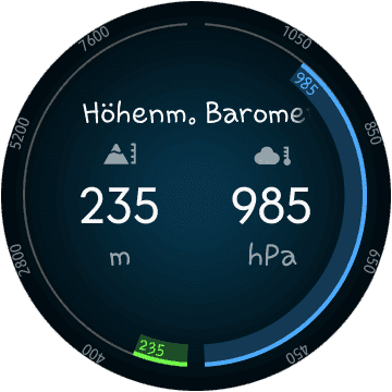

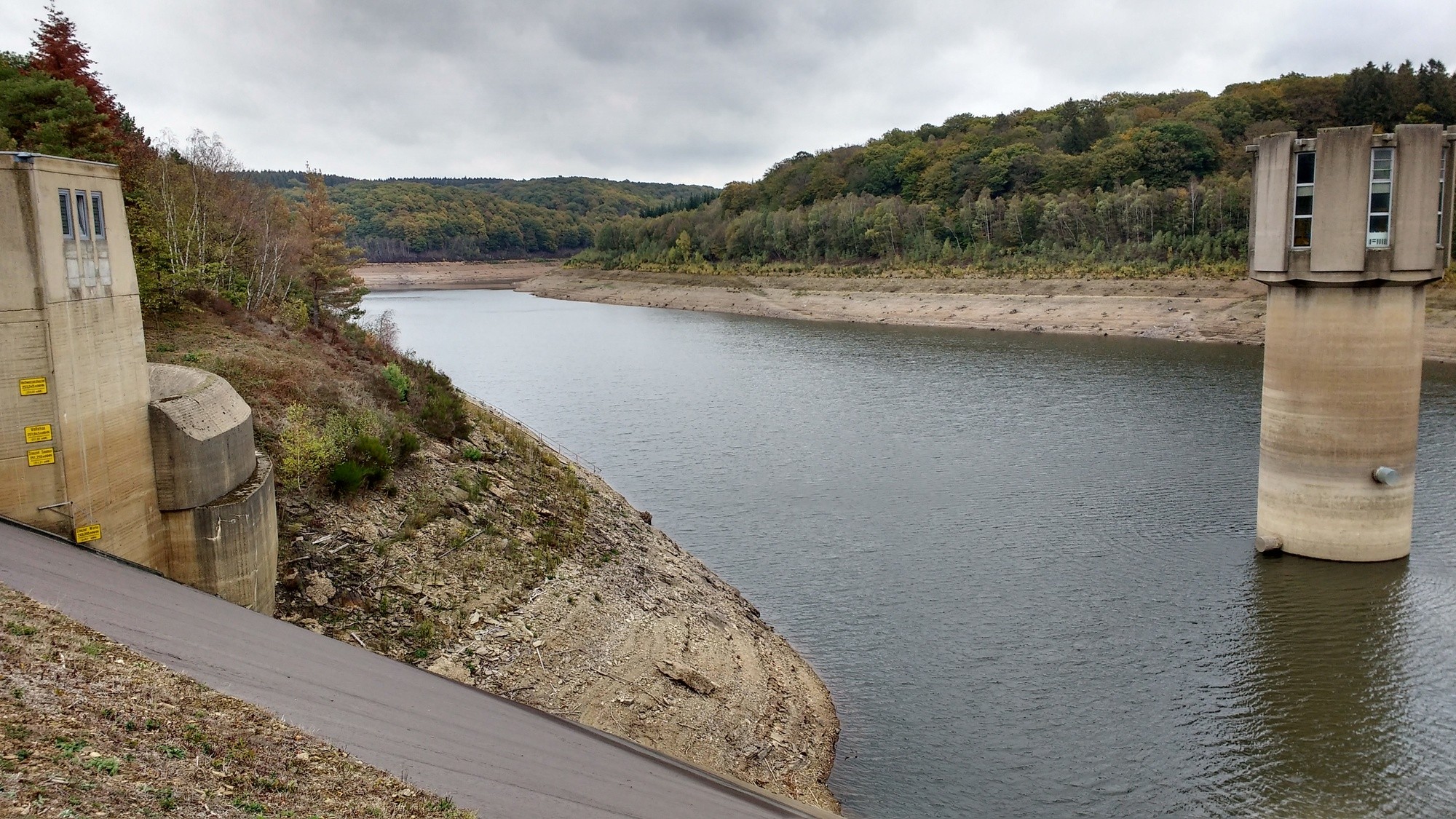

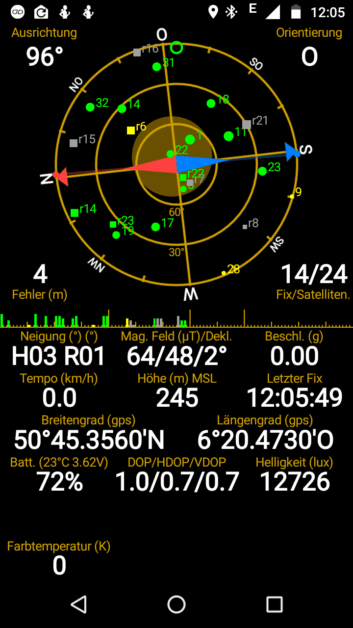

Ich war heute wieder auf der Staumauer. Mein Höhenmesser in der Samsung Galaxy Watch 46mm BT war Meinung, dass die Höhe der Staumauer bei 46 Meter liegen würde. Nun, nichts was jetzt noch neu wäre. Ich habe bei meiner Samsung Galaxy Watch 46mm BT einmal kräftig in die Druckausgleichsöffnung gepustet und dann war meine Samsung Galaxy Watch 46mm BT auch wieder Willens die "richtige" Höhe anzuzeigen.
Es fehlen immer noch knapp 10 Meter, aber man kann nicht alles haben.
Die tatsächliche Höhe beträgt auf der Staumauer:
Und jetzt noch ein Foto von den Höhenangaben zu den Staustufen. Auf dem Foto kann man ziemlich gut erkennen, wie wenig Wasser in der Wehebachtalsperre ist..... Natürlich interessieren jetzt nur die gelben Schilder.
