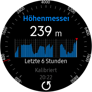

    Das mit dem ermitteln der Etagenzahl über einen empfindlichen Drucksensor,
    war nicht mehr als ein romantischer Wunschtraum von Samsung.
    Inzwischen ist die Barometer-App garnicht mehr bei der Standart-Istallation dabei,
    und der Etagenzähler wurde zwischen anderen Anzeigen versteckt.
    Mein Baro hat ca. 4 Monate funktioniert.
    Danach hab ich den wohl so vollgeschwitzt, so dass er jetzt Fett misst, und nicht mehr mBar...
    So kann es denn schon sein, dass selbst bei ruhger Bewegung völlig übertriebene Schwankungen in der Baro-App angezeigt werden, die dann als Etagen interpretiert werden.

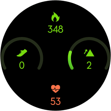

    Das Etagen im Zusammenhang mit der Schrittbewegung gezählt werden,
    Stimmt leider auch nicht...
    Morgens nach dem Aufwachen: 0 (Null) Schritte - 2 Etagen
    Mein Etagenrekord beläuft sich inzwischen auf 519,
    und ich schenke ihm nun keine Beachtung mehr.
