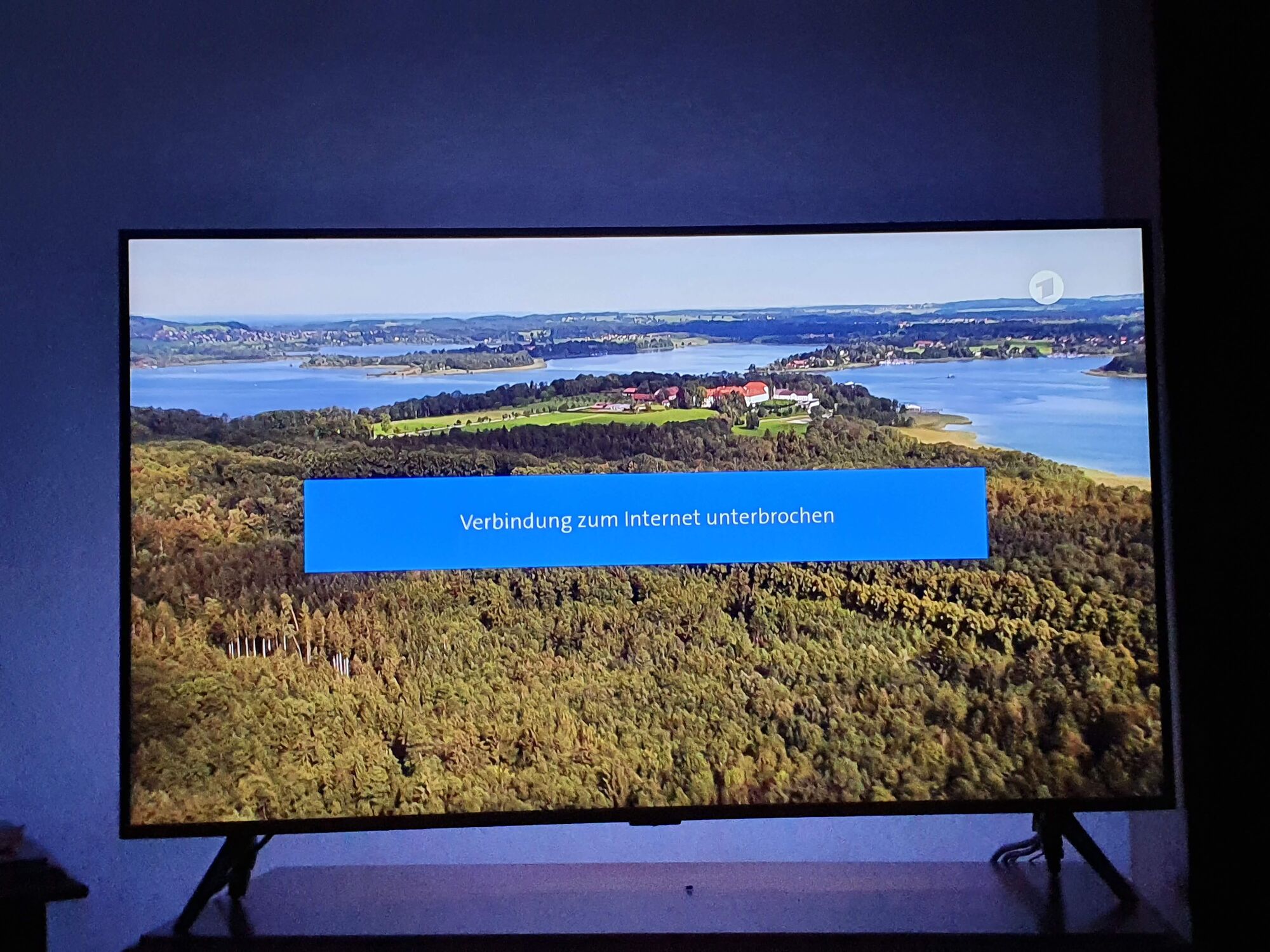

Mehrmals am Tag meldet mein 43TU8079 "Ooops, es konnte keine Verbindung zum Internet hergestellt werden". Die Verbindung besteht aber und die Meldung geht auch gleich wieder weg.
Gestern haben wir Mediathek geschaut und da kam wieder so eine Meldung, obwohl der Film problemlos weiter lief. Diese Meldung konnte jedoch nicht weggeklickt werden.
Diese Falschmeldungen sind extrem nervig!

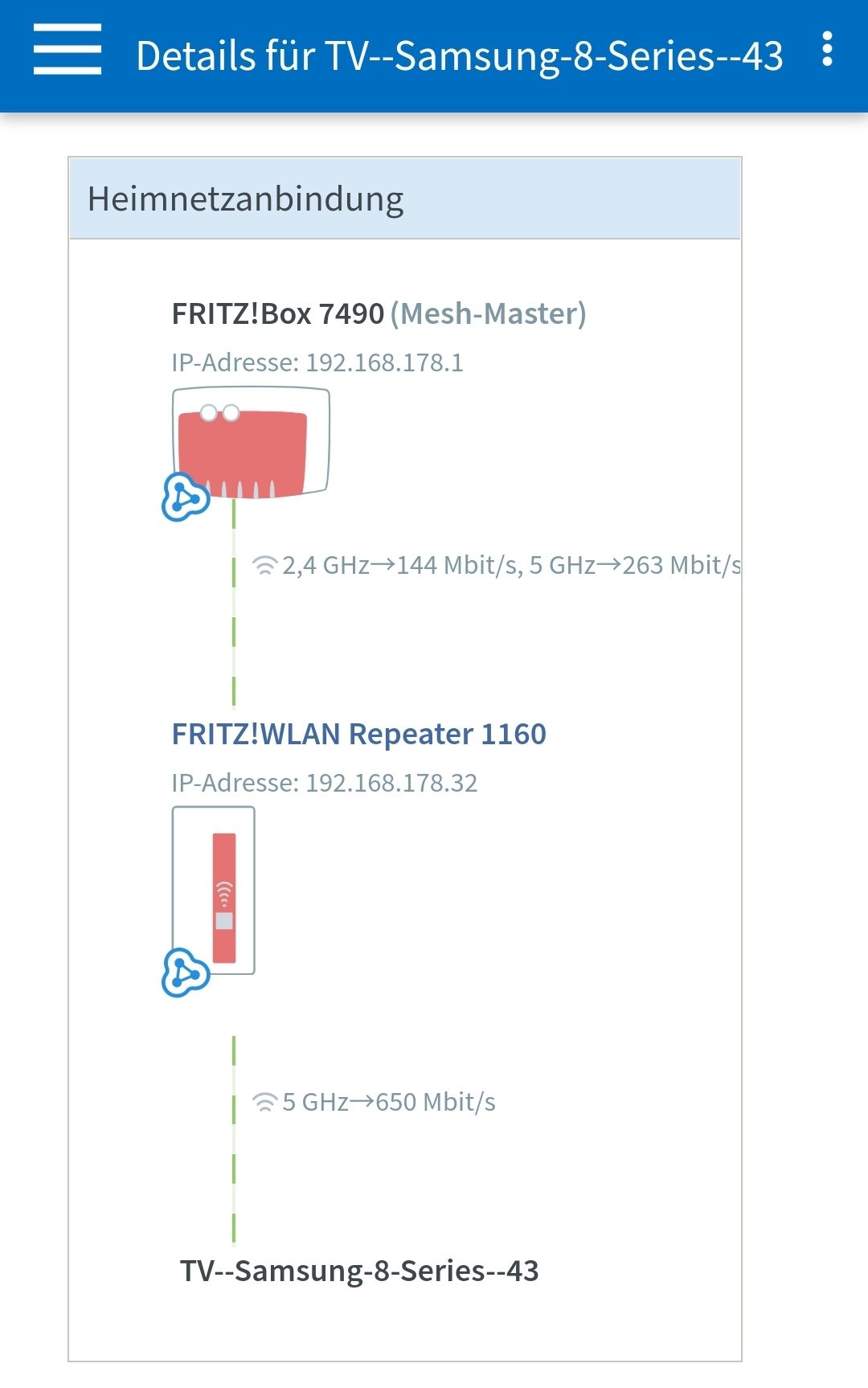

Wie ist dein TV mit dem Internet verbunden? Es könnte an einer schlechten Verbindung (auch nur kurzzeitig, gerade bei WLAN) liegen. Hier meine ich nicht deinen Hausanschluß, sondern die Strecke vom Router zum TV.
Ich habe mir aus diesem Grunde einen Repeater (mit Netzwerkanschluß) geholt und den TV via Kabel mit dem Repeater verbunden.
Sollte dein TV mit einem Kabel ans Internet angeschlossen sein, weiß ich auch nicht weiter.

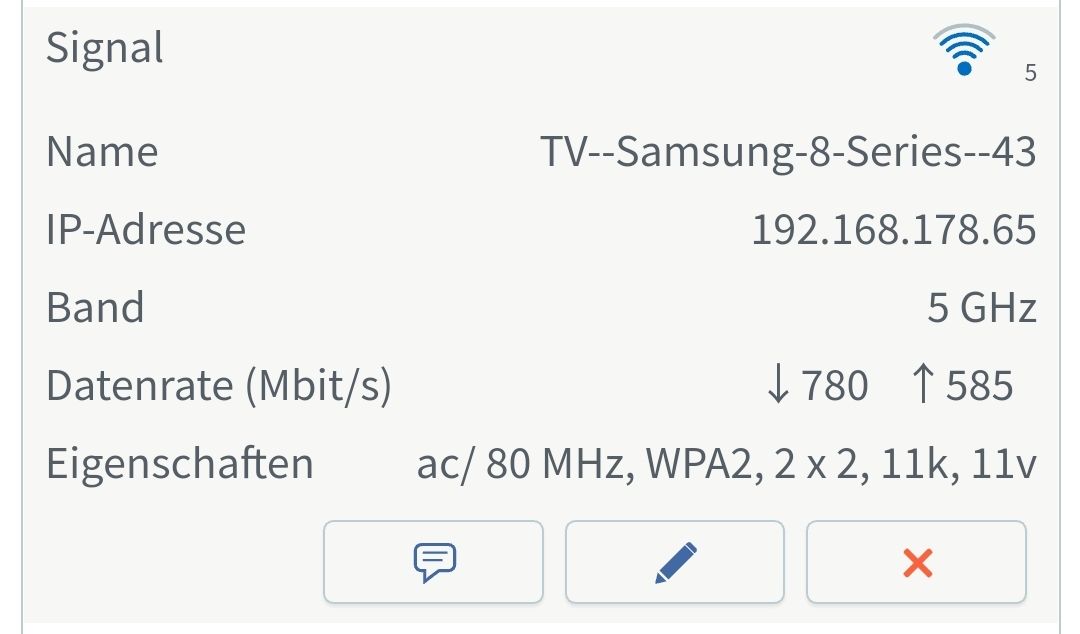

Der Fernseher ist per WLAN im stabilen 5 GHz-Netz mit der Fritzbox verbunden.
Da der alte Fernseher 43MU71XX im gleichen Netz lief und nie auch nur einmal die Verbindung verloren hatte, schließe ich das WLAN als Fehlerquelle aus.
Die Idee mit dem LAN vom Repeater hatte ich auch schon und wird auch getestet, wenn keine andere Lösung bereit steht.

Möglicherweise gibt es in deiner Nachbarschaft neue WLAN Netze, die deines stören. Kann deine Fritz.Box 2,4 und 5 GHz? Steht die Auswahl auf "automatisch"?
Die Fritzbox ist auf Automatik gestellt, da nicht alle unserer Geräte 5 GHz beherrschen.

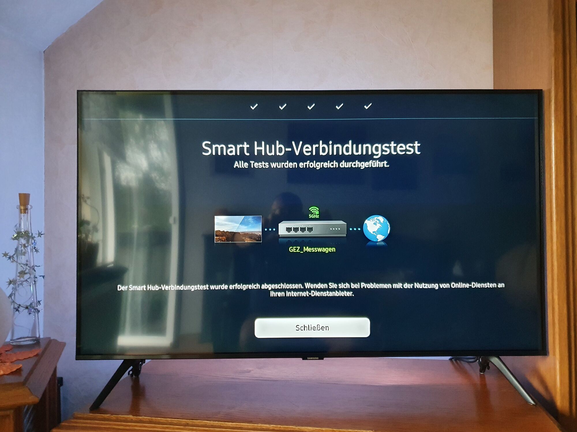

Ja, an der Verbindung sollte es nicht leigen. Hat dein TV im Menü einen Testlauf für Internetverbindungen?
Wenn ja, was sagt dieser?
Hallo!
Der Test ist in Ordnung
 Habe TV spaßeshalber mal aus der Fritzbox gelöscht und am Gerät die Netzwerkeinstellungen zurück gesetzt. Jetzt ist er neu verbunden und ich kann vorerst nur abwarten ...
Hallo. Ich habe das gleiche Problem. Die Meldung kommt während der Wiedergabe via Mediathek und lässt sich nicht löschen. Der Film läuft im Hintergrund problemlos weiter. Was kann man da machen?

Mein TV (QN95A) hat gestern automatisch auf die neue Sofware (1903.0) aktualisert und anschließend war genau das Problem mit dieser nervigen Einblendung (bei mir in der ARD App) da. Der TV ist per W-Lan im Netz und hatte diesbezüglich bisher keine Probleme gemacht, daher vermute ich ein Problem mit dem Update.

Hallo, ich habe auch seit gestern das Problem mit der Meldung, obwohl der Film dann weiterläuft. Aber der Balken geht nicht weg. Habe schon mehrere Programme in der Mediathek probiert: Überall dasselbe. Es muss mit dem Update zusammenhängen, denn seit Oktober 2021 hat es bisher einwandfrei funktioniert!
