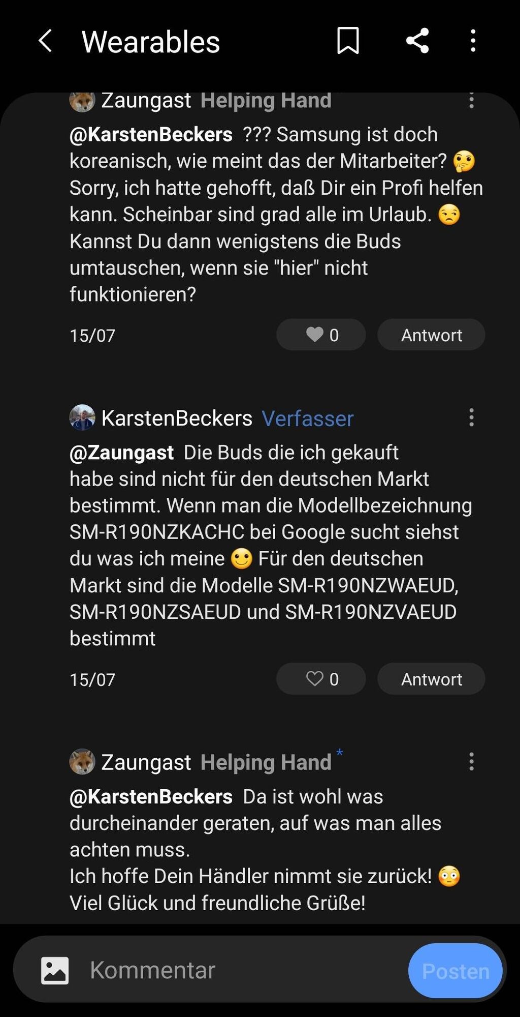

Ich bin dir für deine Hilfe extrem dankbar. Im Chat sagte man mir eben schon recht lapidar, dass es daran liegen könne, dass sie für den asiatischen Markt seien. Genau wisse die Mitarbeiterin das nicht. Weil sie aber keine andere Idee habe, gehe sie davon aus, dass das der Grund sei. Insoweit: es bleibt spannend!
Das scheint mir tatsächlich die Lösung zu sein, @Zaungast. Ich habe es ja fast befürchtet... Vielen Dank für die Bestätigung!
Freut mich, wenn ich Dir helfen konnte und vielen Dank für das akzeptieren als Lösung! :laugh:
Vielleicht kannst Du sie ja wieder bei dem Verkäufer zurückgeben, mit dieser Begründung.
