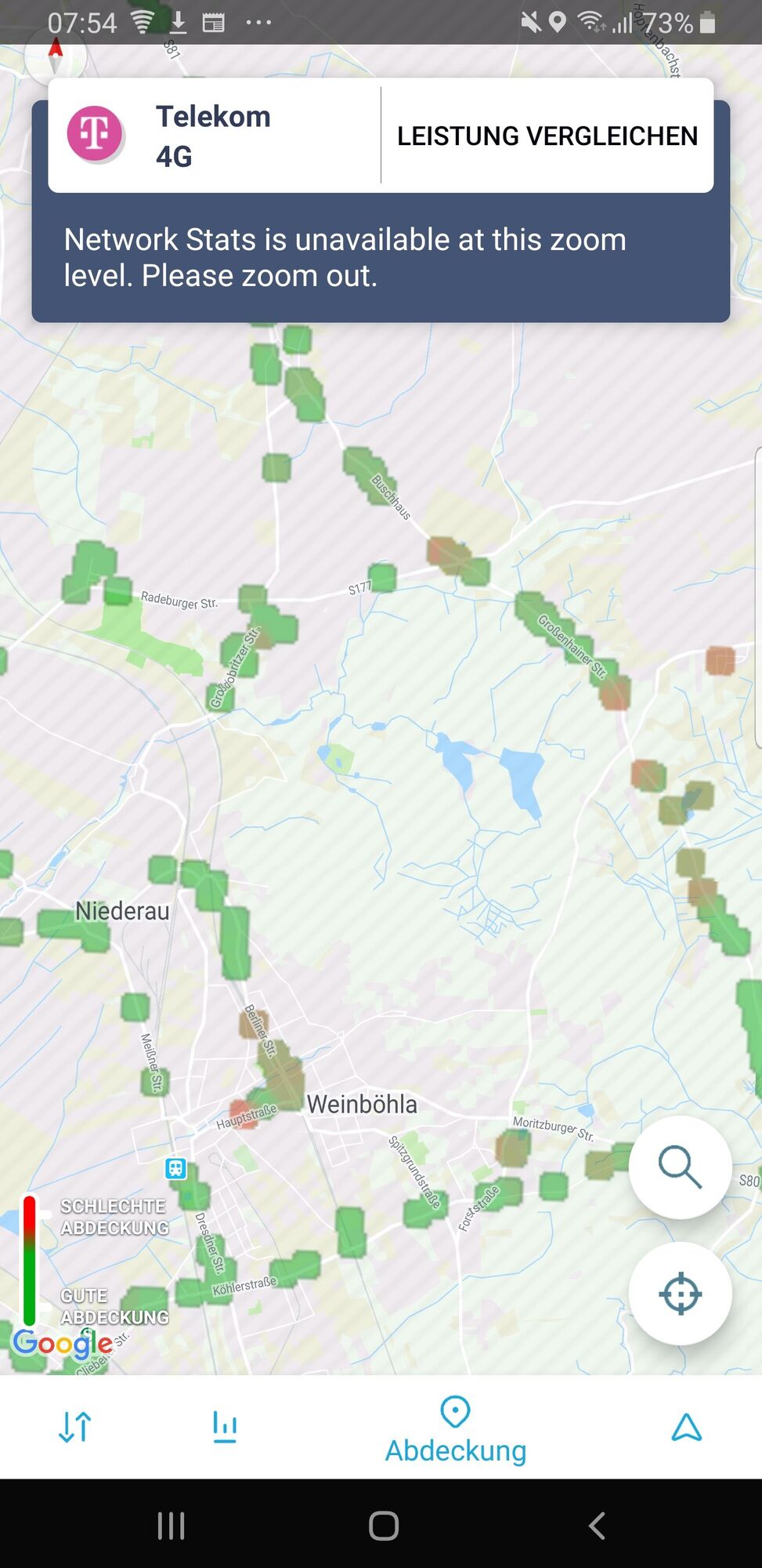

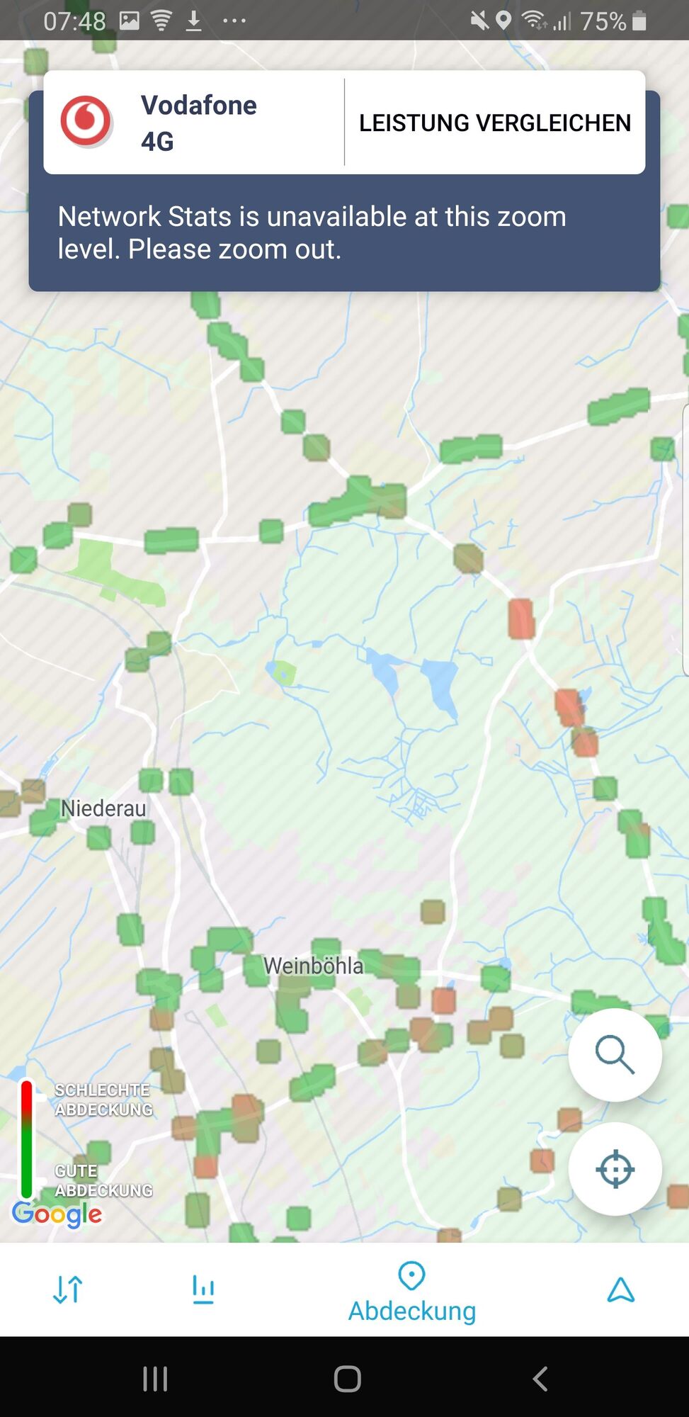

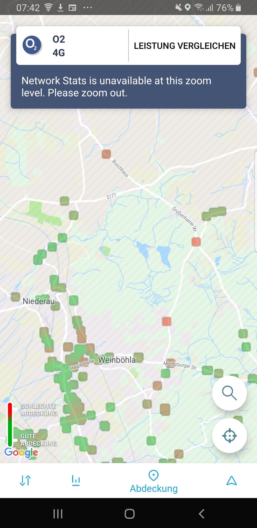

Hier mal noch die Ergebnisse aus Opensignal. Am besten siehts meiner Meinung nach noch mit der Telekom aus, wenns um Flächenabdeckung geht:
O2 LTE Netzabdeckung
Vodafone LTE Netzabdeckung
Telekom LTE Netzabdeckung
