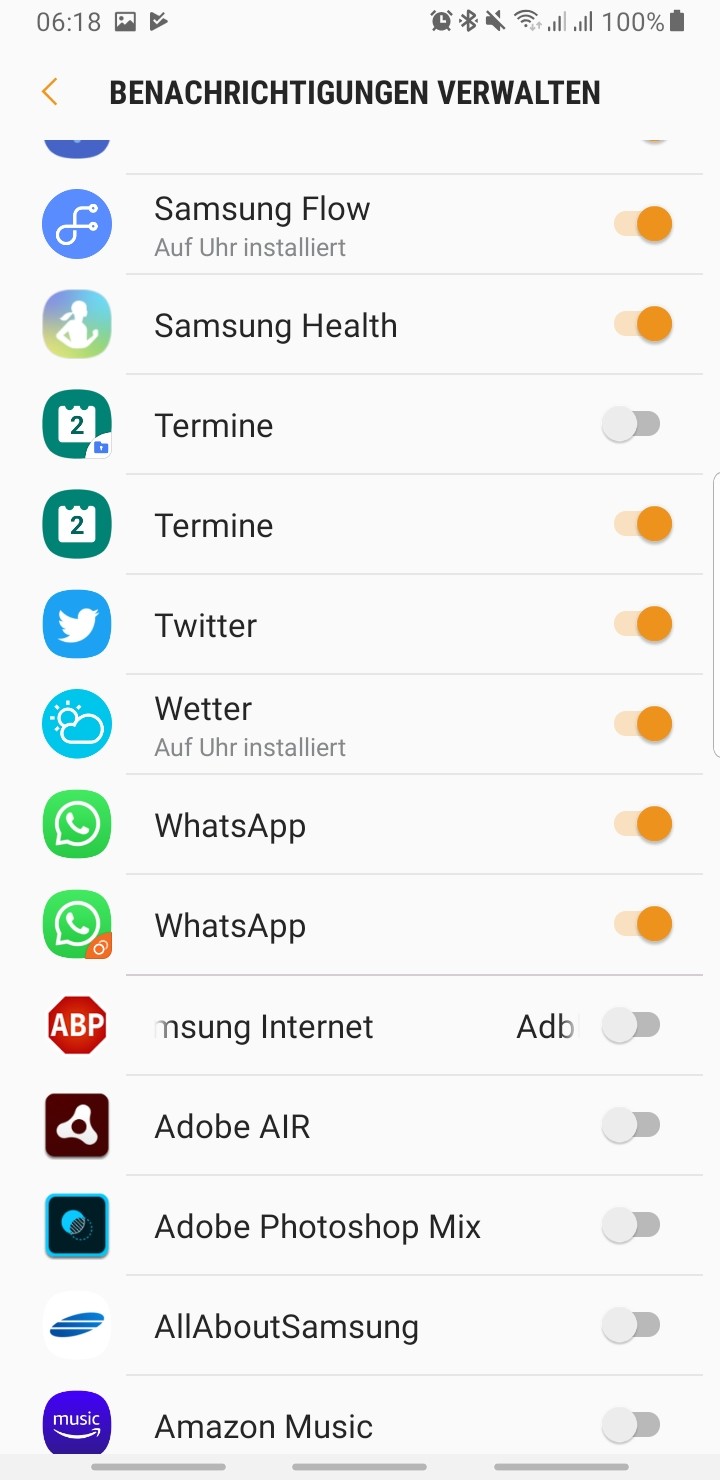

Meine Galaxy Watch 46mm empfängt benachrichtigungen und zeigt diese auch an aber nach einiger Zeit (anfangs waren es 2 Monate mittlerweile keine Woche mehr) zeigt die Uhr die benachrichtigungen nicht mehr an. Sie empfängt diese nur noch zeigt sie aber 5 Minuten später nicht mehr auf der linken Seite des watchfaces an.
Sie wurde diesbezüglich schon 2 mal überprüft durch eine fremdwerkstatt durch den Einzelhändler meines Vertrauens. Allerdings findet diese Werkstatt nie einen Fehler.
Ich persönlich bin der Meinung das es ein softwarefehler ist, denn durch zurücksetzten kann der Fehler temporär behoben werden.
Ich habe heute herausgefunden das es am Telefon liegt.
Habt ihr Vorschläge zum weiteren Vorgehen liebe community? Ich würde mein Handy nur als allerletzte Rettung zurücksetzen.

Ein Deinstallieren der dazugehörigen apps schaffte für eine Nacht Abhilfe. Am Morgen klappte das mit den benachrichtigungen wieder nicht mehr

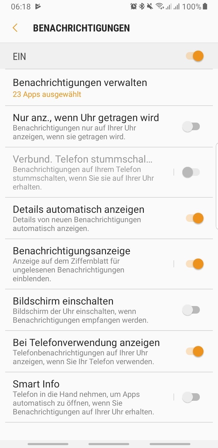

Auch im Bereich der Benachrichtigungseinstellungen der galaxy wearables app ist alles richtig eingestellt.
Die beiden WhatsApp Schalter sind aktiv
Die Benachrichtigungen sind so eingestellt das man auch wenn man das Handy in der Hand hält die benachrichtigungen auf der Uhr erhält
