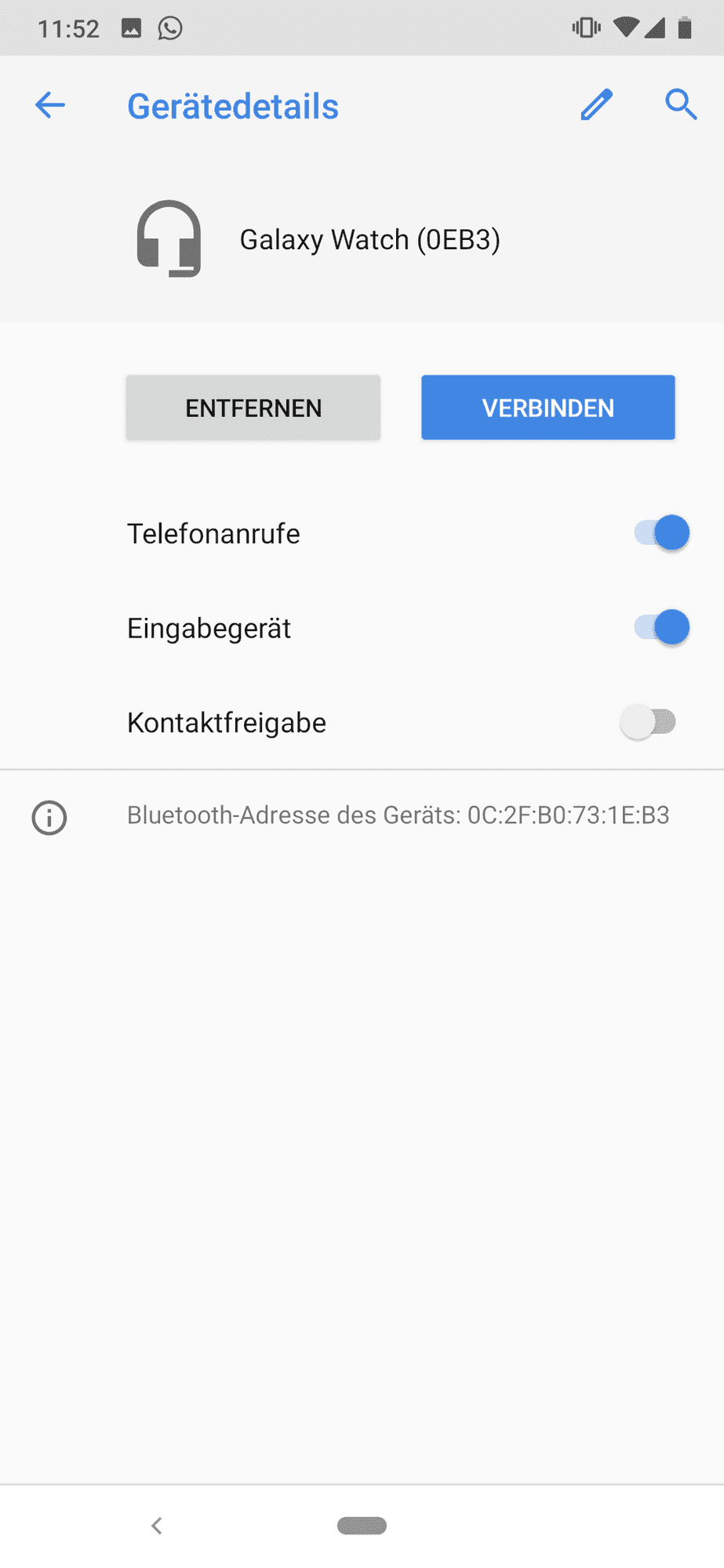

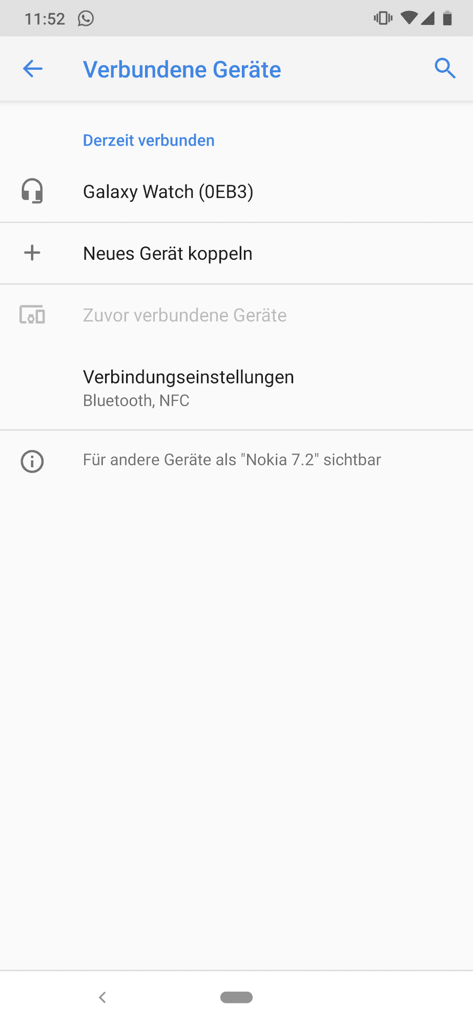

Die Uhr ist dann unter "verbundene Geräte" gelistet, wenn ich diese anklicke, erscheint im nächsten Fenster trotzdem ein "Verbinden" Button. Diesen muss ich drücken, sonst geht nichts.
Komisch ist: Wenn ich den Button nicht drücke und stattdessen Bluetooth am Handy ausschalte, vibriert die Uhr kurz und zeigt so an, dass diese die Verbindung verloren hat.

Hallo nochmal,
hier noch kurz zwei Screenshots zum Problem

Komisch ist, dass die Uhr wenn ich wieder in Reichweite komme, unter verbundene Geräte angezeigt wird (siehe Screenshot weiter oben). Allerdings scheint die Verbindung nicht richtig zu sein. Wenn man diese anklickt, erscheint im nächsten Fenster wieder der "Verbinden" Button.

Vielleicht der Bluetooth Sender an der Uhr oder irgendein Sensor der es nicht aufrecht halten kann. Die Verbindung meine ich. So wie ich es oben Screenshot gesehen habe, wäre nur die Uhr verbunden, ansonsten hätte ich gesagt, trenne mal die anderen Verbindungen.

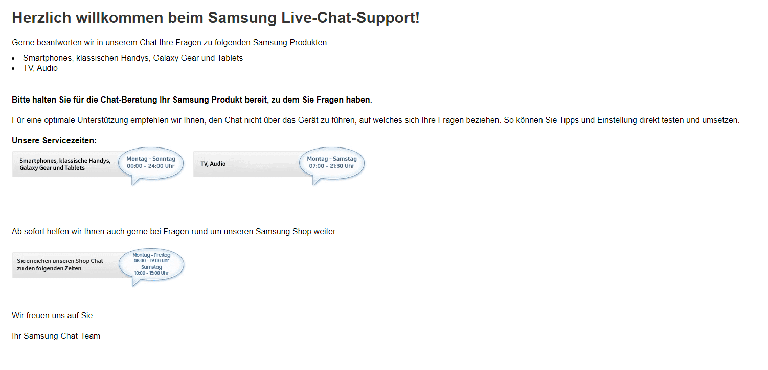

danke für die Antwort. Ich wollte grade mal einen Live-Chat starten. Der funktioniert allerdings genauso gut wie die Uhr *:smiling-face:
Da ist leider nichts zu klicken...

Der zweite Link, du hast gerade Screenshot gemacht,
dort klicke mal auf die Striche oben links. Weiter unten steht anmelden.
Wenn du dich dort anmeldest, kommst du auch zum Live Chat.
Dad wäre auch noch möglich.
Entweder Members oder meinen zweiten Link und dort anmelden. Dort wäre weitere Hilfe.

Bei dem 2. Link:
Wo findest du die Striche oben links?
Stefan
*image_not_found.png*
Moin L: @AliceTrooper
Oben links
Drei Striche waagerecht.
Dort klick.
Jetzt ganz unten weiter
Anmelden.
Jetzt startet ein extra Service Fenster.
Wie Members nicht kompitabel?
Galaxy Store?
Play Store?
Wo hast du es runtergeladen?
Aber die App Uhr hat ja geklappt.
Bei mir hat er auch gleich gesagt nicht kompitabel. Dann hätten wir das Problem gelöst.
Naja versuche die Seite die hat ebenfalls gute Hilfe Angebote.
Ok, die 3 Striche sind auf der mobilen Seite zu sehen. Ich bin mit dem PC online.
Nichts desto trotz. Der Chat funktioniert nicht.
