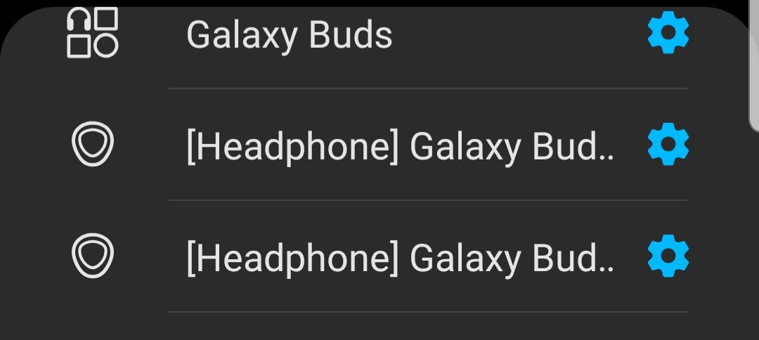

mal ne kleine Frage in die Runde. Ich habe mir nun meine dritten Galaxy Ear Buds gekauft und stoße auf mir unbekannte Probleme. Die Buds selber lassen sich wie gewohnt koppeln und funktionieren soweit einwandfrei. Aber leider erkennt die Wearable App die Galaxy Buds nicht. Somit kann ich z. B. keine Updates fahren und seltsamer weiße kann ich auch die Lautstärke an den buds nicht einstellen. Funktionen wie Touchpad ein/aus geht natürlich auch nicht.
Meine zwei anderen Buds funktionieren einwandfrei und sind auch über die App steuerbar. Mir ist noch ein Umstand aufgefallen, der vielleicht von Interesse sein könnte. In der Geräteübersicht der Bluetooth-Verbindungen, werden die ersten zwei buds von mir als "Buds" dargestellt und haben noch einen Zusatz in der Bezeichnung in Klammern, also z B. [Headphone] Galaxy Buds (50ML). Das fehlt beim dritten komplett und es wir lediglich als Bluetooth-Gerät erkannt, nicht als "Headphone"???
Im Anhang habe ich mal ein Bild zum besseren Verständnis beigefügt.
Hat jemand ne Idee??
Moin L: @KurtyK
Wir hatten glaube ich schon das Vergnügen gehabt.
Genau das meine ich.
Wenn deine Sachen nicht von der App erkannt werden, ist es schon sehr rätselhaft.
Was passiert, wenn du gleichzeitig Kopfhörer, auf den Touch für ca. 16 sec. drückst ?
Als erstes könnte man die Buds kurz zurück setzen und danach das Spiel mit dem Verbinden machen.
Wenn das nicht klappt, dann Kundendienst anrufen und vergleichen. Nummer Google mal fragen.
Entweder liegt es tatsächlich nur an den Buds, Serienfehler oder ähnliches, ja oder Falschung.

Ich hab jetzt die Seriennummer über die Samsung Service-Hotline prüfen lassen. Es kann zwar nicht festgestellt werden, ob es sich um Fälschungn handelt, allerdings verhärtet sich der Verdacht immer mehr. Auf der Verpackung steht Farbe gelb, bei Samsung sind unter der Seriennummer schwarze hinterlegt und in der Hand halte ich weiße Buds. Zu viele ungereimtheiten meiner Meinung nach...
