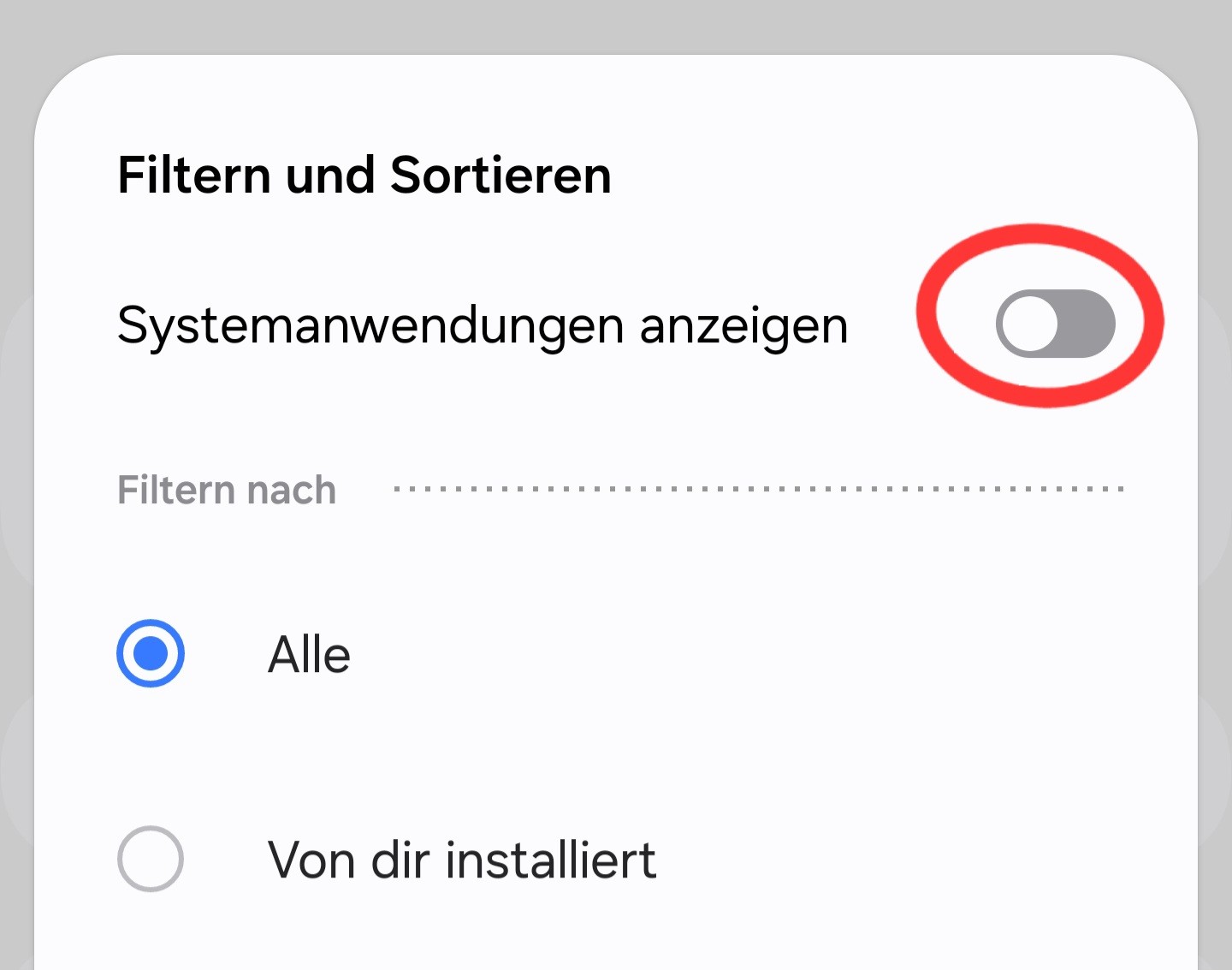

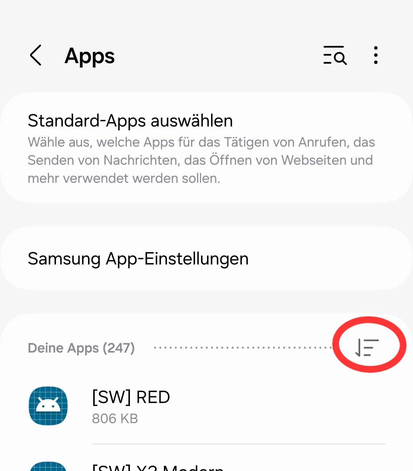

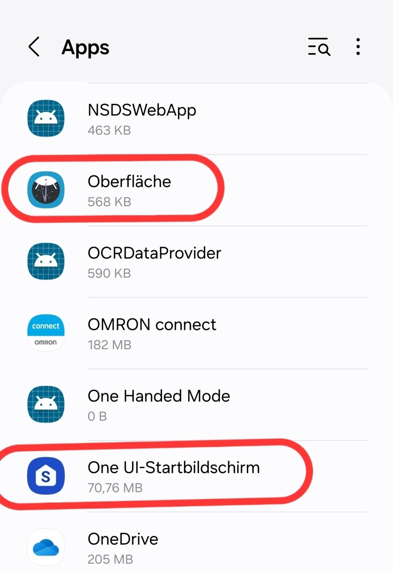

    Eine weitere Option wäre noch den Cache dieser beiden System-Apps zu leeren, ggf. auch die Daten, aber dies nur, wenn Cache leeren erfolglos bleibt.
    Du müsstest Dir bei in den Einstellungen Apps die System Apps anzeigen lassen.
    Neustart hiernach nicht vergessen.
