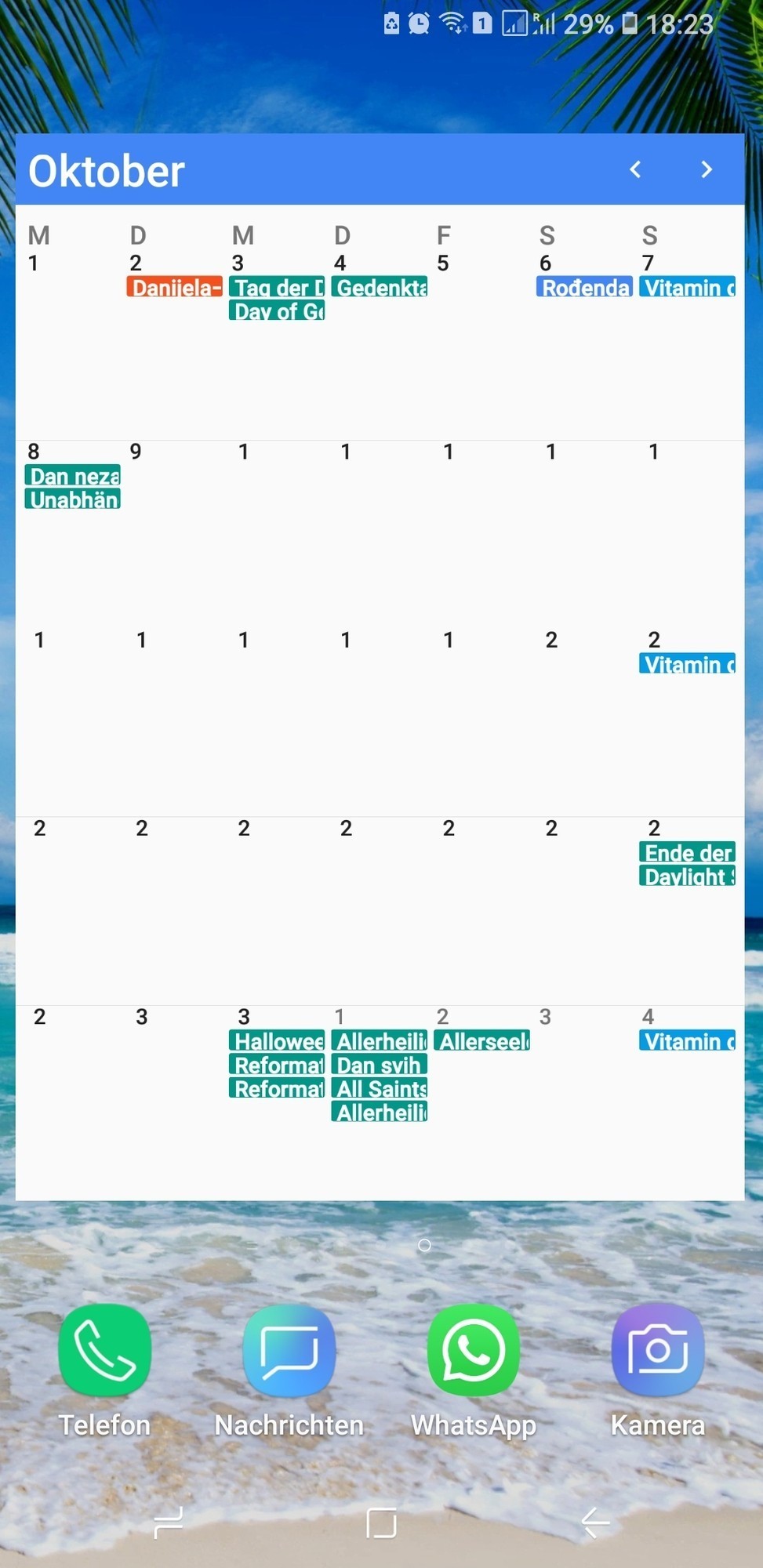

Hallo, bei meinem S9+ zeigt es mir nicht mehr das Datum an, lauter 1.und 2., nicht 1.-31. Hat noch jemand dieses Problem?

    Was genau meinst du? Wo wird nicht mehr das Datum angezeigt?
    Lade mal bitte einen Screenshot hier hoch, damit ich mir das mal ansehen kann *:smiling-face:

    Hi, Luca. Bitte schön.
    Oh...okay!
    Hast du in letzter Zeit dort etwas an den Einstellungen gemacht?
    Falls ja, dann ändere das testweise wieder!
    Ist das das Startbildschirm Widget vom Samsung Kalender oder verwendest du eine andere App? Bei mir schaut das Widget nämlich anders aus...
    Ich hab nix geändert. Es ist das Widget von Google Kalender glaube ich. Es ist für mich übersichtlicher als das von Samsung.
