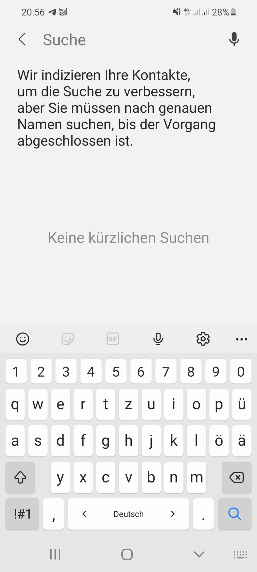

Ich besitze seit Erscheinen ein s21.Seitdem hab ich ein für mich nicht lösbares problem. Siehe bild.Weiß wer was darüber?
Kanns nicht beheben
    Das Bild hilft einen nicht wirklich gibt's ein paar mehr Infos
    nuja..ich rufe kontakte auf und möchte eine bestimmte Person suchen.
    dann steht das da..und egal was ich eingebe finde ich nichts. er sucht nicht. das hab ich von anfang am

    der dialer ist schuld. könnte man den oroginalen nicht reparieren?

    Dein Bild ist aus Kontakte in der Telefon-App?
    Da steht, dass Du nach Namen suchen sollst, bis der Vorgangabgeschlossen ist.
    Suchst Du noch nach Namen?

    Status: stand mit meinem anfänglichen Bild ist immer noch gleich.
    ich nehme den Apps nie die Rechte die es möchte um solche Probleme zu melden.
    das Problem war bei diesem S21 von anfang an da.
    Neben der samsung apps Dialer und Kontakte hatte ich nie was anderes weil die normal super sind.
    Der dialer von samsung nutzt für die suche von Kontakten die samsung eigene Kontakte app...diese verweigert aber ihren Dienst.
    Daher hab ich nun eine andere Kontakte app installiert. diese tut. ich kann nun wieder mit 3 Buchstaben einen Kontakt wiederfinden.
    fall erst mal gelöst wenn auch nicht perfekt.

    @KontaktelisteS21 schrieb:Der dialer von samsung nutzt für die suche von Kontakten die samsung eigene Kontakte app...diese verweigert aber ihren Dienst.
    Und die Kontakte-App von Samsung hast Du auch schon mal Cache und Daten gelöscht?
    Die Kontakte sind dann zwar vermutlich erst mal weg, werden aber ja neu synchronisiert.
