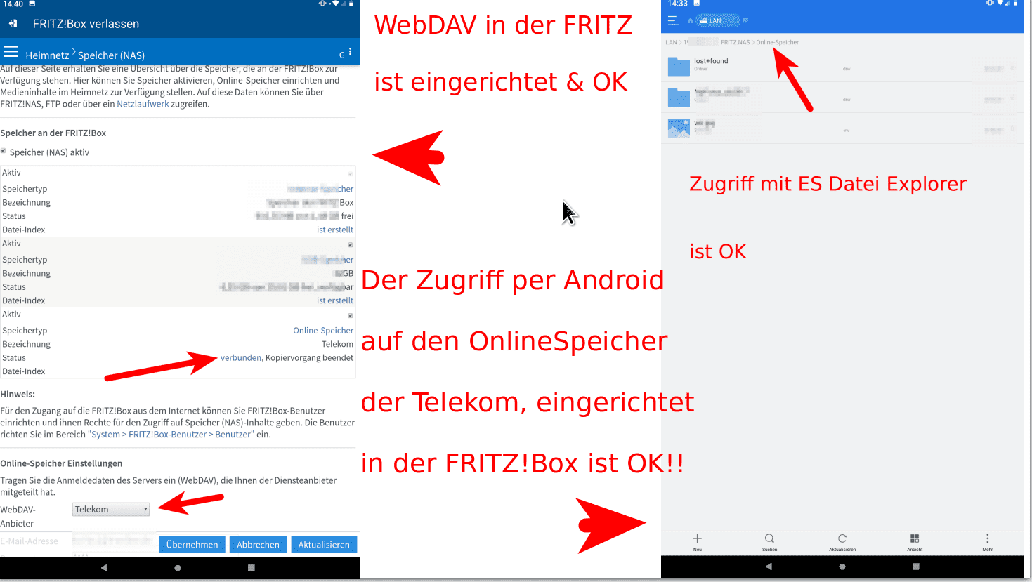

Bei meinem RU7409 wird unter Quellen mein OnlineSpeicher zwar erkannt / angezeigt, aber es kommt die
Meldung "Kein Inhalt gefunden".
Mein OnlineSpeicher wird von meiner FRITZ!Box eingebunden (was auch funktioniert) und damit im internen Netzwerk allen internen Geräten zur Verfügung gestellt. Der Zugriff auf den OnlineSpeicher per PC oder AndroidSmartphone klappt auch ohne Probleme (s. Anlage).
Nur eben mein SamsungTV "sieht" zwar den OnlineSpeicher, kann aber nichts einlesen.

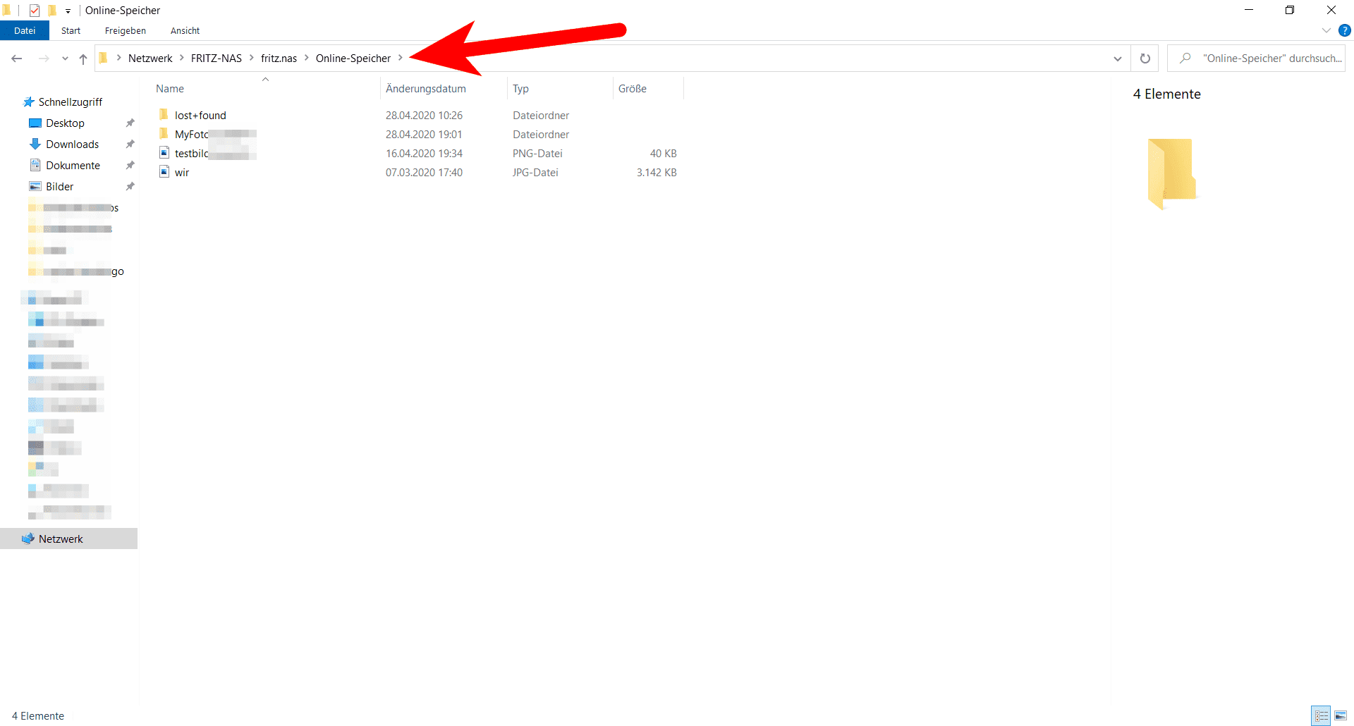

Ich habe mal noch ein Bild angefügt, auch unter Windows10 wird der OnlineSpeicher der FRITZ!Box erkannt.
Seöbstverständlich auch unter Ubuntu.
