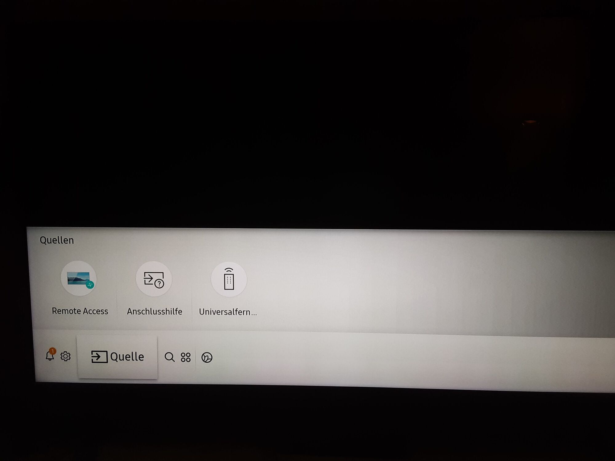

Bildschirm nach dem EinschaltenMein 6 Wochen alter Qled 70R reagiert seit gestern nicht mehr, weder auf Lautstärkeregler noch Kanalwahl noch Homebutton. Er lässt sich nur noch an- und ausschalten. Nach vielen Stunden der Recherche, auch hier im Forum, hab ich praktisch alle Tipps zum neukoppeln der FB, Reset, Powerreset... versucht. Der einzige 'Erfolg' ist, dass nun bei jedem erneuten Tastendruck 'nicht verfügbar' angezeigt wird. Ich hab mal eine Aufnahme vom Einschaltbildschirm gemacht, es sind praktisch alle Apps auf der Leiste verschwunden. Ich bin ratlos. Was kann ich noch tun?

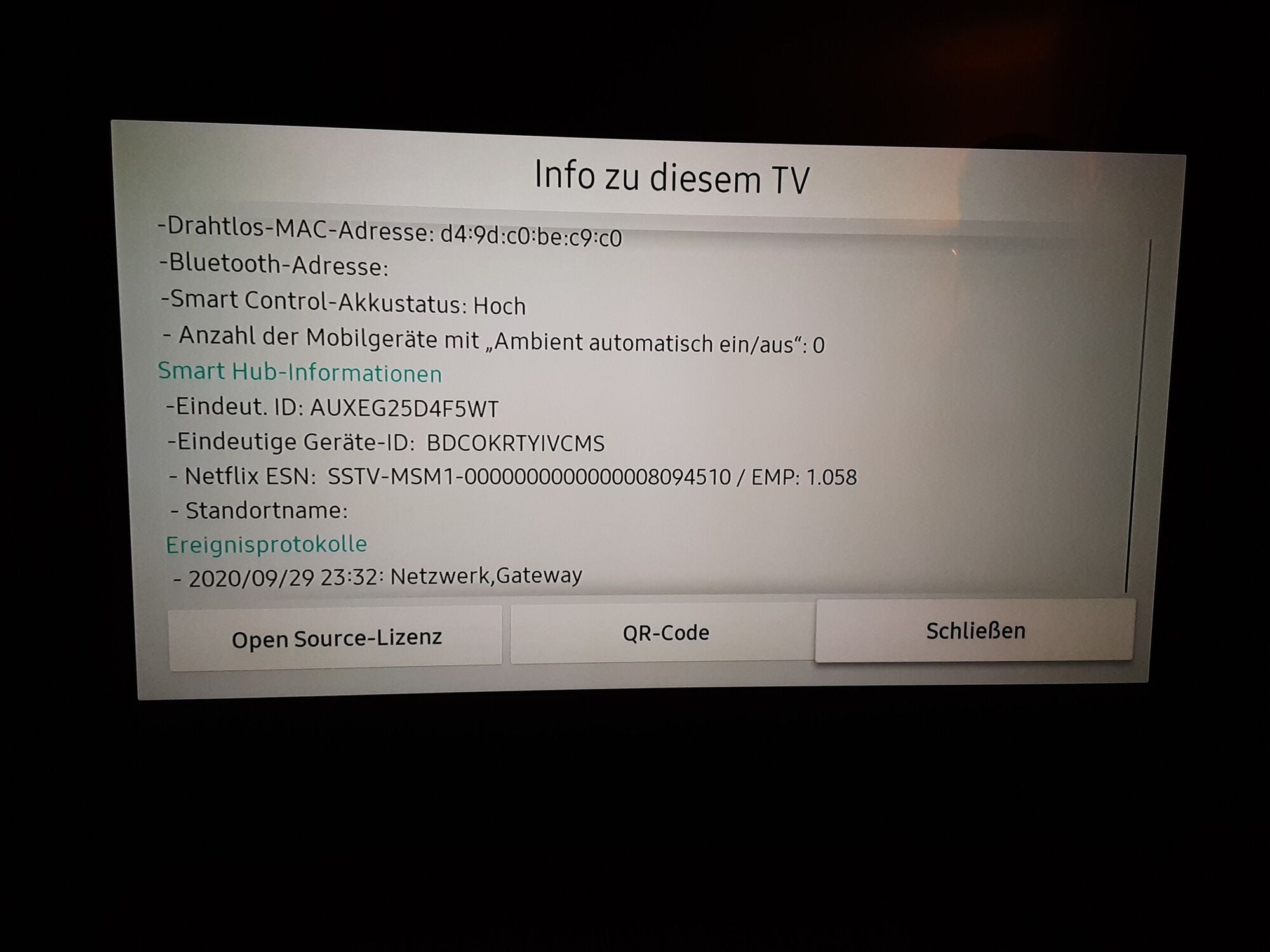

Inzwischen konnten wir über die am TV vorhandenen Tasten zumindest die Informationen auslesen und da zeigt sich, dass er keine bluetooth-Adresse kennt. Dieser Verdacht kam auch nach gründlichem Studieren dieser community-Seite schon...
Vielleicht ist es also mit einem Austausch der betreffenden hardware-Komponente getan.
