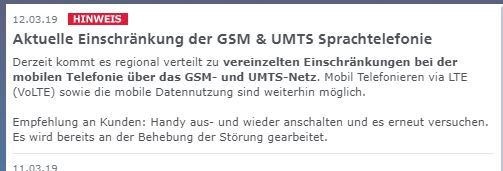

Ich hatte das Problem, dass die Telefongespräche während des Telefonates immer abgerissen sind.
War einfach weg.
Neu angerufen und dann das gleiche Spiel.
Die Woche drauf wars weg.
Ich denke, es lage am Netz. Es war hier O2.
@every175 schrieb:Ich hatte das Problem, dass die Telefongespräche während des Telefonates immer abgerissen sind.War einfach weg.Neu angerufen und dann das gleiche Spiel.Die Woche drauf wars weg.Ich denke, es lage am Netz. Es war hier O2.
Hattest Du das nicht mit dem Näherungssensor in Zusammenhang gebracht?
Ich hatte es als einen von mehreren Punkten der Kritik nach einigen Tagen der Nutzung genannt.
Ein Zusammenhang wäre da auch mehr als unwahrscheinlich.
Aber egal. Hatte damit nichts am Hut.
L: @every175
Wann genau waren deine Probleme im Netz von Telefonica?
Weißt du das noch?
@every175 schrieb:Das war in der Woche 4. bis etwa 10.03.2019
Aus dem internen o2 System
...ist inzwischen aber wieder behoben.
