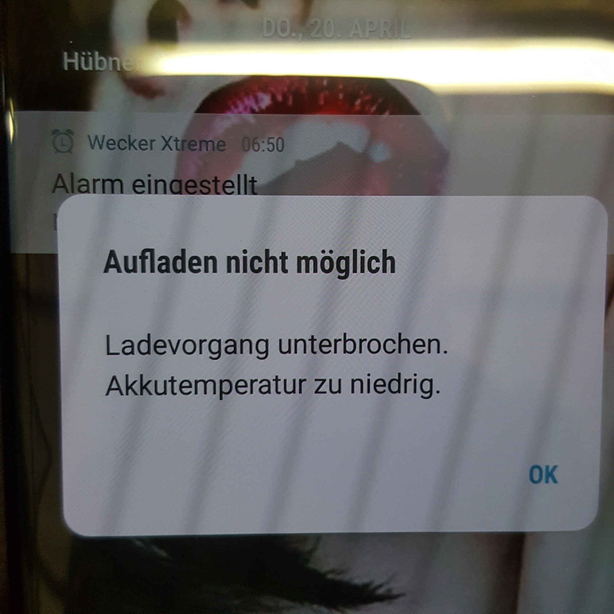

Habe Problem mit meinem S8 lällst sich nicht aufladen kriege immer meldung das akku Temperatur zu niedrieg ist.
was kann ich machen ausser gegen ne wand schmeißen?

Hallo Andreas557,
sofern es nicht wirklich richtig kalt ist, rate ich stark davon ab, dein Samsung Galaxy S8 mit einer Wärmflasche oder etwas anderem zu kurrieren. :robotmad:
Ich habe diese Meldung schon das eine oder andere Mal gesehen und oft war es ein Software-Problem. Daher empfehle ich dir, dein Smartphone noch einmal auf die Werkseinstellungen zurückzusetzen und zu überprüfen, ob es sich laden lässt, bevor du irgendetwas installiert hast. Falls du schon persönliche Daten auf dem Gerät hast, sichere diese bitte zuvor. Für beide Vorgänge bieten wir Smart Switch.
Habe auf Werkseinstellungen zurückgesetzt immer noch das gleiche, kann doch nicht sein nacht Note 7 wieder so ein ...
Du kannst noch einmal versuchen, über Smart Switch eine Notfallwiederherstellung und Initialisierung der Software durchzuführen. Dann wird Android noch einmal komplett frisch installiert. Sollte das nicht weiterhelfen, musst du dein Samsung Galaxy S8 leider reklamieren. :smileyindifferent:
Das kannst du am schnellsten über deinen Händler machen. Alternativ sind dir meine Kollegen vom Support unter der 06196 934 0 224 gerne behilflich (von Montag bis Freitag zwischen 08:00 und 21:00 Uhr sowie am Samstag von 09:00 bis 17:00 Uhr).

vielen Dank für die Tipps. Das Problem besteht aber weiterhin. Ich habe das Smartphone mehrmals zurückgesetzt und das es lag auch mehrere Tage bei Zimmertemperatur rum. Ich habe auch den Akku und die Platine mit dem USB-Port ausgetauscht, aber die Meldung kommt immer wieder. Mit Smart-Switch lässt sich ein Update leider nicht ausführen, da die Akkutempertur zu niedrig sei.
Wisst ihr vielleicht noch Möglichkeiten?
