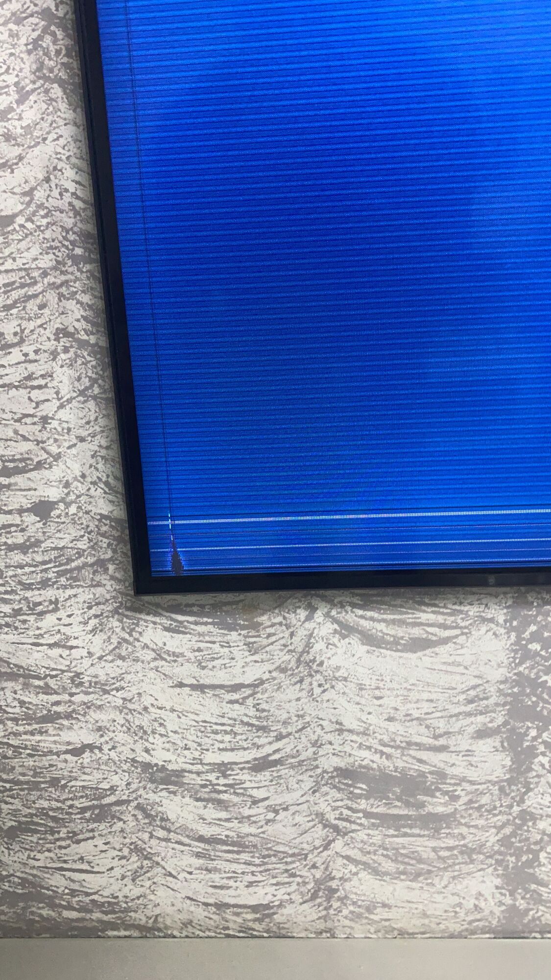

ich habe mir diesen Fernseher an Black Friday gekauft, dies war ein Ausstellungsstück.
Nun haben wir einen massiven Pixelfehler entdeckt. Das Warenhaus hat mir mitgeteilt das dies beim einpacken nicht vorhanden war etc. und nimmt diesen auch nicht zurück und meint das waren wir selber sozusagen Eigenverschulden. Am Samstag habe ich den Vorfall Samsung per Chat erläutet und die haben den Auftrag aufgenommen und schicken einen Techniker vorbei der anscheinend das Panel austauschen wird. Hatte jemand mal diesen Fall? Wie läuft das ab? Samsung meinte auch das für mich hierzu keine Kosten anfallen werden..

Okay, der Fernseher geht leider nicht mal mehr an, er flackert unten in der Ecke wo der Pixelfehler ist gräulich/weiss dann versucht er sich einzuschalten und schaltet sich dann wieder aus..

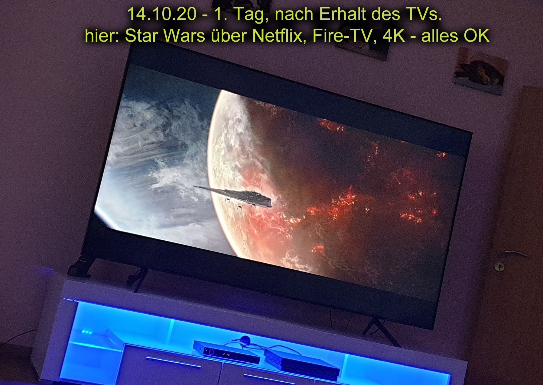

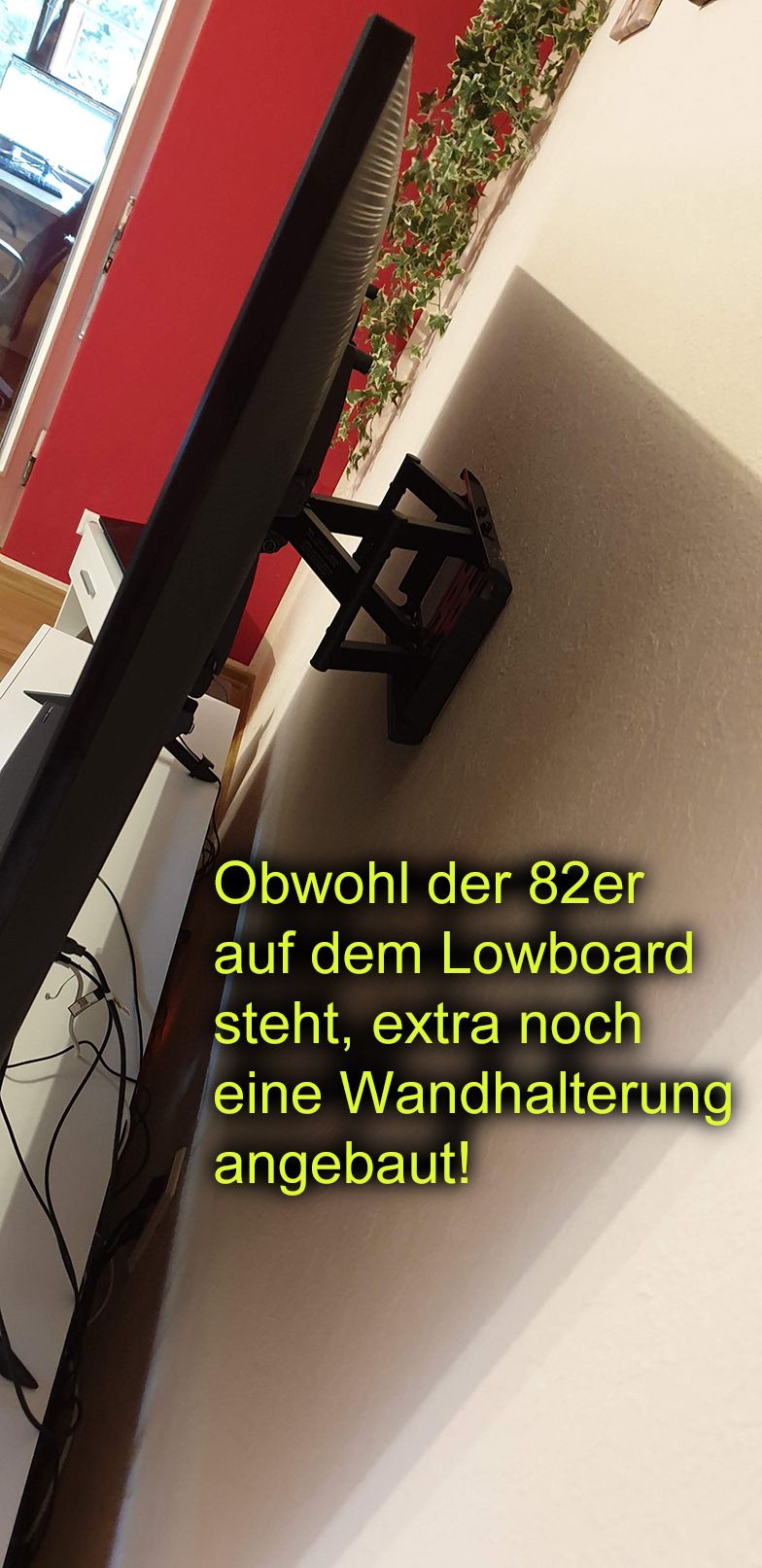

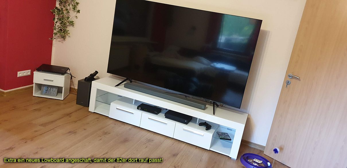

Also... diesen Fehler kenne ich. Ich habe über expert online diesen TV bestellt.
TV ist angekommen, aufgebaut, extra neues Lowboard gekauft, Wandhalterung angebracht, alles lief.

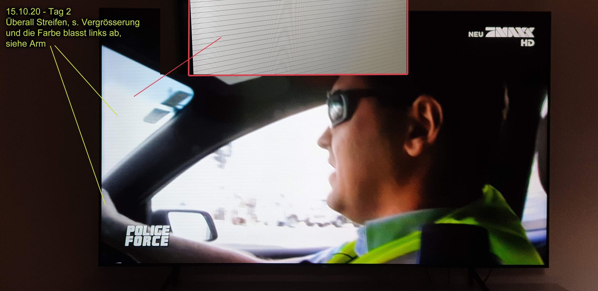

TV ausgemacht, am nächsten Tag wieder angemacht und ich hatte auch diese Streifen und auf der linken Seite fiel die Farbe weg...ins gräuliche rein.
Expert online angerufen, ich sollte Samsung anrufen um einen Techniker anzufordern. Samsung ging über mein Handy live und wir haben zusammen nochmal geschaut, über Bildoptionen. Mitarbeiter meinte, ist defekt, kümmert sich um einen Techniker.

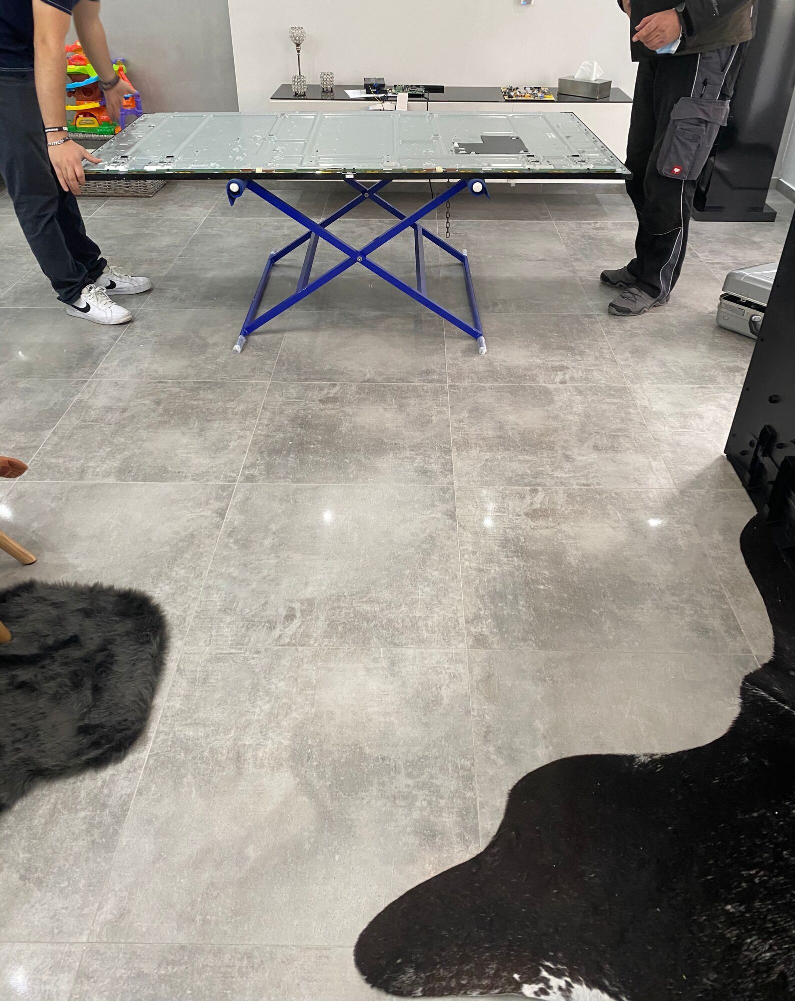

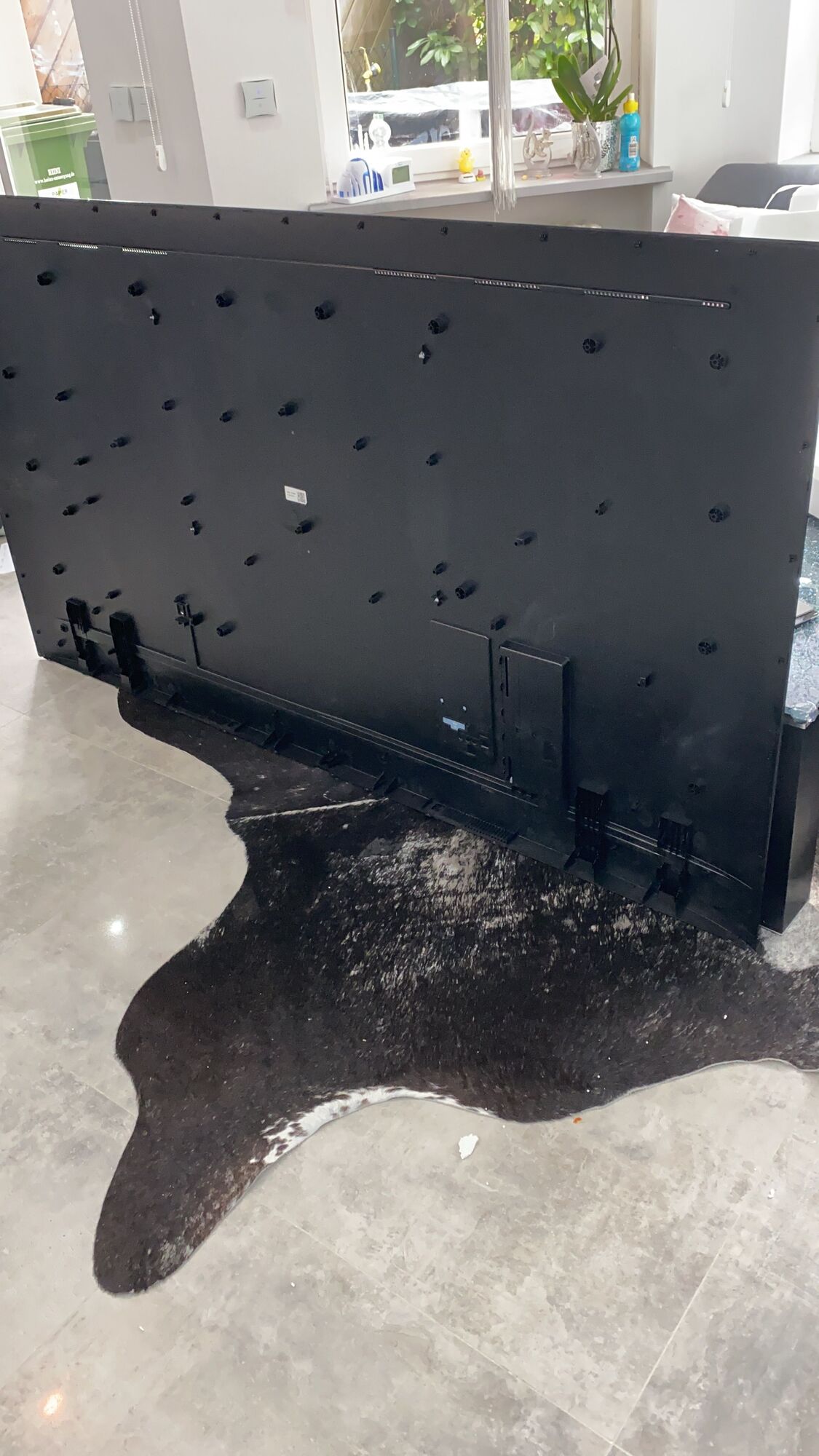

ich habe am 28.11.2020 die Anfrage gestellt und gestern kamen die Techniker vorbei und haben das Paneel direkt ausgetauscht, mein TV funktioniert einwandfrei wieder.
bei mir ging das echt Flott..
So ein großes Display auf so einem kleinen Bock?
Sind da nicht im nachher sichtbare Abdrücke oder auch Druckstellen auf dem Display, die nicht wieder weg gehen?
