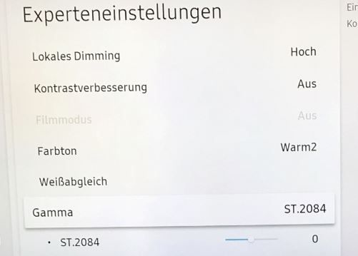

Hallo Zusammen,
ich habe jetzt endlich mal einen Film mit HDR10+ in die Finger bekommen.
Mediainfo sagt klar:
Beim abspielen wird aber nur ST.2084 angezeigt, was HDR10 bedeutet, nicht HDR10+.
Für HDR10+ sollte hier ST.2094-40 stehen.
Ich habe es über USB und Stream probiert - kein Unterscheid.
Was kann ich tun?

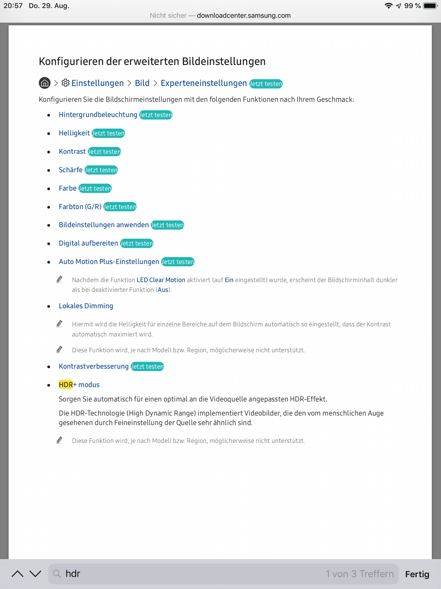

Möglicherweise bezieht sich die HDR10+ Funktion auf die Optionen "HDMi UHD Color" und ist nur für HDMI Quellen z.b. Bluray Player aktiv.
Oder unter Bild/Experteneinstellungen/ HDR+

Würde mich mal interessieren in der Anleitung ist nichts bezüglich Einschränkungen von HDR plus zu lesen. Bei den Spezifikationen ist es ganz normal aufgeführt wenn der Menüpunkt jetzt nicht da ist typisch erst mal auf eine falsche Software Version. Leider steht da was von Verfügbarkeit regional eingeschränkt aber das kann ich mir bei uns innerhalb der EU nicht vorstellen.

Wo sind denn die Experten Einstellungen die du meinst mit smpte...

Egal ob HDR10 oder HDR10+ Content unter den Experteneinstellung steht unter Gamma immer „ST02084“ nicht einmal SMPTE ST2094-10. Manuell verändern lässt sich nichts. Gamma ändert sich bei HD oder SD Content.

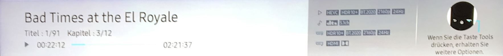

Im Gegensatz zum Gamma verändert sich allerdings die Anzeige Bildmodus gemäß des Content. Bei HDR10+ ändert sich das Logo in Blau und zeigt HDR10+. Der Bildmodus reagiert sofort beim der Zuspielung von HDR10+. Das ganze Content unabhängig ob Blu-ray mittels HDMI oder mittels Media Player mit einer MKV am USB des TV. Gamma zeigt hier allerdings weiterhin "ST02084" und nicht "ST2094-10".
Bei HDR10 Content ändert sich das Logo in schwarz leider in HDR (@Samsung besser wäre HDR10). Das ganze auch wieder bei Blue-ray und den SW-Player gleich. Gamma zeigt auch hier richtig "ST02084"
Spiele ich über den Blue-ray Player eine HDR10+ ab zeigt der TV beim Eingangsignal HDR10+. Der Bildmodus ändert sich auch auf HDR10+. Gamma zeigt unter den Experteneinstellungen immer "ST02084"

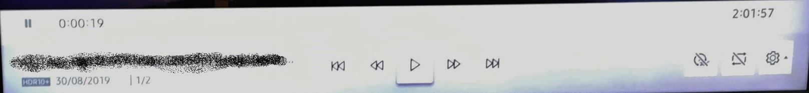

Nutze ich den Media Player des TV und spiele eine HDR10+ MKV Datei ab zeigt der SW-Player auch sofort das HDR10+ Logo. Der Bildmodus ändert sich auch auf HDR10+. Gamma zeigt unter den Experteneinstellungen immer "ST02084"
Mein Fazit. Egal ob HDR10 oder HDR10+ Content-> Gamma ändern sich nicht einmal von "ST02084" auf "ST2094-10". Dafür aktualisiert sich der Bildmodus in und beim HDMI Eingangsignal die Anzeige je nach Content in HDR10+ oder HDR. Die Anzeigen wiedersprechen sich, gemäß deinen Hinweis sollte hier "ST2094-10" stehen auch Wikipedia ist hanz deiner Meinung. Ich vermute einen SW-Bug, die Entwickler haben vergessen unter Gamma "ST2094-10" einzupflegen, da der Bildmodus und HDMI Eingang den HDR10+ Farbraum sofort anzeigen. Ob ich mit meiner Vermutung richtig liege muss Samsung uns beantworten. @JuditH: könnt ihr meine Ergebnisse nachvollziehen und habt die gleiche Problematik dann gibt das über die Technik an die Entwicklung so ist das nicht in Ordnung wiedersprüchlich und irritierend.
