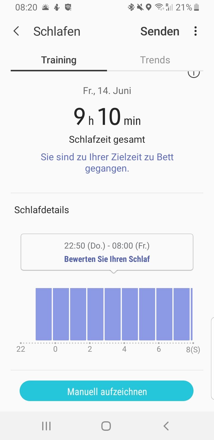

Schlafanalyse wird von der Watch Active nicht aufs Handy in Samsung Health übertragen
A.
Ich brauche Hilfe. Meine Uhr zeigt mir an das die Schlafphasen aufgezeichnet wurden und auch wie lange die einzelnen Phasen waren. Am Handy kann ich aber nur erkennen wann meine Aufwach und Einschlafzeit war.
Weis jemand die Lösung des Problems?

Hallo Jürgen,
ich habe die gleichen Probleme. Ich kann meine Schlafananalyse auf dem Widget sehen, es wird aber nicht aufs Handy übertragen. Das Handy ist aber mit der App verbunden und alle Einstellungen sind richtig.
ich habe ein iPhone 8, liegt hier das Problem?
ich bin alle Einstellungen durch gegangen, es wird dauerhaft der Puls gemessen und ich habe keine Einschränkungen eingestellt. Hast du evtl. eine Idee, woran es liegen kann?
LG

Hallo L: @Dannybaibee,
es kann durchaus daran liegen, dass du deine Uhr mit einem Nicht-Samsung Smartphone gekoppelt hast. Dabei kann nicht immer gewährleistet sein, dass alle Funktionen gegeben sind.
Aber hast du schon mal überprüft, ob Samsung Health und auch die Galaxy Watch App auf dem aktuellsten Stand sind?
Im Widget Schlafen werden mir alle meine Phasen angezeigt, angemeldet mit meinem Account bin ich auch
ABER unter Zubehör steht nicht meine Uhr ? Liegt hier der Fehler ? und wenn ich auf Zubehör suchen gehen wird diese auch nicht gefunden.
