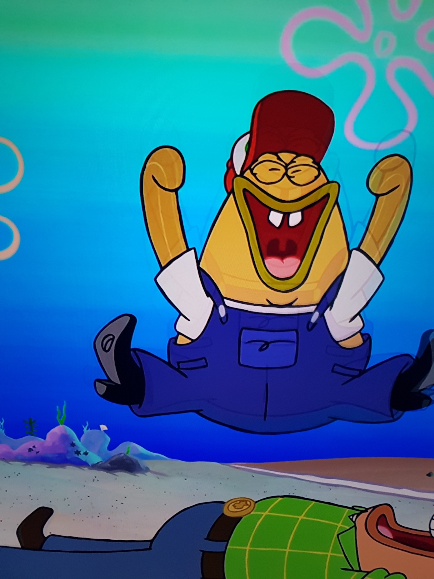

Anbei mal ein Bild wie es aktuell bei mir aussieht, damit man es besser versteht. So sieht es mit sämtlichen Einstellungen aus.

Seit dem letzten beta Update, benutze ich die Einstellung Standard mit paar anderen Einstellungenund da sind die Schlieren zumindest um 50% nu besser geworden. Ansonsten sieht/sah es bei mir so wie auf deinem geposteten Bild aus.
