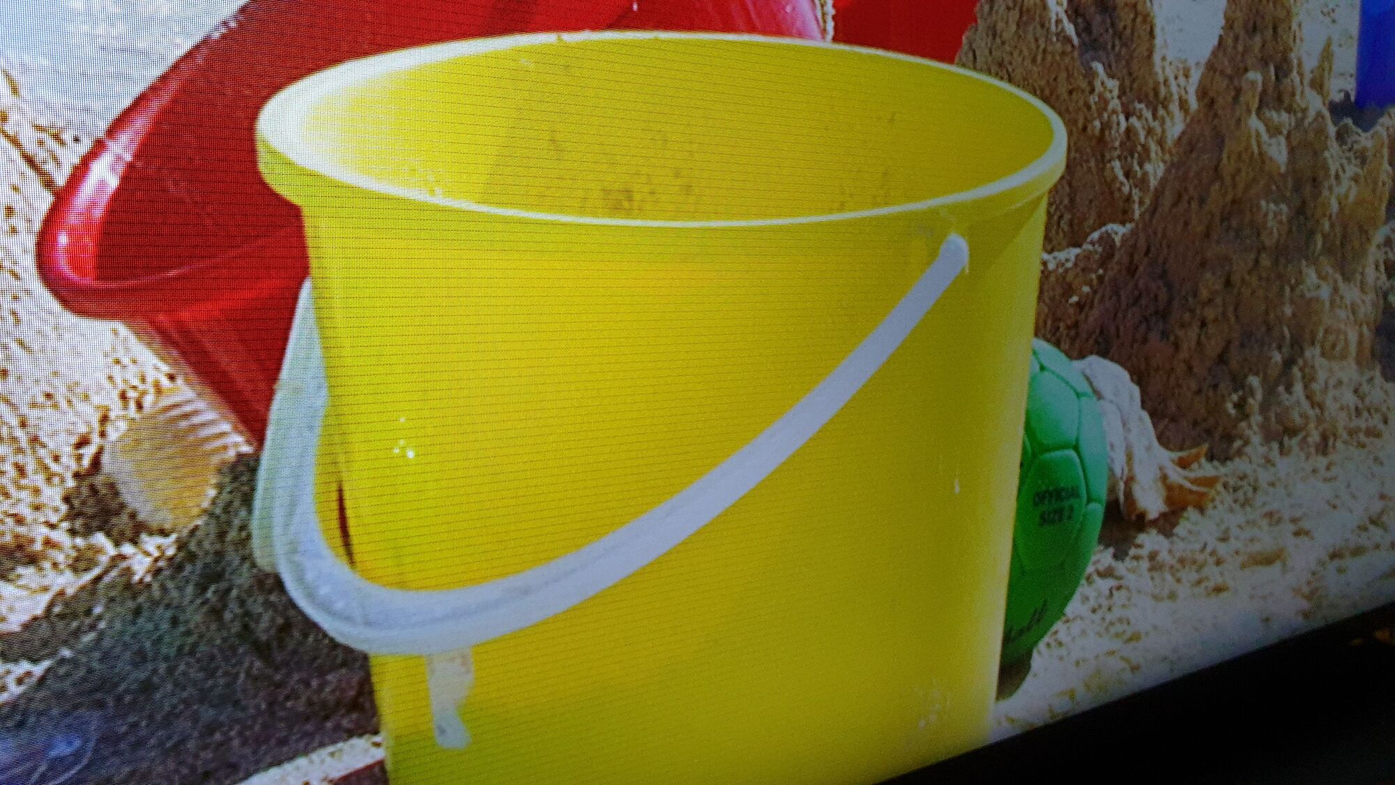

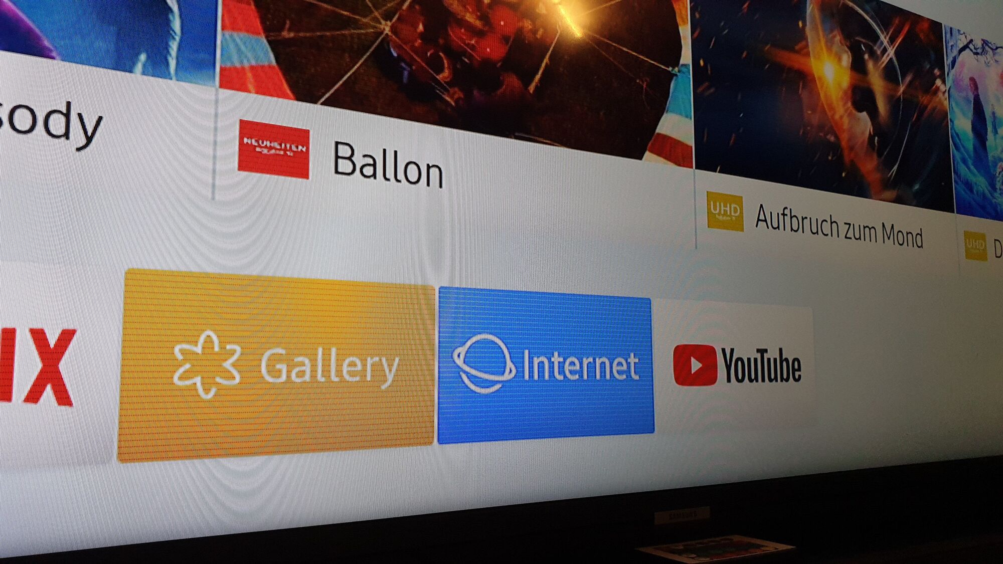

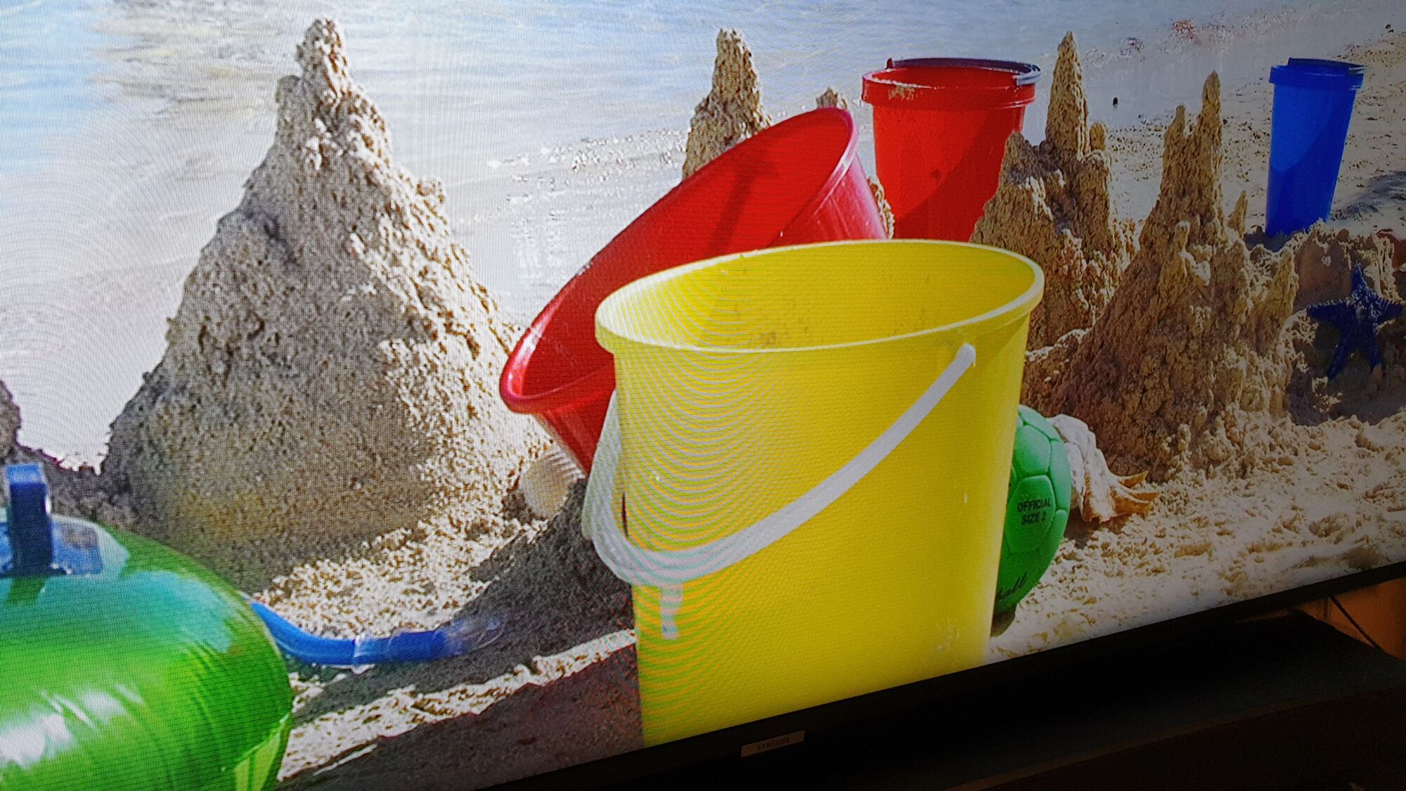

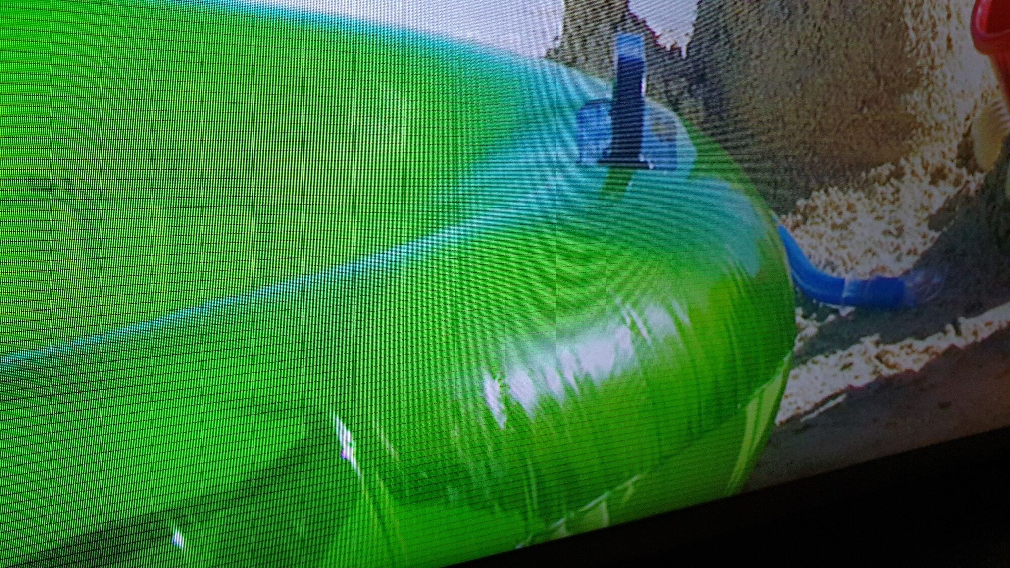

Hallo Zusammen,
habe den Fernseher vor drei Monaten bei Media Markt gekauft. Und seit ein paar Tage hat der Ferneseher Streifen im Bild.
Hat noch jemand das Problem? Ist das ein Defekt?
Über Tipps oder Hilfe wäre ich Dankbar.
  • HbbTV - was ist das?
Hallo rsvm12,
mir sieht das nach einer Störung im Signal aus. Wie empfängst du denn deine TV-Sender? Hast du mal das Kabel zwischen Fernseher und SAT-Anschluss bzw. Kabelanschluss getauscht? Überprüfe auch mal unter "Menü > Unterstützung > Eigendiagnose > Signalinformationen" die Signalwerte.
Die Werte sollten im Idealfall so aussehen:
Bei Satellitenempfang:
Signalstärke 65-85
Signalqualität 100
Bitfehlerrate 0
Bei Kabelempfang:
Signalstärke 100
Signalqualität 100
Bitfehlerrate 0
Bei terrestrischem Empfang:
Signalstärke 100
Signalqualität 100
Bitfehlerrate 0
Die Signalwerte sind in Ordnung.
Der Fehler ist immer da auch bei NETFLIX, YOUTUBE und bei allen Sendern.
Hallo rsvm12,
wenn du Netflix direkt über die interne App deines Fernseher schaust, kann es ja eigentlich auch nicht am Kabel liegen. Hast du den Fernseher auch schon mal auf die Werkseinstellungen zurückgesetzt?
Ja, der Fernseher wurde schon zurückgesetzt hat leider nichts gebracht.
Kann ich den Fernseher in der Garantiezeit umtauschen? Oder muss Media Markt versuchen den Fernseher zu reparieren?
Danke für Hilfe!

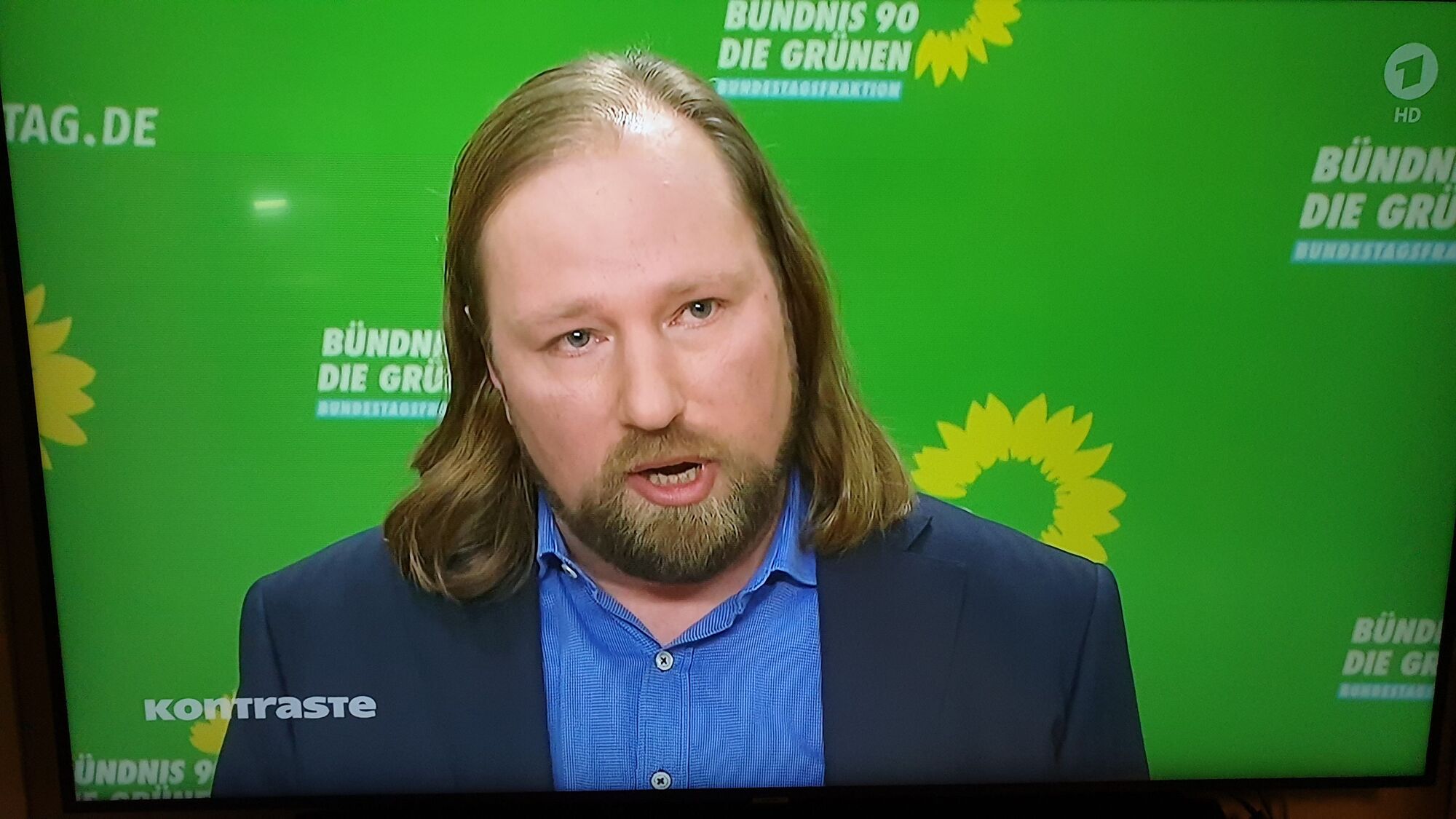

Habe seit ein paar Tagen ein blauen Streifen im Bild. Auch auf dem Testbild. Was könnte die Ursache sein? Danke! 185020
