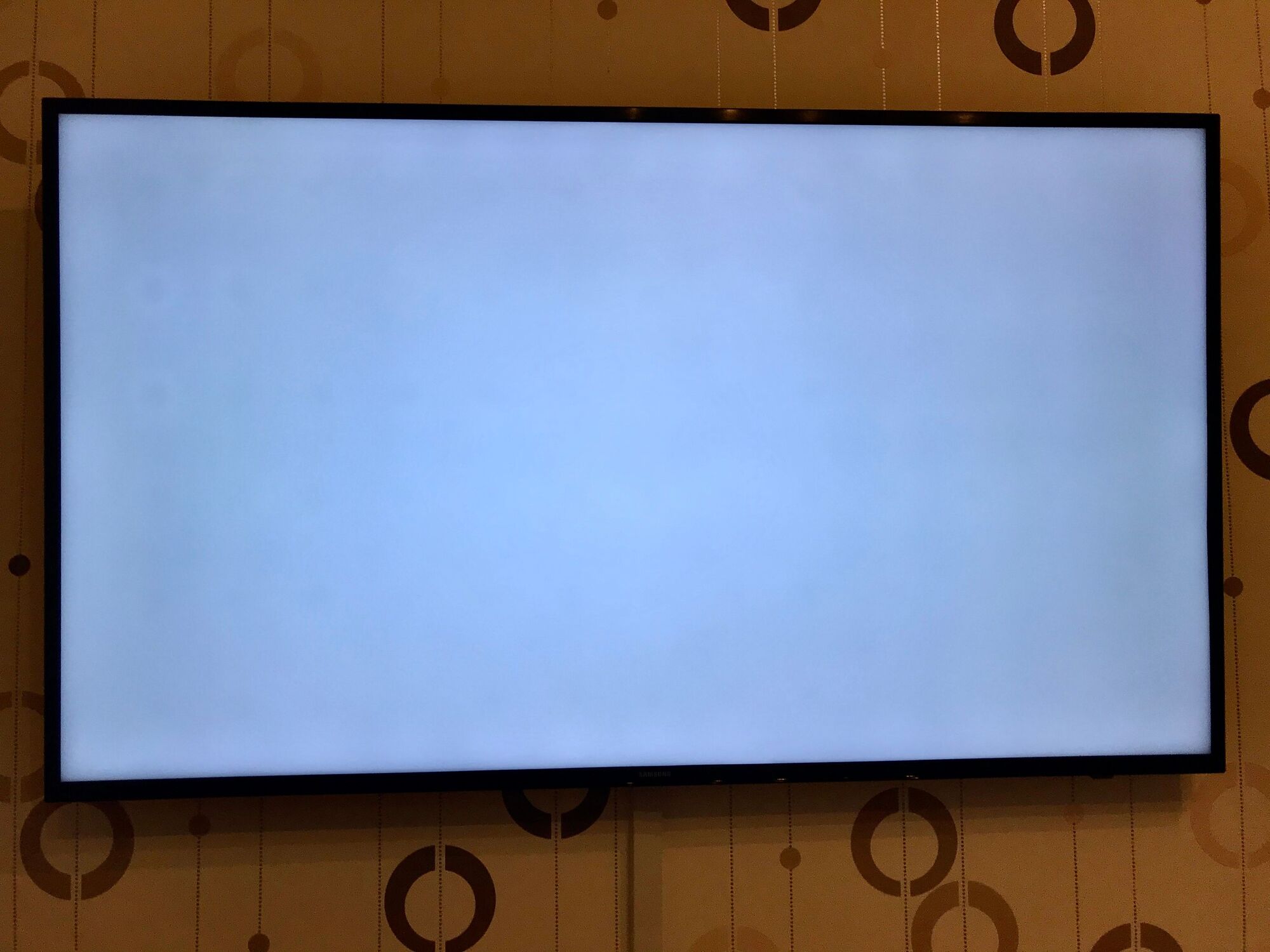

mein Samsung tv hat lauter runde Flecken auf dem Bild verteilt, oben links am stärksten. Natürlich habe ich das schon dem Support gemeldet. Dieser sagt: Garantie weg, selbst bezahlen. Garantie hatte er bis 18.3.2020. kurz danach erst diese Flecken. Bitter... Ich kann mich mit dieser Aussage vom Support auch nicht zufrieden stellen. Ein 600€ TV sollte schon mindestens 5 Jahre halten. Und die Flecken sehen auch eher wie ein Material/ verarbeitungsfehler aus, da sie so akkurat verlaufen. Hoffe ich bekomme von euch, also Samsung, Verständniss für dieses Problem und eventuell eine akzeptable Lösung als das einfache abschmettern durch den Support.

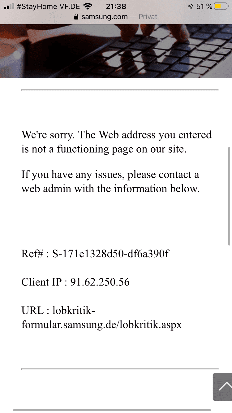

L: @DeWa92
vielleicht gibts gerade ein technisches Problem mit der Site *:thinking-face:
Keine Ahnung.....eventuell mal etwas später oder Morgen nochmals versuchen.
der lodda
Heute hat es geklappt mit der Seite, nur das anhängen von Bildern ging nicht. Bin gespannt auf die Antwort..
@DeWa92 schrieb: Und die Flecken sehen auch eher wie ein Material/ verarbeitungsfehler aus, da sie so akkurat verlaufen.
Erlaube mir eine Frage, ohne mich gleich zu steinigen: Wird bei dir in der Wohnung geraucht? Hintergrund meiner Frage ist der, dass bei einem Bekannten von mir ein solche Bildbeinträchtigungen auf dem TV in seinem "Raucherzimmer" zu finden sind. In seinem Fall sind es Nikotinablagerungen auf der Hintergrundbeleuchtung und im Panel.
@Nikodemus schrieb: @DeWa92 schrieb: Und die Flecken sehen auch eher wie ein Material/ verarbeitungsfehler aus, da sie so akkurat verlaufen.
Wir sind ein Nichtraucher Haushalt, davon kann es also nicht kommen ;)
Der TV hat eine Direct LED Hintergrundbeleuchtung. Das was man auf dem Bild als Art Muster sieht sind die einzelnen LEDs. Diese haben kleine Käppchen drauf auf jeder einzelnen LED (verklebt), die speziell beschichtet sind. Mit den Jahren bröckeln diese oder lösen sich, je nach Benutzung des Displays. Wenn sie zb. die Hintergrundbeleuchtung permanent auf Stufe 20 haben, wird dieser Prozess beschleunigt, da die LEDs permanent auf 100% laufen und durch die Wärmeentwicklung und die Zeit diese Käppchen sich lösen oder die Schicht auf den Käppchen bröckelt.
LG
Und das nach der kurzen Zeit?
also ein Qualitätsmangel, haben bei unserem 2 TV z.b. solche Probleme nicht, ist zwar nicht von Samsung, aber ungefähr genau so alt, und der hat absolut keine bildstörungen. Nicht einmal clouding.
Nicht jedes Display ist gleich. Je nachdem um was für ein Gerät es sich handelt,gibt es unterschiedliche Typen von Hintergrundbeleuchtungen. Ebenso ausschlaggebend sind die Benutzergewohnheiten, wie Nutzungsdauer,Bildeinstellungen etc.

interesannt das es nicht als Mangel gesehen wird, obwohl der Nutzer Samtech es hier eigentlich ganz gut beschrieben hat...

So, nachdem ich Samsung letzte Woche mehrere aussagekräftige Fotos und Video geschickt habe ist seit 8 Tagen Funkstille.
