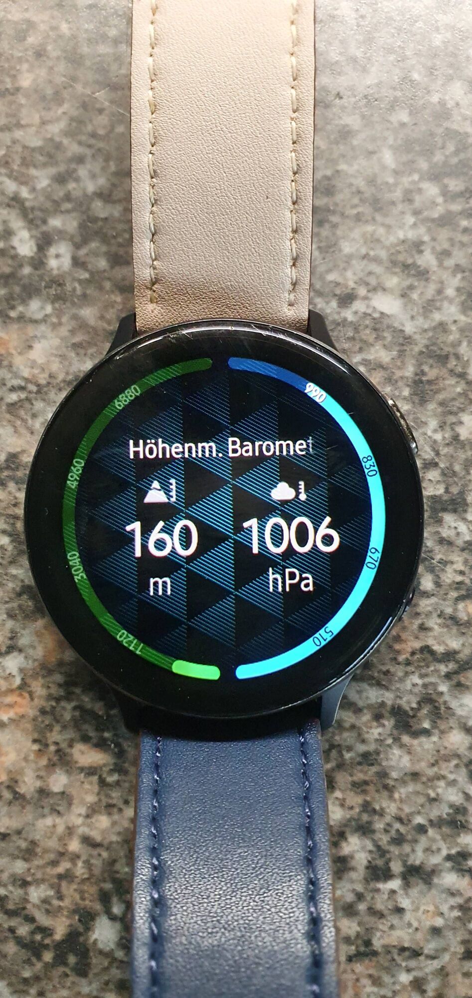

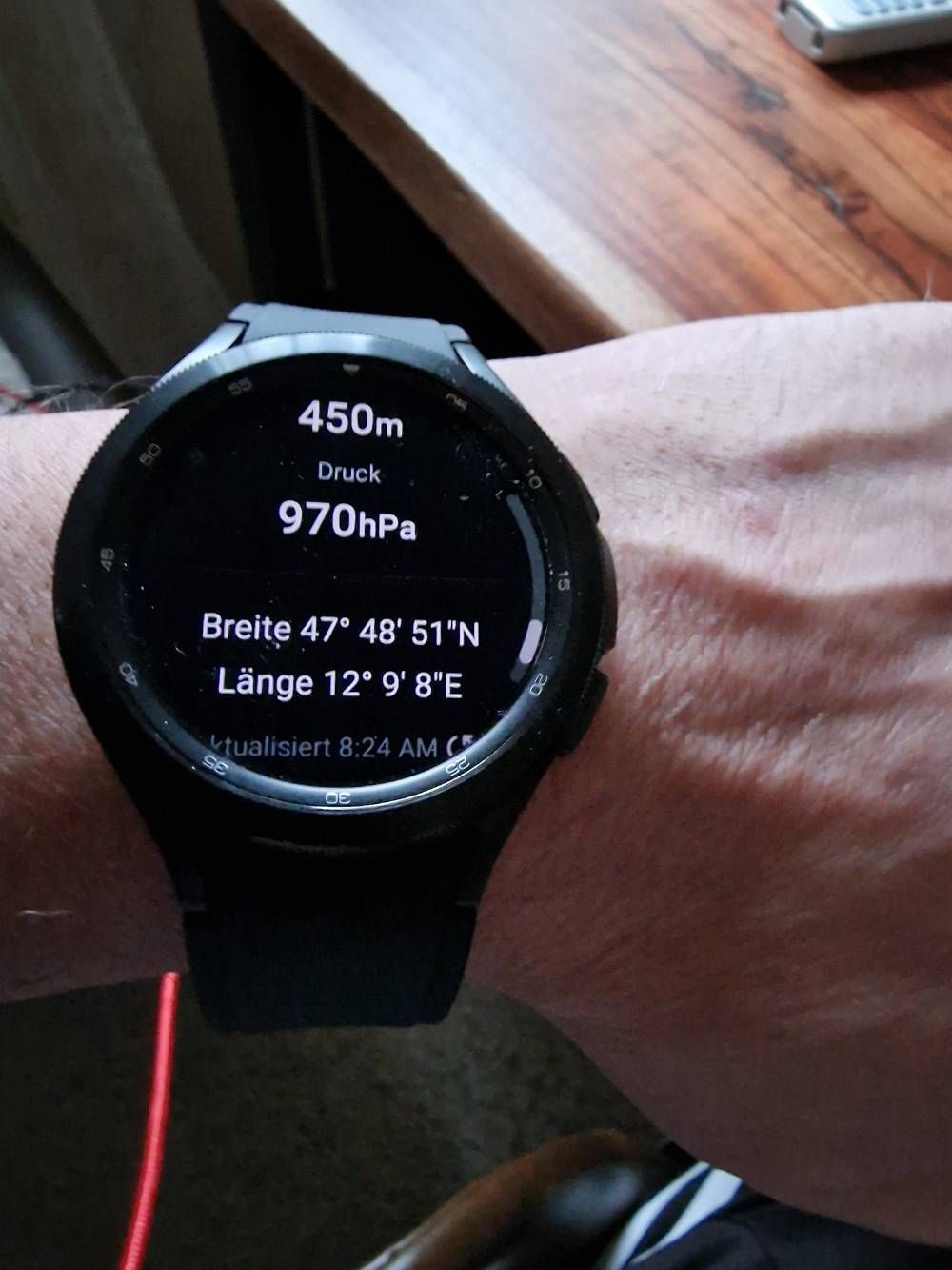

Ist jetzt in der App Kompass, da 2 mal von unten nach oben ziehen, dann kommt Höhe und Luftdruck mit der Möglichkeit Einstellungen wie Kalibrierung vorzunehmen *270c_1f3fc.png*
Bei den alten Watches konnte man den Höhenmesser kalibrieren, der ist ja vom Luftdruck abhängig. Auf den Bildschirm tippen und dann unten auf den Kreis mit Pfeil tippen.
Auf der Watch die App Höhenmesser / Barometer. Oder gibt es die nicht mehr?
Es gibt keine blöden Fragen, nur blöde Antworten. Schau bitte meine Antwort an Barney0w an. Schönen Tag noch *270c_1f3fc.png*
Freut mich, User helfen Usern ist das Motto hier :great: :cool: *270c_1f3fc.png*
