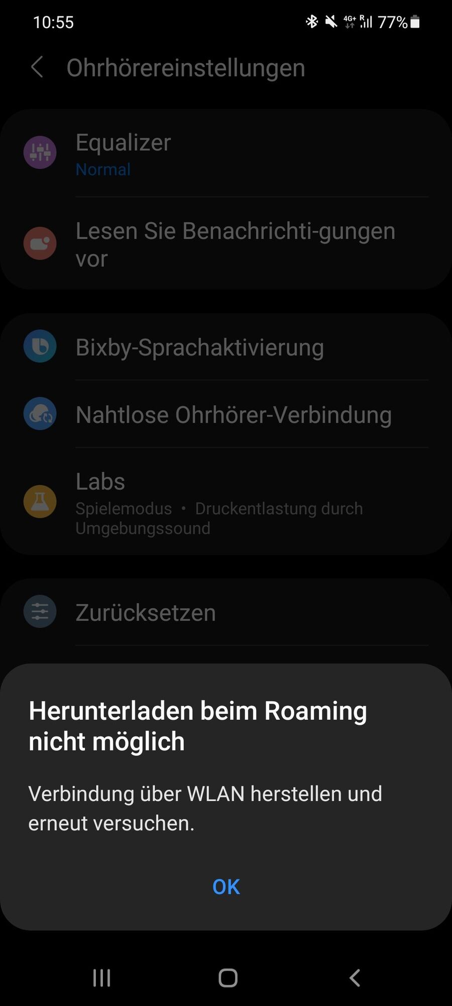

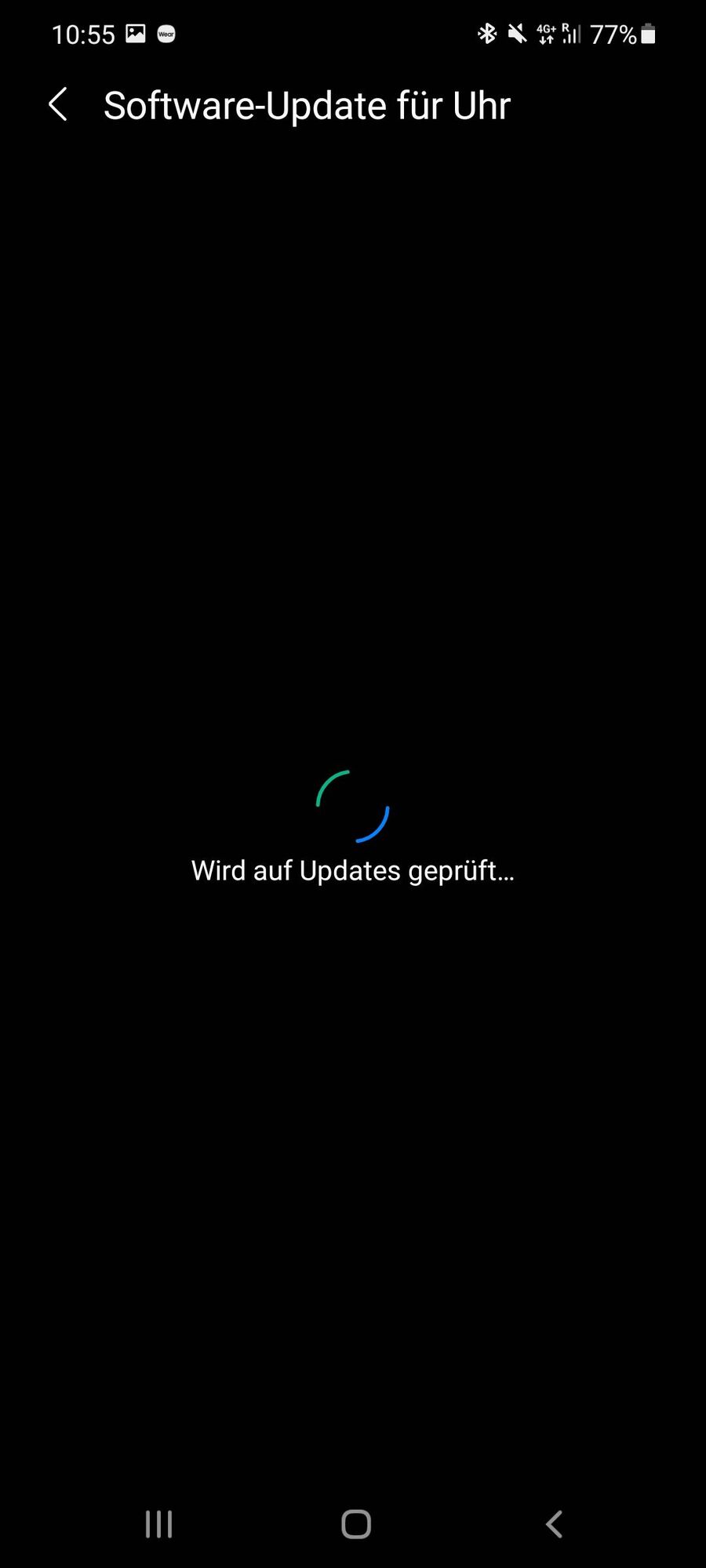

Auf den Bildern steht's eigentlich... Uhreneinstellungen --> wird geprüft...
Ohrhörereinstellungen --> Herunterladen beim Roaming nicht möglich. Verbindung über WLAN herstellen und erneut versuchen.
Beides probiert um 10:55 ...
Beides im Roaming (sieht man an dem kleinem R links oberhalb der Verbindungsanzeige) und Verbindung zum Mobilfunknetz mit 4G

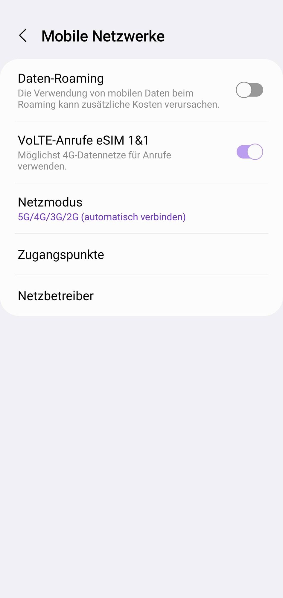

Heißt ich soll meinem Handy sagen es soll bei Roaming keine Daten laden um zu gucken ob sich dann für die Buds Update Informationen über Mobildaten laden lassen ???
Ok... ich vergaß zu erwähnen, dass ich mich zur Zeit beruflich in Polen befinde... da Roaming auszuschalten wäre kontraproduktiv.... aber nichts desto trotz.... Uhr Update funktioniert über Mobile Daten und Roaming... Buds nicht... das versteh ich nicht und es will mir kein vernünftiger Grund einfallen warum nicht...

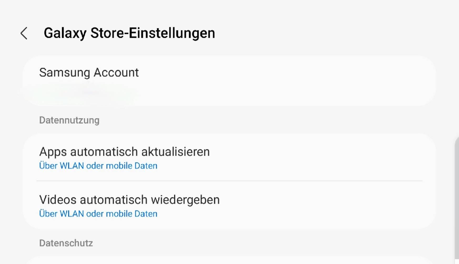

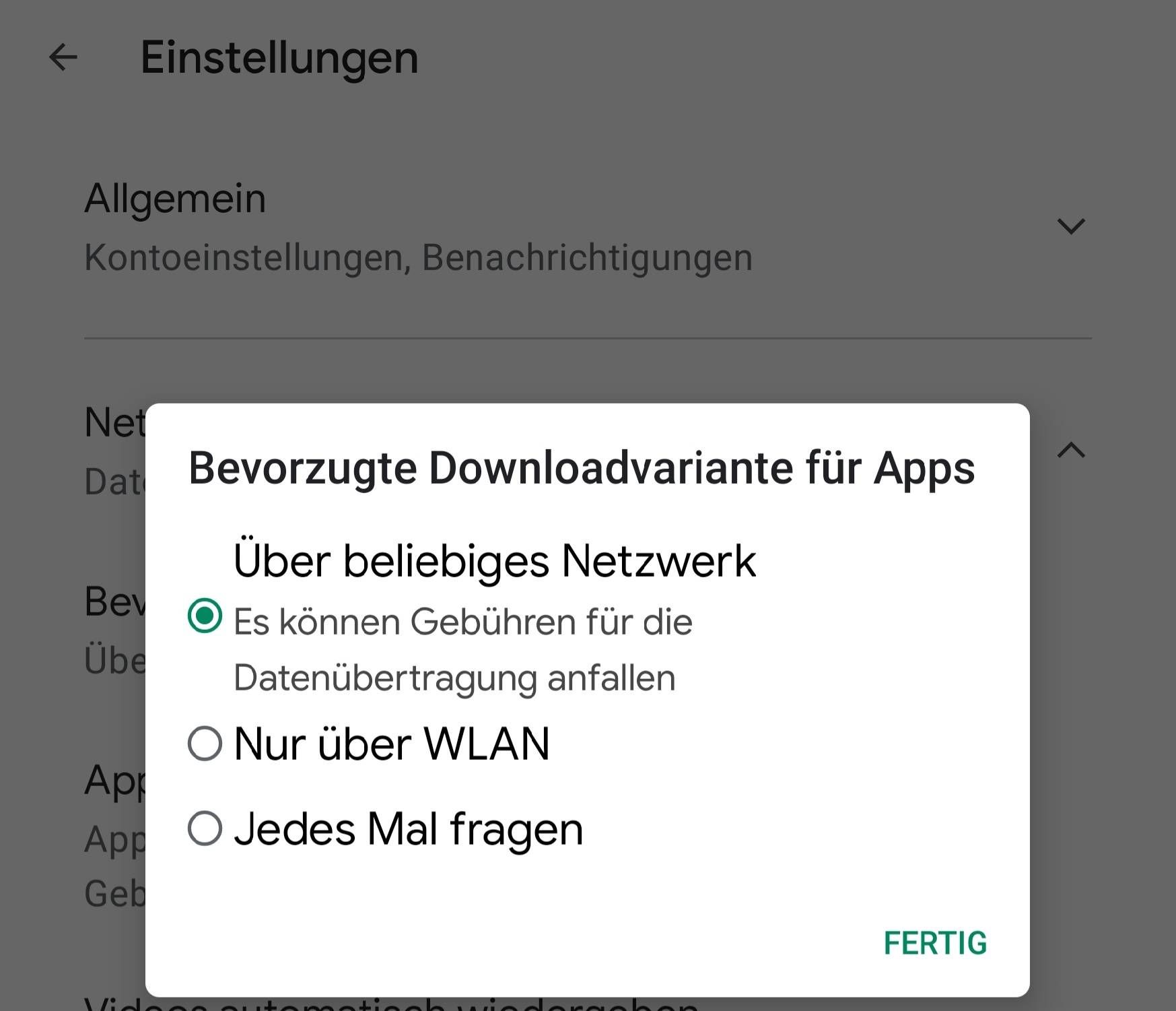

Deine Uhr, diese greift auf Play Store.
Deine Buds holen von Galaxy Store das Update.

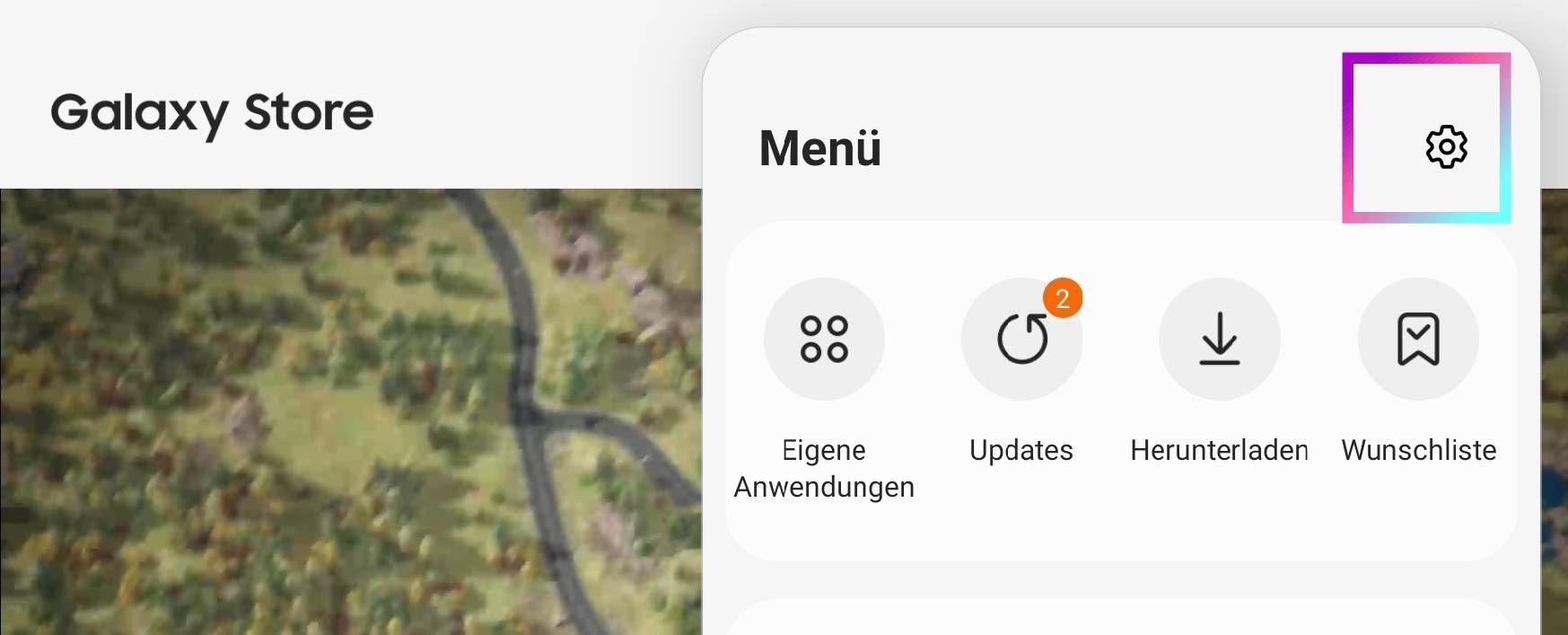

Du gehst jetzt in beiden Storen schauen, Play und Galaxy Store.
Hier wäre der Weg zu Einstellungen.
Dann wäre es eigentlich NUR Galaxy Store.
