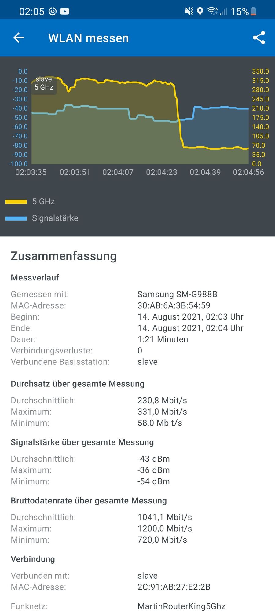

Jedes Mal wenn ich frisch im WLAN bin, bekomme ich schnelle download Raten (600-700 Mbit). (WiFi 6, Kanal 36 bei ca. 1Gbit/s bis 1,2 GBit/s)Sobald ich allerdings ein paar Minuten 5-15 min im Netz bin, drosselt sich die Downloadgeschwindigkeit auf 29mbit. Trotz weiterhin bestehendem WiFi 6, Kanal 36 bei ca. 1Gbit/s bis 1,2 GBit/s.
Die Uploadgeschwindigkeit übersteigt NIE die 29Mbit obwohl bei meiner Leitung mindestens 200 Mbit möglich wären. Über LAN am PC, mit der PS5(WLAN und LAN) oder mit anderen Smartphones kein Problem. Mit dem Samsung Galaxy S20 Ultra 5G allerdings tritt dieses Problem auf.
Das Problem tritt bei allen Netzwerken auf, ist also nicht nur bei meinem Router so. Ich habe keinerlei VPN laufen oder Datenspareinstellungen drinnen.
Wenn ich dann das WLAN ausschalte und neu einschalte, dann habe ich wieder für einige Minuten schnelles Internet, bis das WLAN am Handy wieder drosselt.

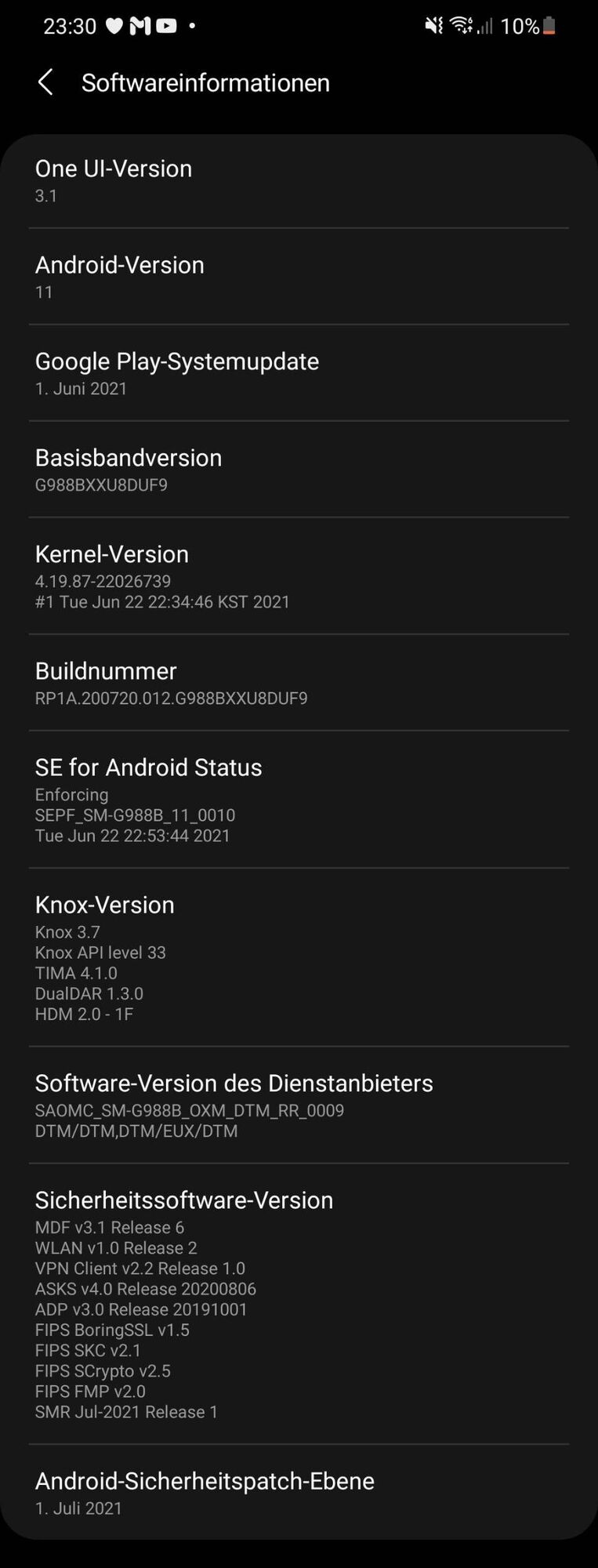

Infos System siehe:

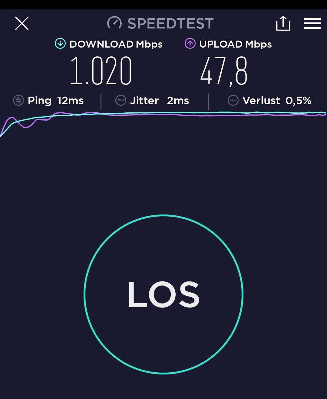

Eine interessante Problematik! Wie Deinem Video zu entnehmen ist, nutzt Du für Tests die Speedtest App von Ookla. Sie misst, soweit ich weiß, die Verbindung Deines Provider zu einem der Ookla Testserver. Der lässt sich ja auch manuell auswählen. Wieviel dieser Leistung letztlich auch bei Dir am Smartphone ankommt, bleibt aber offen.

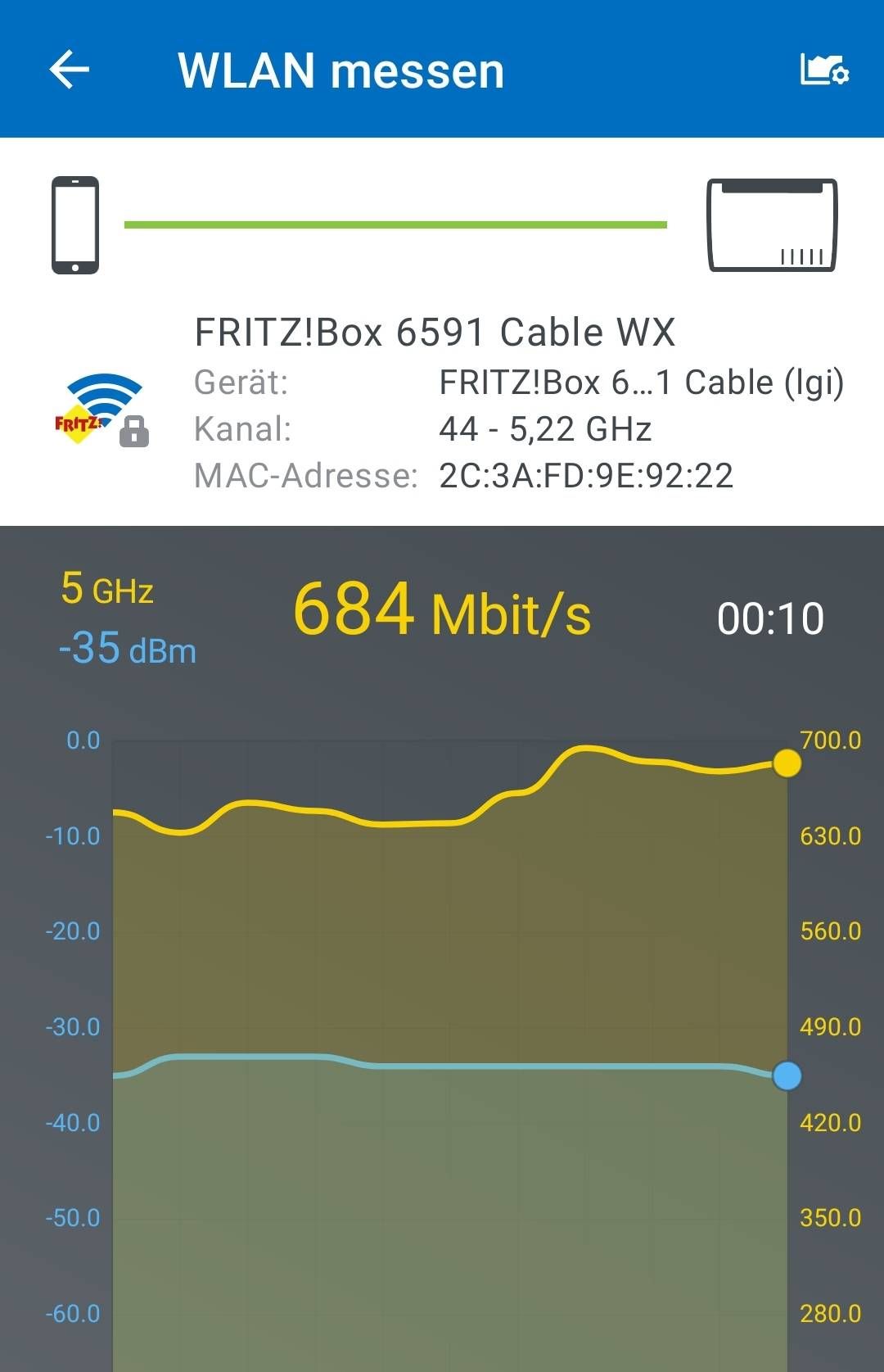

Hast Du die Messung schon mal mit einer anderen Test App gemessen, die den tatsächlichen Wifi Datentransfer zwischen Deinem Router und dem Smartphone misst. Falls Du eine FritzBox benutzt, da Wifi 6e genutzt wird, vermute ich das mal, messe doch mal den tatsächlichen Trasfer mit der Fritz WLAN App. Sie misst den tatsächlichen Wert zwischen Box und Smartphone. Habe selber die FritzBox 6591 und eine Glasfaser GBit Leitung von Unitymedia (Vodafone). Beide App Messungen unterscheiden sich hier deutlich, wie man auf den Screenshots sehen kann.
Persönlich würde ich die mal testen und mich nicht unbedingt auf Ookla verlassen.

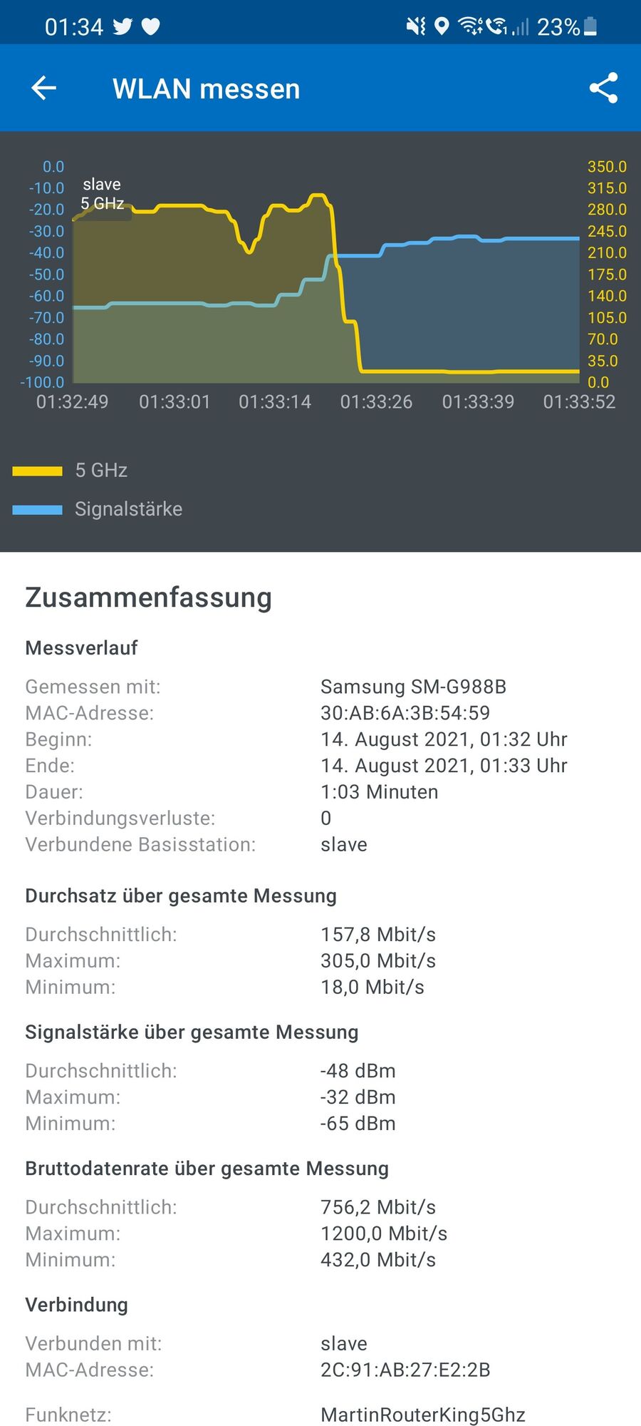

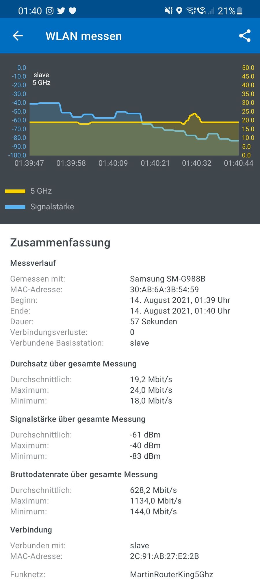

Anbei 2 Beispiele. Einmal habe ich den Drop erwischt als ich auf dem Weg zum Router war. Dachte dann es läge am Signalpegel. Also dass das Signal zu stark wird. Habe also den test nochmal gemacht und mich entfernt. Der Pegel nimmt ab, aber die Geschwindigkeit bleibt gedrosselt.
