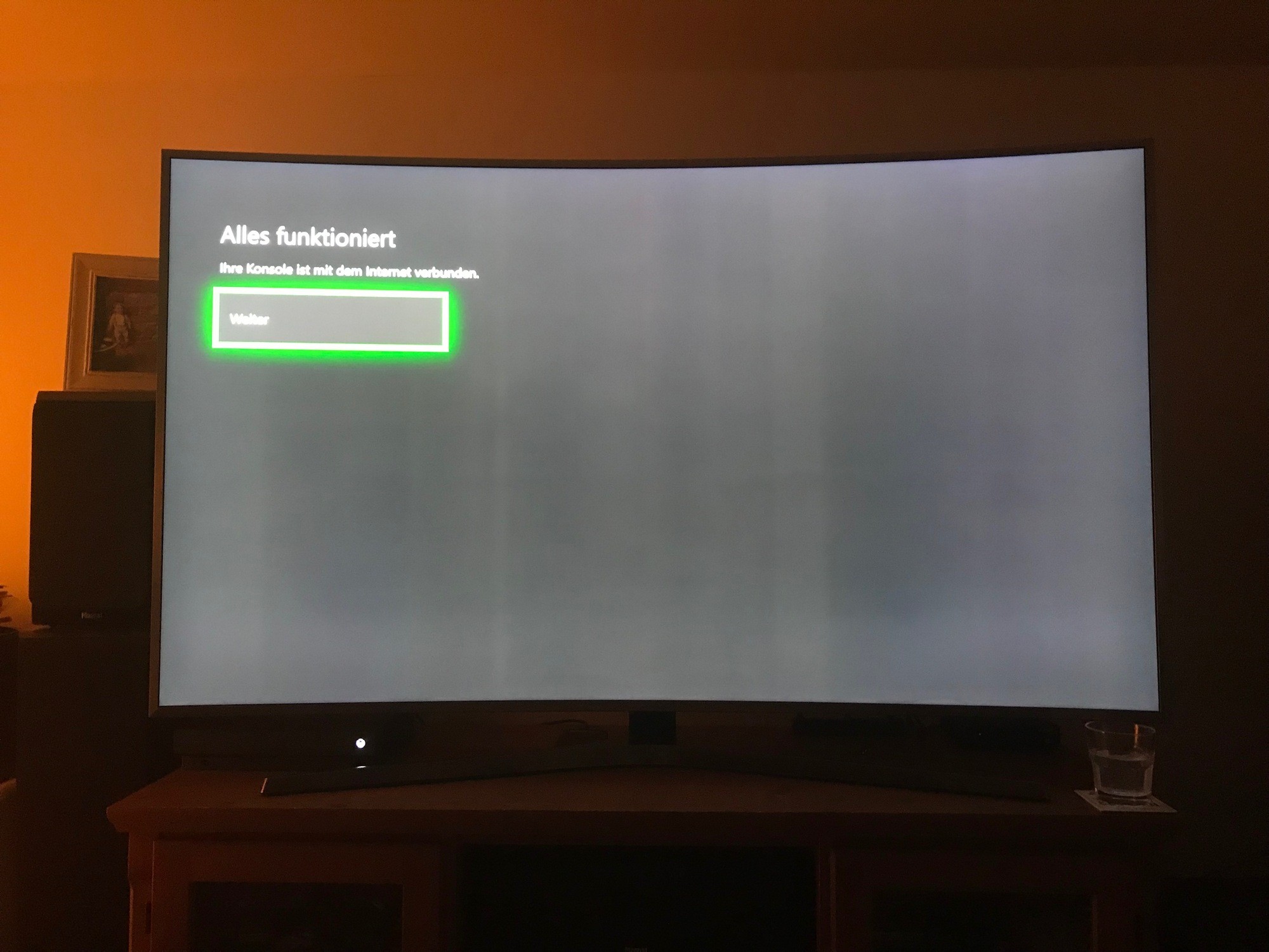

ich habe seit ein paar Tagen einen Samsung 65 Zoll - Model UE65MU6652UXXH.
Nach einem Tag sind mir beim Xbox One X spielen vertikale Streifen aufgefallen. Nach suchen im Internet bin ich auf Probleme mit Banding aufmerksam geworden.
Was kann ich hier machen? Habe ich mit einer Reklamation Chancen und wie gehe ich hierzu vor?

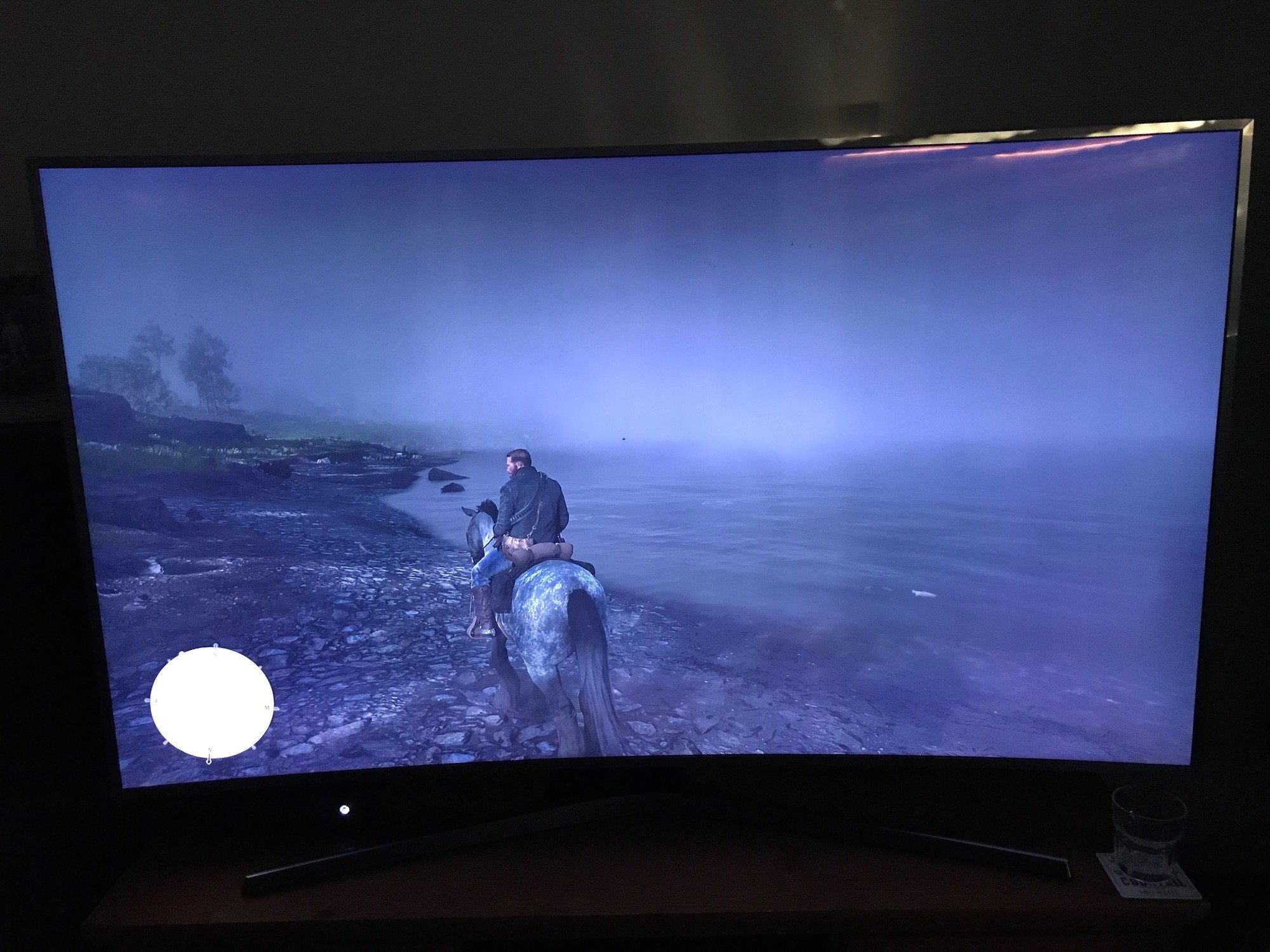

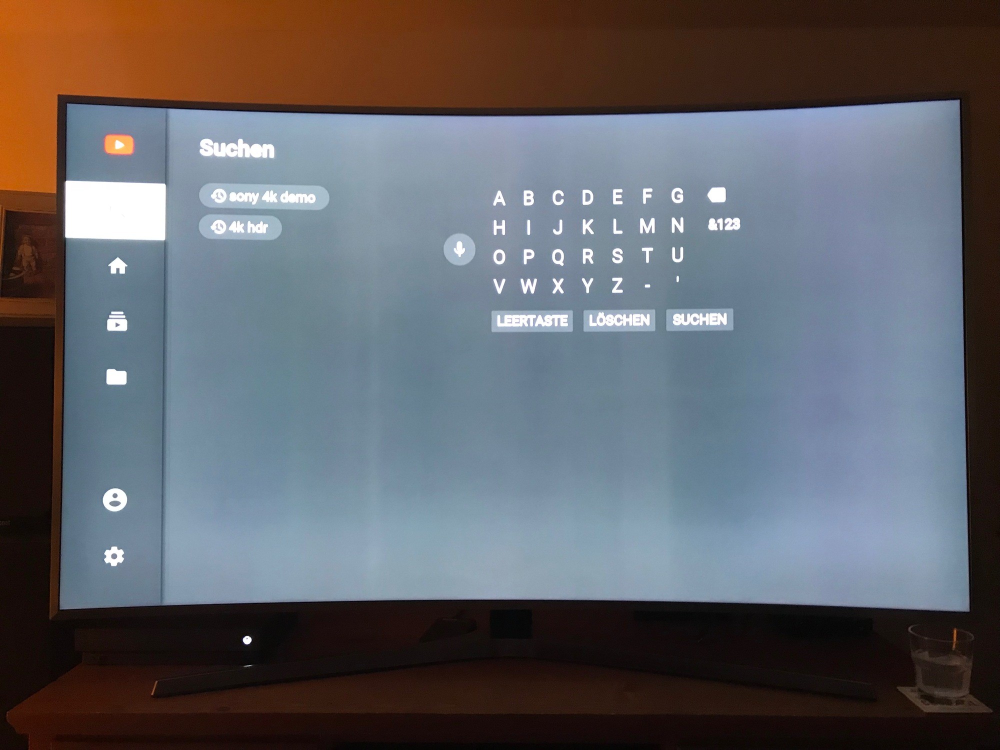

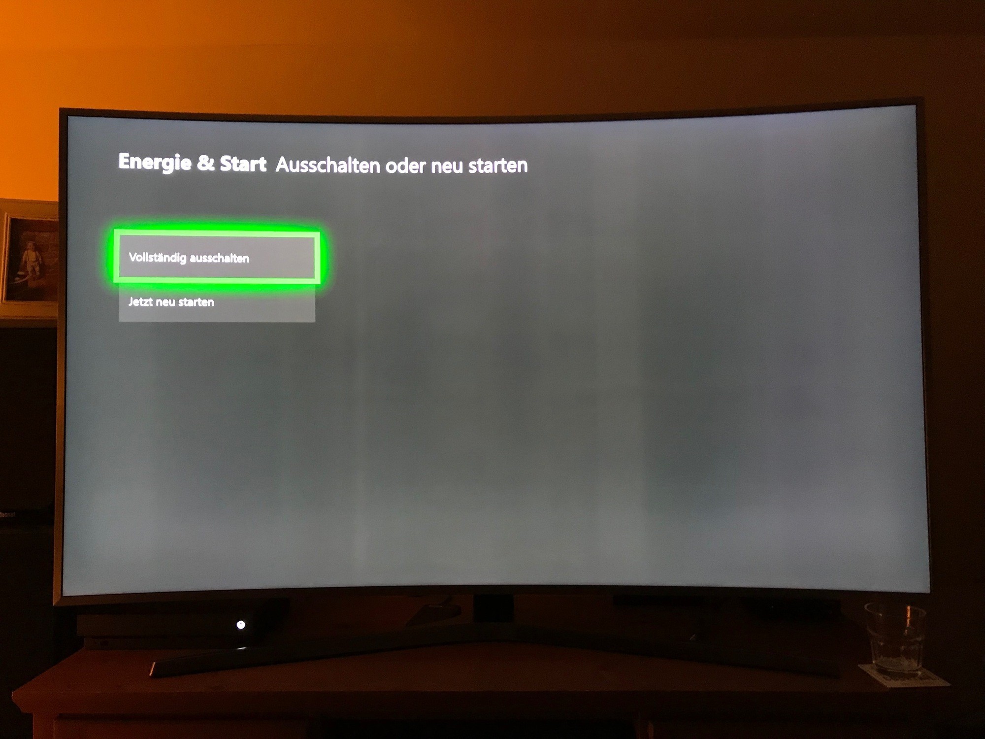

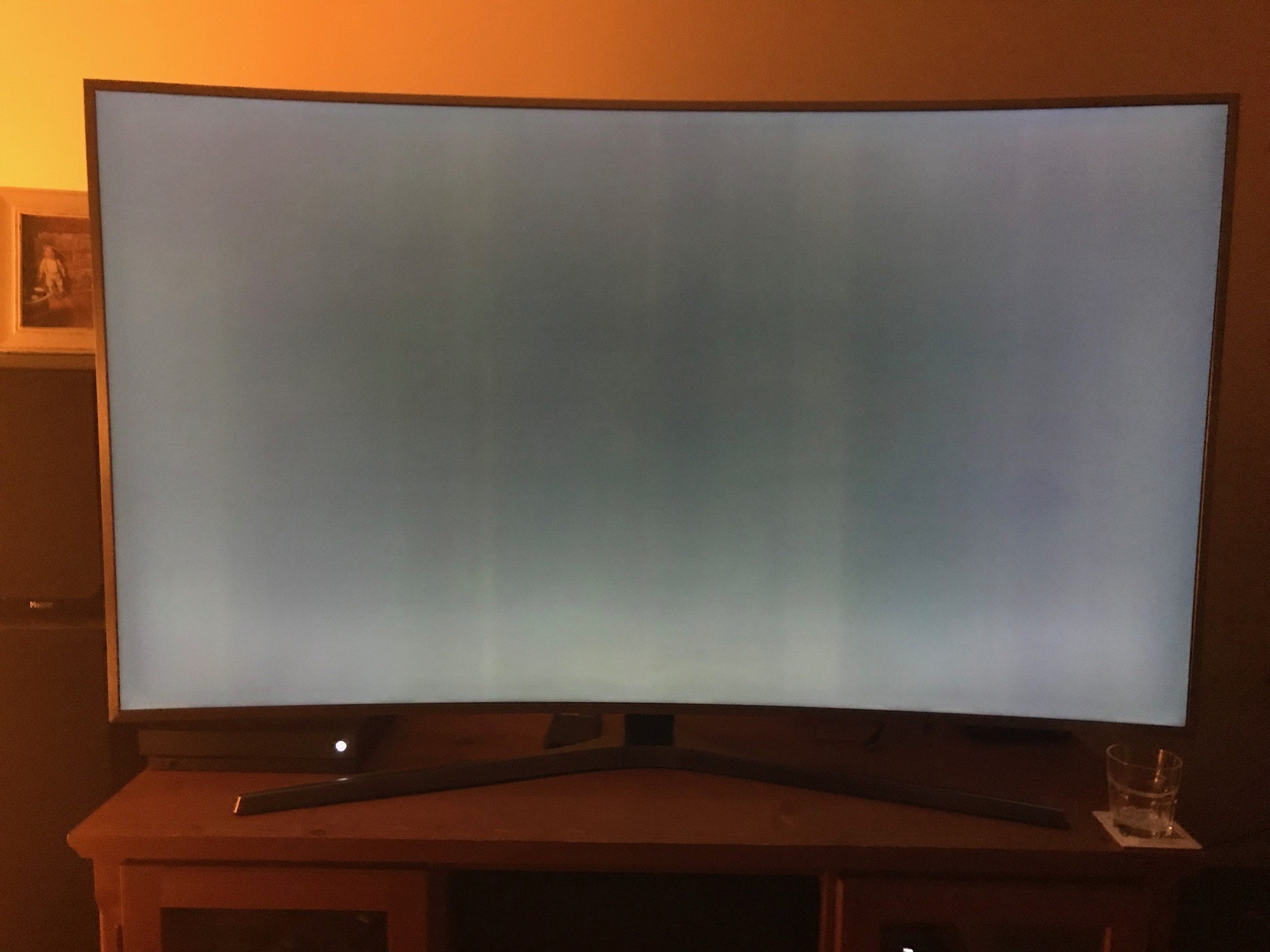

Ich habe mal 5 Beispielbilder gemacht:
Xbox One X Menü
Xbox One X Menü
YouTube App
Xbox One X Spiel
Xbox One X Menü
Ich freue mich auf eure Antworten.

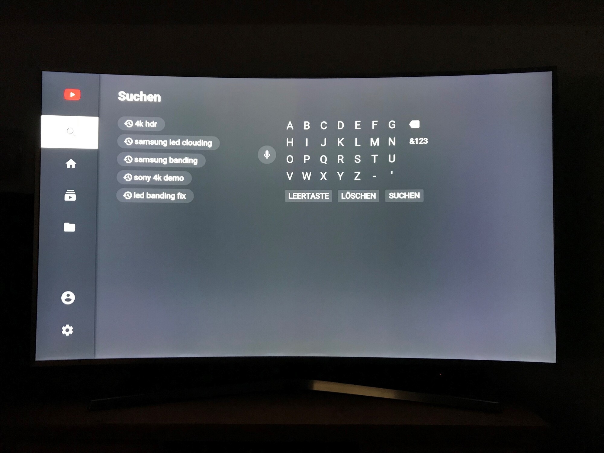

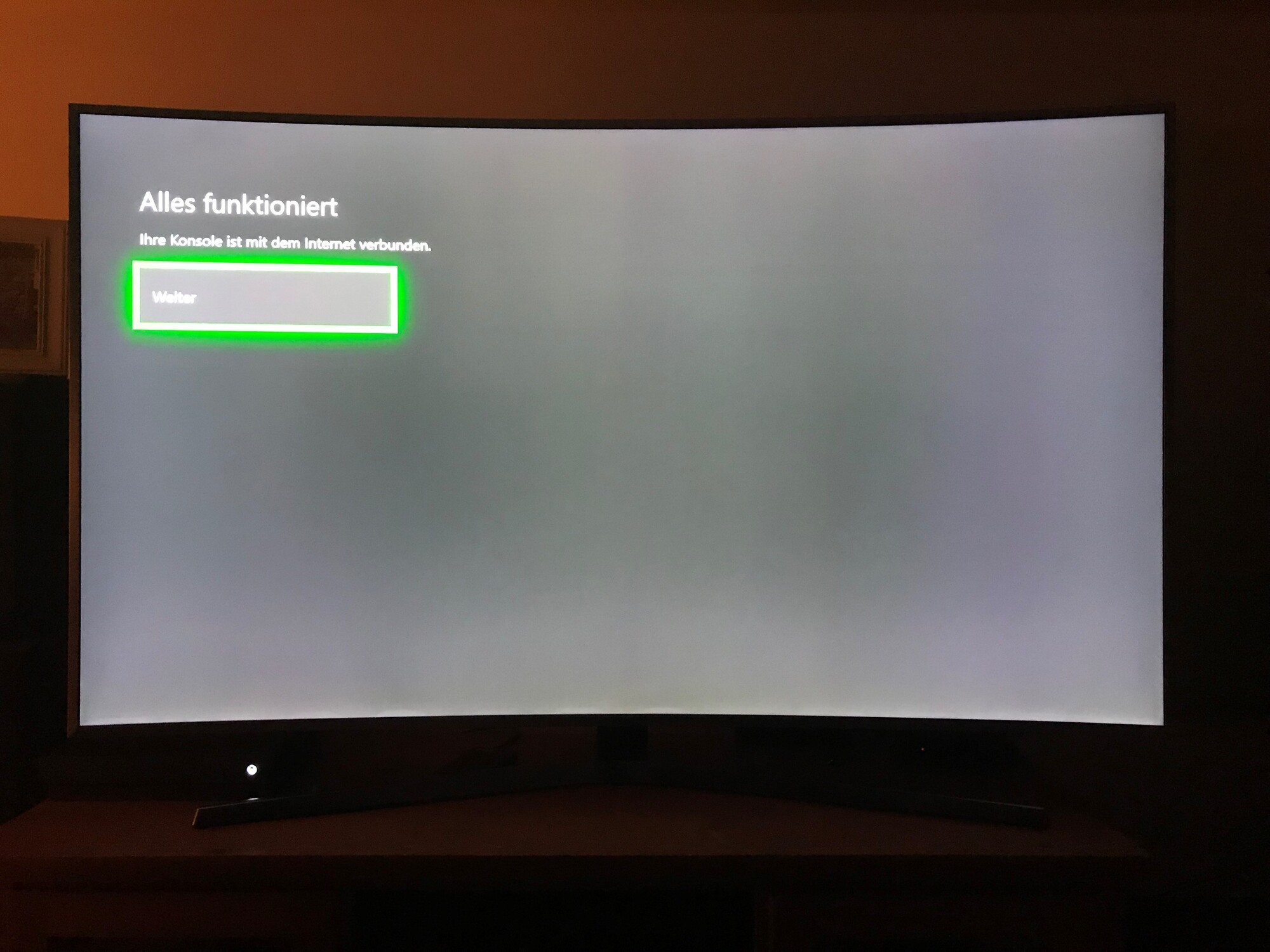

gestern war der Techniker da und hat mir ein neues Display eingebaut.
Er konnte den Fehler mit seinen Testbildern nicht sichtbar machen. Mit der YouTube App konnte er den Fehler dann aber feststellen und dokumentieren.
Nach dem erfolgreichen Einbau war der Techniker selber überrascht wie fehlerfrei das Display war.
Der Fehler mit dem Banding ist komplett weg.
Anbei ein paar Bilder des alten und neuen Displays.
Laurent81
YouTube App (altes Display)
YouTube App (neues Display)
Xbox One X Menü (altes Display)
Xbox One X Menü (neues Display)

Laurent81
