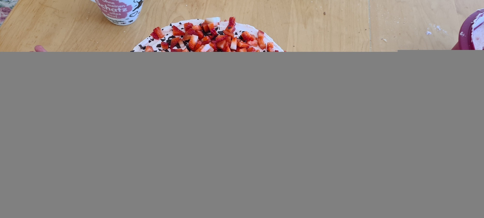

ich habe seit einiger Zeit das Problem das auf meinem S20+ ein Bildfehler auftritt. Wie zu sehen wird in der Regel über die Hälfte des Bildes grau dargestellt. Auch nach Übertragung auf ein andres Gerät bleibt der Fehler bestehen. Manchmal passiert das sofort, manchmal tritt der Effekt erst nach einiger Zeit auf. Woran kann das liegen?
Dann ist diese defekt. Stell um auf internen Speicher, dann sind die Bilder wieder normal. L: Lösung in ursprünglichem Beitrag anzeigen
Das ist definitiv nicht normal. Ich würde mal die Daten der Kamera App löschen. Wenn das nicht hilft könnte man noch einen Wipe Cache und
falls du schon Android 11 drauf hast Repair Apps.
Hilft alles nix bleibt nur noch der Werksreset.
OK ich versuch mich da mal dran. Werksreset wäre natürlich die am wenigsten Wünschenswerte Lösung.
Ich habe auch schon vermutet das es eventuell daran liegen kann. Aber ich habe noch keine andere Speicherkarte gehabt zum ausprobieren.
Wenn neue Speicherkarte nimm eine von Samsung, die machen laut Aussagen aus der Community am wenigsten Probleme.
teste mal ob es auch passiert wenn du die Bilder auf dem Gerät speicherst
Ja ich habs jetzt mal uimgestellt und ein paar Fotos gemacht. Mal sehen was passiert.
